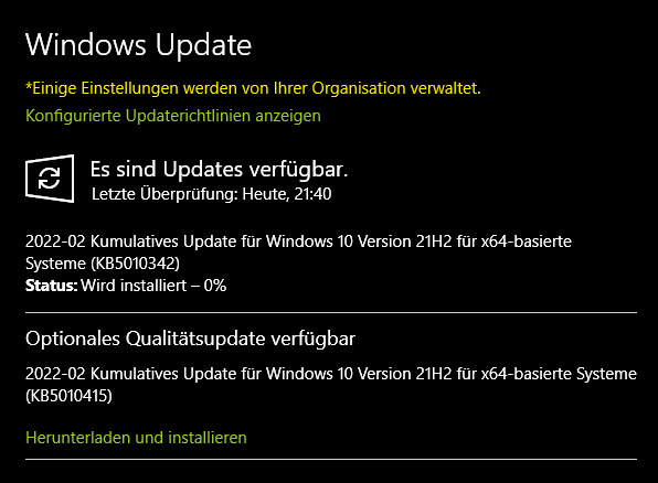

Hallo Leute,
ich bekomme das Windows Update KB5010342 auf dem Desktop-PC nicht installiert.
Es bricht immer nach 6% ab & das Update wird zurück gerollt.
Schließlich erscheint der Fehlercode 0x80070003.
CPU: Ryzen 7 2700X
Board: ASRock X470 Taichi
RAM: 32 GB DDR4@3200
GPU: RX 5700 XT
WinVer: 10.0.19044.1466
AntiVir: ist nicht installiert
Was habe ich bereits probiert?
  • Alle Updatedateien mittels Datenträgerbereinigung gelöscht
  • Ordner "SoftwareDistribution" in C:\Windows gelöscht
  • Windows 10 FirewallControl gelockert (Unbekannte erlauben/entdecken)
  • Manuelle Installation mittels .msu-Dateien
  • chkdsk C:
  • chkdsk C: /F (inkl. Neustart)
  • sfc /scannow
  • Dism /Online /Cleanup-Image /ScanHealth
  • Dism /Online /Cleanup-Image /StartComponentCleanup
  • Reagentc /disable
  • TPM-Modul deaktiviert
Weiß jemand Rat ... oder hat Ideen, was ich noch probieren könnte?
Grüße
P.S.
Auf dem Notebook lief das Update problemlos durch.

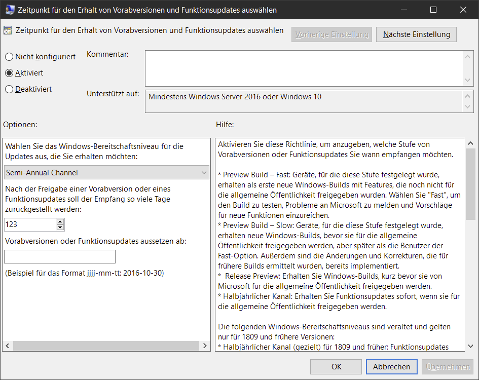

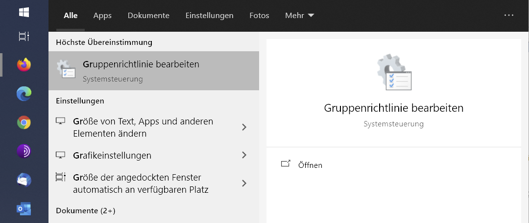

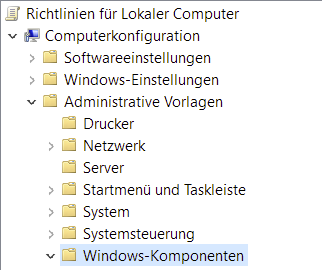

Wie komme ich da zu Einstell-Fenstern in Deinem Beitrag (Group Policy Settings?)?
Tanzmusikus schrieb:
sondern eher ein spezifisches Update-Problem mit irgend einem SW- oder HW-Baustein.
Die Vermutung habe ich auch und das geht wieder in die Richtung "Qualität der Updates". Unter Windows 7 hatte ich als die Probleme bei Microsoft starteten die Automatischen Updates auf manuell gestellt und einige Tage nach Erscheinen, wenn es keine negativen News dazu gab, manuell installieren lassen. Und wie erwähnt bin ich damit bisher an allen bekannten Updatepannen der letzten Jahre vorbei gekommen.
Und dann unter
ganz unten
Diese beiden Punkte:
War vor ein paar Versionen noch per Registry Key möglich, wird möglicherweise wieder umgezogen. Konstant ist da bei MS leider auch wenig :(.

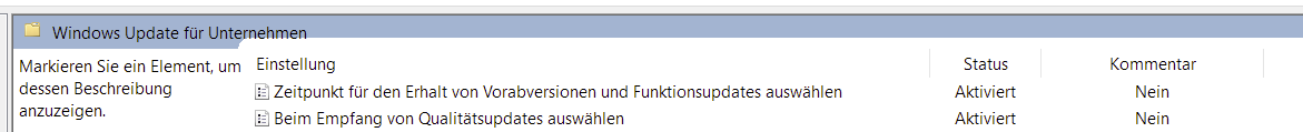

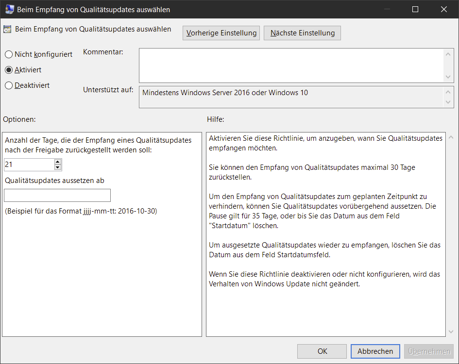

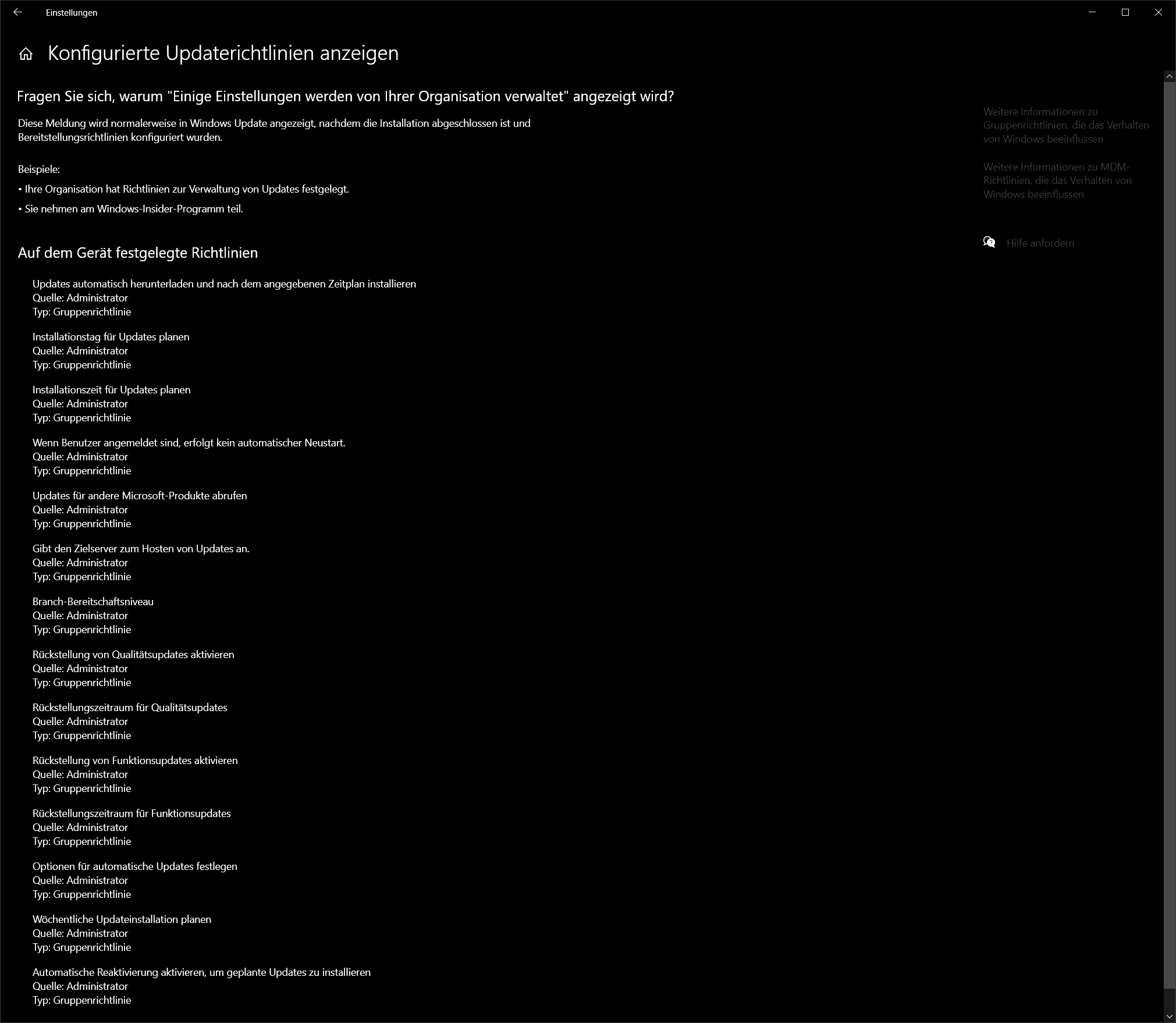

NotNerdNotDau schrieb:
Einfach mal auf den grünen Hinweis darunter klicken. Da bekommt man die veränderten Richtlinien angezeigt.
Das wird's sein. Danke vielmals für den Tipp!
Habe Updates für Hersteller-Treiber ausgeschlossen. Daran könnte liegen.
Aber warum das jetzt erst ein Problem ist ... und was ich dann wieder für Probleme bekomme, wenn ständig ungefragt nicht funktionierende Treiber installiert werden ... :rolleyes:
Ich probiere es morgen mal aus ...

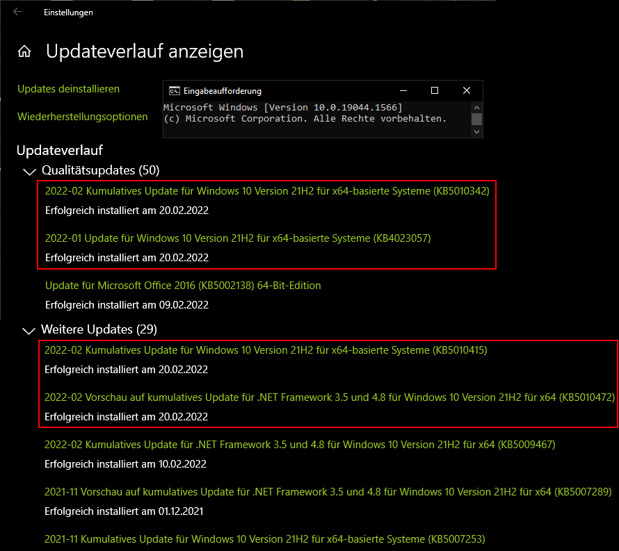

Sooooooo...
... Mission abgeschlossen! ☺️
Reaktionen: Terrier und NotNerdNotDau
So ganz genau kann ich die Ursache bzw. das ausschlaggebende Lösungsteil nicht benennen.
Eingrenzen, was in meinem Falle sehr wahrscheinlich für den Erfolg gesorgt hat, kann ich es schon.
1. Wie bereits erwähnt hatte mal wieder der Intel-LAN-Treiber für regelmäßige Freezes gesorgt.
Also wurde der NIC deaktiviert ... und das LAN-Kabel am USB3-Realtek-GbE-Adapter angeschlossen.
2. Während der Inplace-Reparatur-Installation mittels Win10-ISO 21H2 hatte ich das Internet deaktiviert.
Danach fand ich die Windows-Version 10.0.19044.1288 vor. War also streng genommen ein "Downgrade".
Oder eben auch nicht, da ich beobachtet hatte, dass das Kumulative Januar-Update zuvor nicht installiert war.
3. Alle anderen Updates bis zur Version 10.019044.1566 liefen dann wie am Schnürchen. ;)
4. Außerdem hatte ich vor dem Inplace-Upgrade im UEFI Folgendes deaktiviert:
  • 4G-Decoding
  • fTPM
  • Intel-NIC
5. Zusätzlich ist mir in der Windows-Registry der Inplace-Upgrade-Schlüssel (Deskmodder) aufgefallen.
Reg.exe Add HKLM\SOFTWARE\Microsoft\Windows\CurrentVersion /v AllowInplaceUpgrade /t REG_DWORD /f /d 1
Den hatte ich kurz zuvor bereits testweise hinzugefügt. Da stand aber der Wert "0" eingetragen. :o
Ein Inplace-Upgrade war somit gar nicht möglich. Also schnell mal eben auf "1" geändert, wie's sein soll.
So kann's gehen ohne komplette Neuinstallation. :daumen:
:schluck:
Danke nochmals an alle für Ihre Ideen, welche mir eine gute Hilfe waren !!!
Schließlich konnte ich damit den Weg zur Lösung finden. :cheerlead:
Viele Grüße
