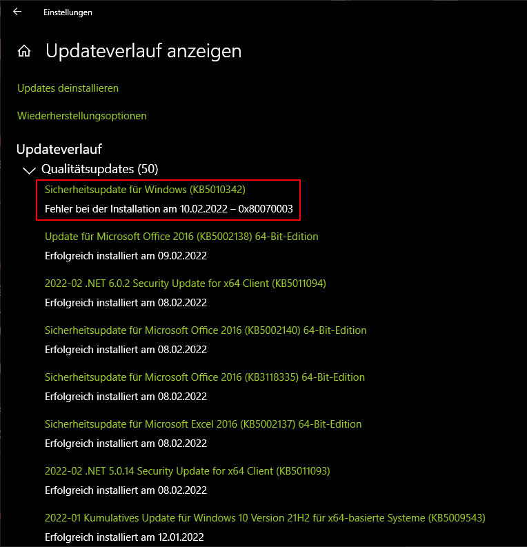

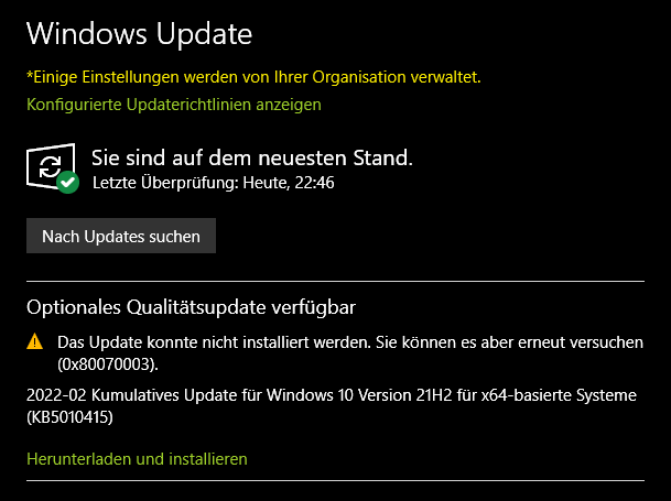

Hallo Leute,
ich bekomme das Windows Update KB5010342 auf dem Desktop-PC nicht installiert.
Es bricht immer nach 6% ab & das Update wird zurück gerollt.
Schließlich erscheint der Fehlercode 0x80070003.
CPU: Ryzen 7 2700X
Board: ASRock X470 Taichi
RAM: 32 GB DDR4@3200
GPU: RX 5700 XT
WinVer: 10.0.19044.1466
AntiVir: ist nicht installiert
Was habe ich bereits probiert?
  • Alle Updatedateien mittels Datenträgerbereinigung gelöscht
  • Ordner "SoftwareDistribution" in C:\Windows gelöscht
  • Windows 10 FirewallControl gelockert (Unbekannte erlauben/entdecken)
  • Manuelle Installation mittels .msu-Dateien
  • chkdsk C:
  • chkdsk C: /F (inkl. Neustart)
  • sfc /scannow
  • Dism /Online /Cleanup-Image /ScanHealth
  • Dism /Online /Cleanup-Image /StartComponentCleanup
  • Reagentc /disable
  • TPM-Modul deaktiviert
Weiß jemand Rat ... oder hat Ideen, was ich noch probieren könnte?
Grüße
P.S.
Auf dem Notebook lief das Update problemlos durch.
