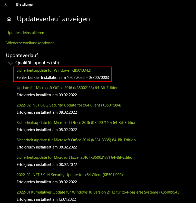

ich bekomme das Windows Update KB5010342 auf dem Desktop-PC nicht installiert.
Es bricht immer nach 6% ab & das Update wird zurück gerollt.
Schließlich erscheint der Fehlercode 0x80070003.

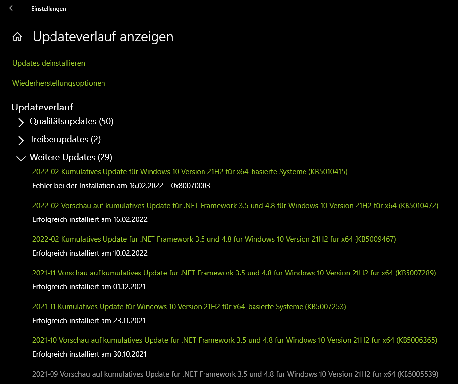

Das KB5010342 ist nach-wie-vor nicht installiert. Zeigt immer noch den Fehlercode 0x80070003 an.
Aber das KB5010415 zeigt nun auch den gleichen Fehlercode.

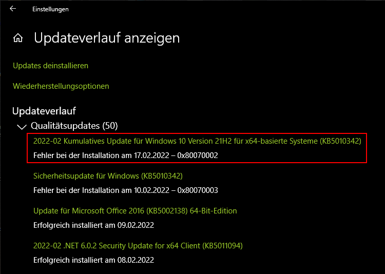

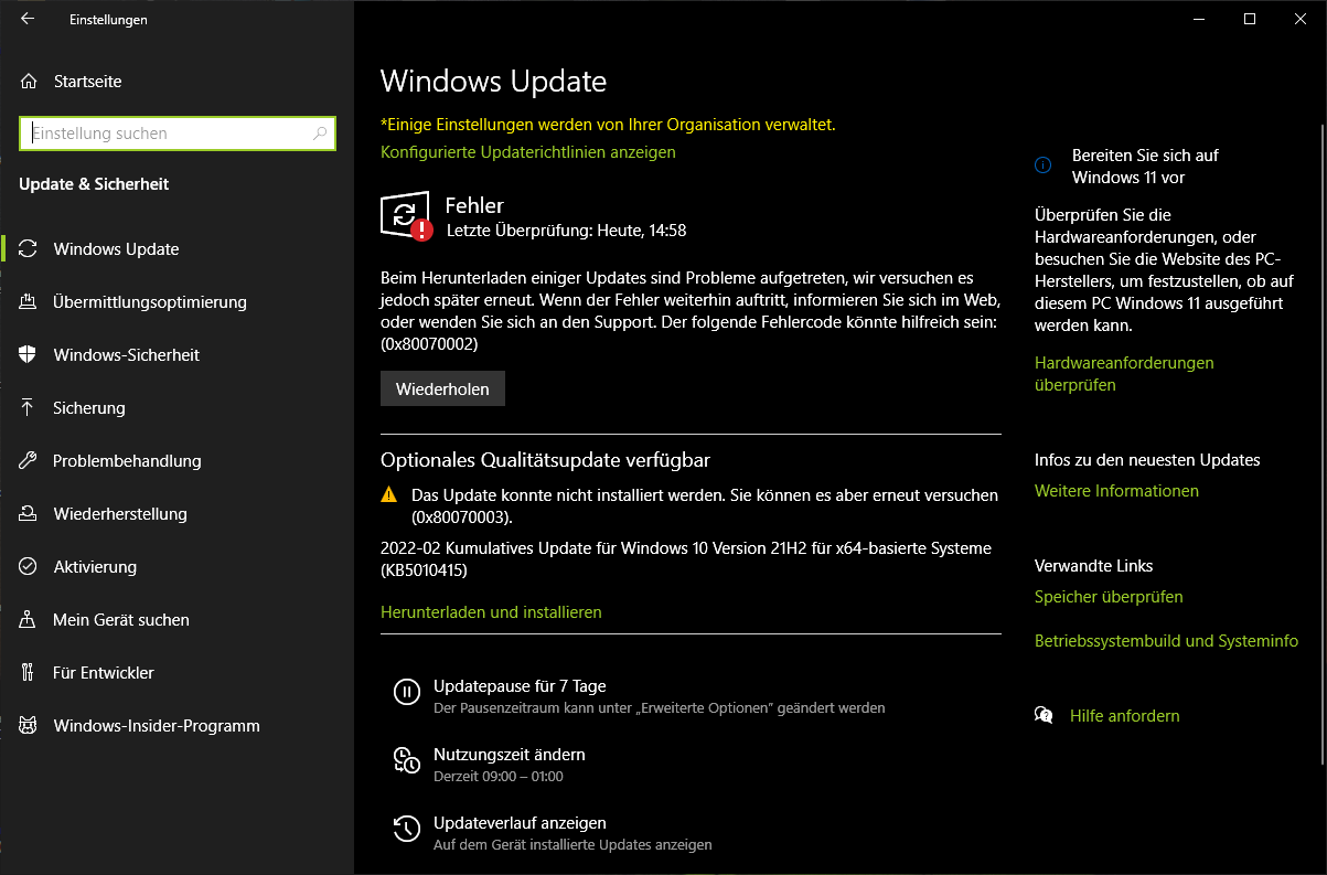

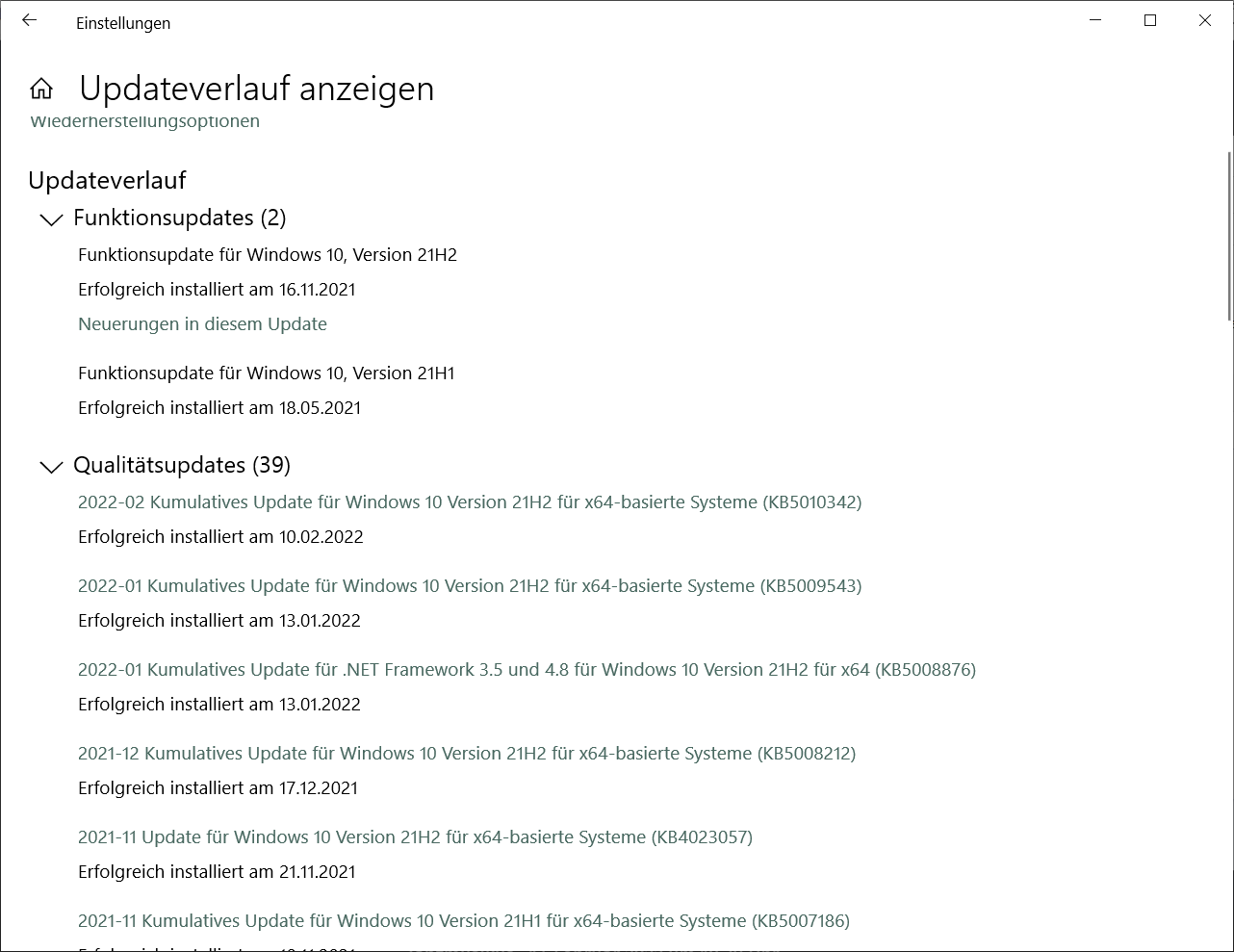

Hab's jetzt mit dem v3-Script nochmals inkl. SXS-Ordner probiert, aber das endete wieder in einem Rollback. Wie im 1. Bild zu sehen war das SSU von Feb 2022 bereits installiert.
Der Fehlercode (siehe Bild 2+3) lautet nun: 0x80070002 -> was für ein Erfolg! :D

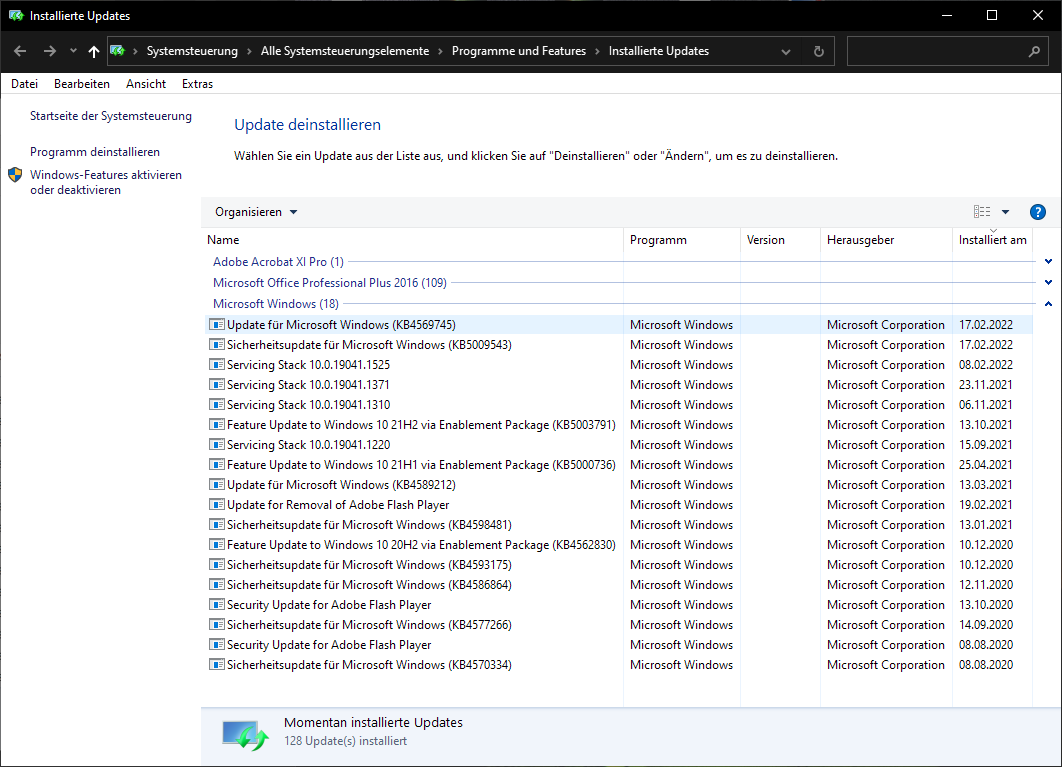

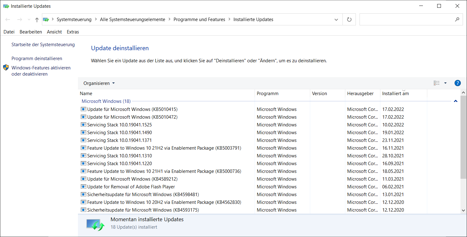

Ich deinstalliere nachher mal die letzten 3 Updates aus dem Verlauf inkl. SSU.
Dann wird ohne Internet ein neuer Versuch manuell per .msu-Dateien gestartet. :daumen:

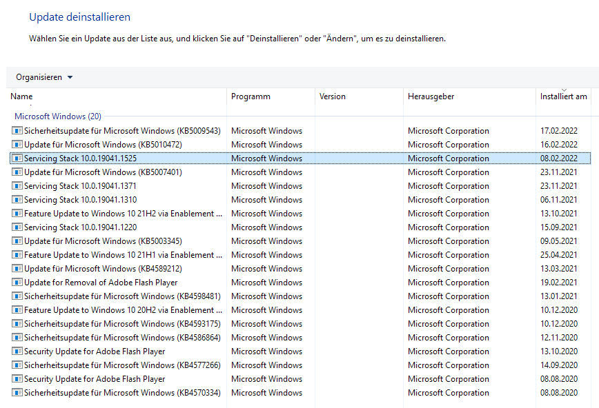

Irgendwas ist bei dir doch auch mit dem KB Nr. und Bezeichnungen durcheinander gekommen.
Sicherheitsupdates, kumulativen Updates und den Updates für Microsoft Windows unter Updates deinstallieren und dem Updateverlauf.

Hab eben mal noch zwei Updates deinstalliert, die nicht in Deiner Liste stehen.
Die beiden KBs von heute (17.02.2022) werde ich per GUI nicht los, vielleicht irgendwie per CMD oder PS ...

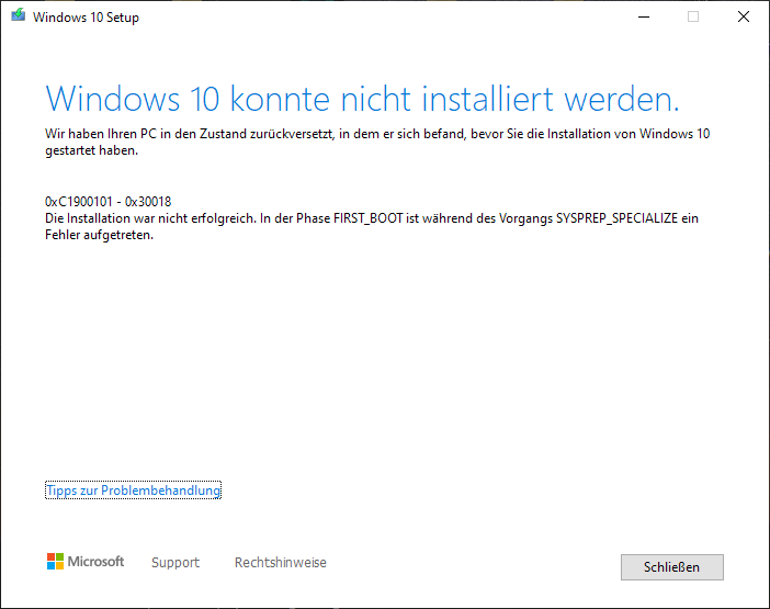

Hatte eine Sicherung angelegt ... & dann mittels bereitgestellter Win10.0.19044.1566-ISO von Roland (Deskmodder) reparatur-installieren lassen.
Das Inplace-Upgrade wurde leider rückgängig gemacht.
Es gab nach dem 2. Neustart bei etwa 50% ein Einfrieren des Systems. Musste Reset drücken.
