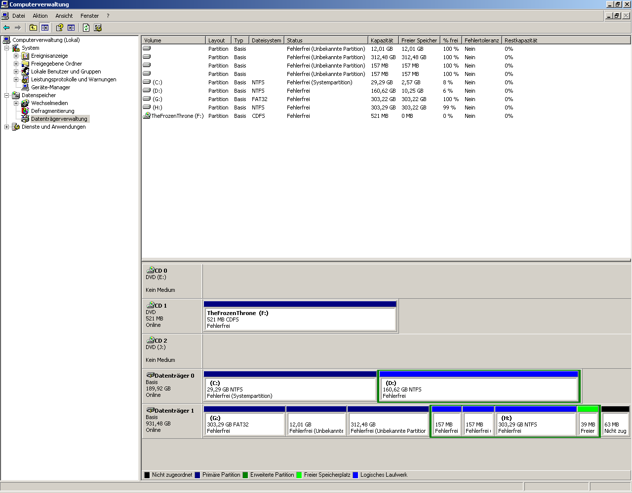

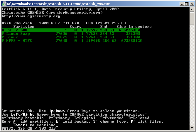

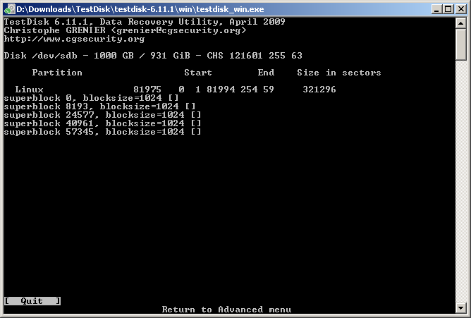

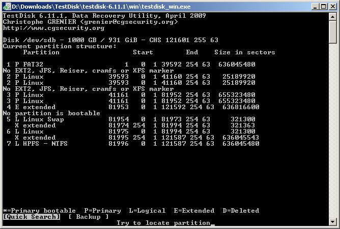

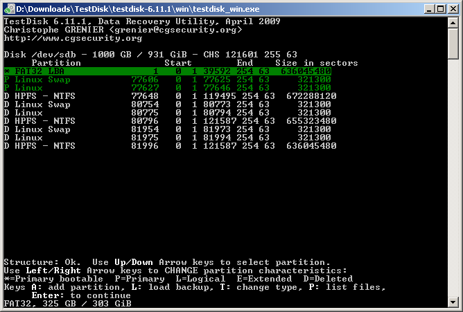

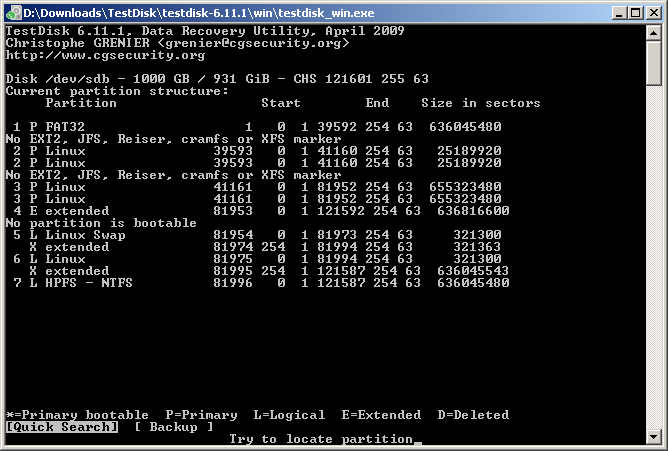

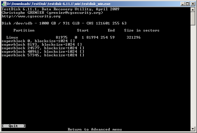

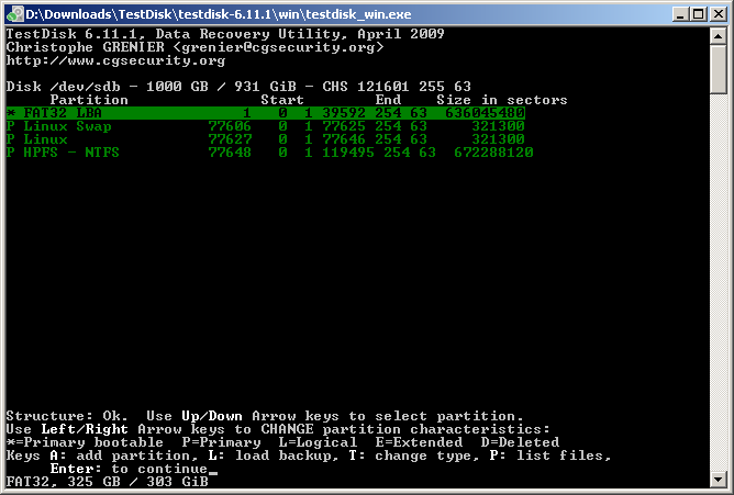

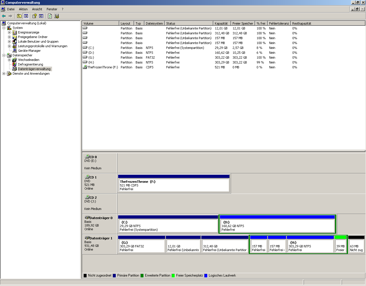

Ich hab auch schonmal die Standard-Prozedur mit TestDisk laufen lassen. Die Bilder sind (Reihenfolge wie im Anhang):
1. Datenträgerverwaltung (Der Datenträger um den es geht ist Datenträger 1)
2. TestDisk nach "Analyse"
3. TestDisk nach "Quick Search"
4. TestDisk nach "Deep Search"
5. Superblocks von Partition 6 (bei den anderen Partitionen wurden keine Superblocks gefunden)
Anmerkung: Ich hab die Festplatte bereits einmal neu formatiert. Daher kommt vielleicht eine der großen Partitionen (auf dem 4. Bild sieht man 4 Partitionen mit ca. 300GB was bei einer 1TB Platte ja nicht möglich ist).
Bei allen Partitionen bis auf die FAT32 Partition findet er auch Dateien (bei der FAT32 kommt "Dateisystem beschädigt"). Da die Dateien aber wohl auf einer UDF Partition liegen kommt man mit TestDisk wohl sowieso nicht weit.
