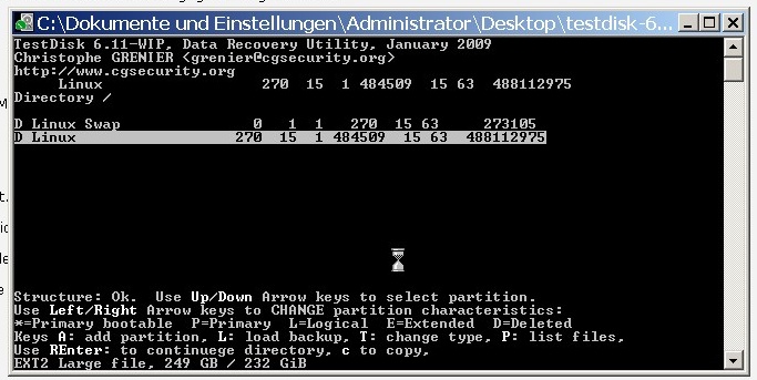

Bei Analyse mit "Advanced" -> "Undelete" kommt auch, wie schon oben, Filsystem damaged.
Das Problem ist eben das nicht die Dateien gelöscht sind sondern eben das Dateisystem beschädigt ist!
Hier der Screen bzgl. Superblock:

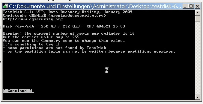

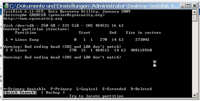

Gehe dann mit dem Pfeil auf Analyse bestätige mit Enter und setze mir einen Screenshot.
Bestätige bei Quick Search und setze mir auch einen Screenshot.

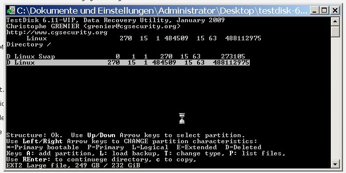

Du kannst da auch mal die Partitionen wenn die gefunden werden markieren, die Taste p drücken und schauen ob du deine Daten siehst.
Zurück kommst du mit q drücken.

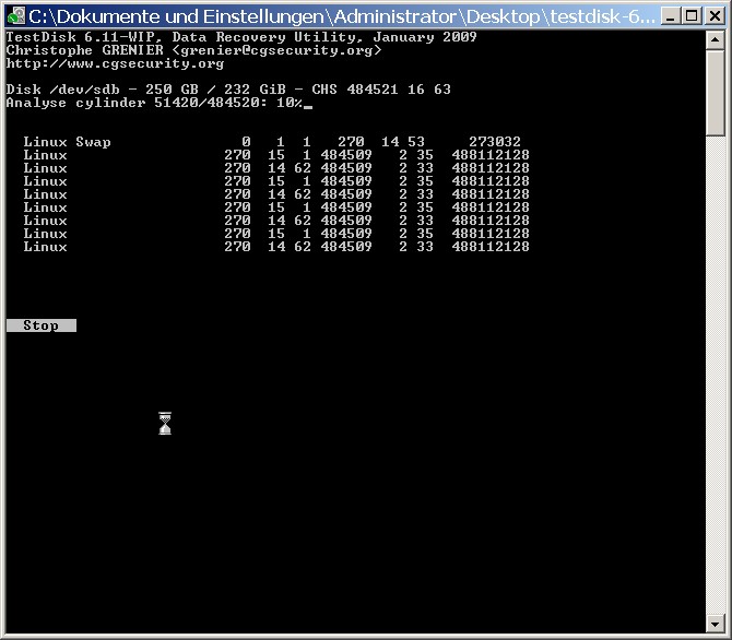

Wenn keine Partition gefunden wurde;
Bestätige weiter bis du zum Menü kommst wo unten steht [Quit] [Search] [Write] und gehe mit dem Pfeil auf [Search] (tiefere Suche) und lasse es laufen.
Setze mir einen Screenshot

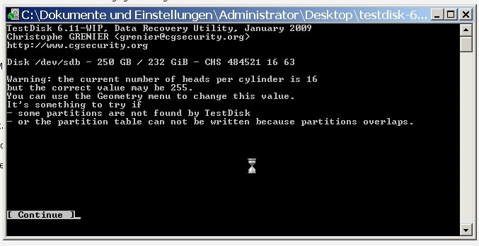

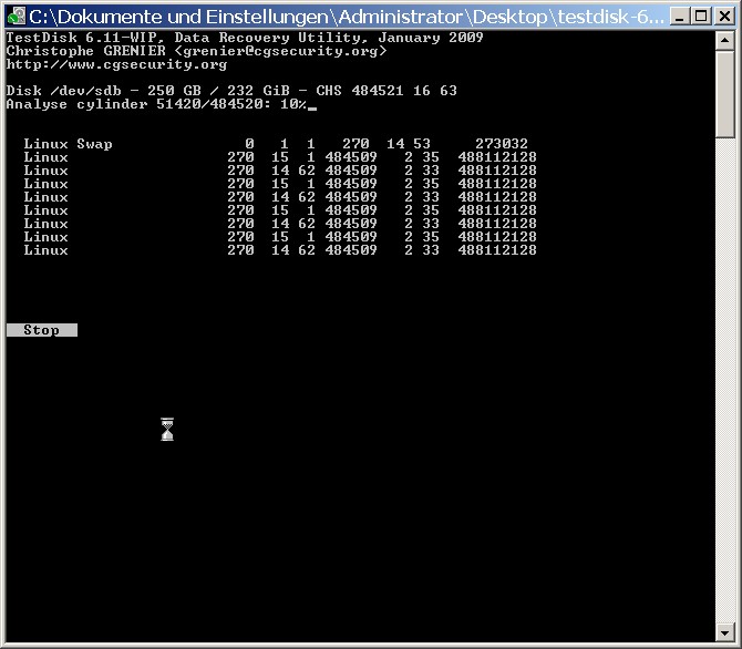

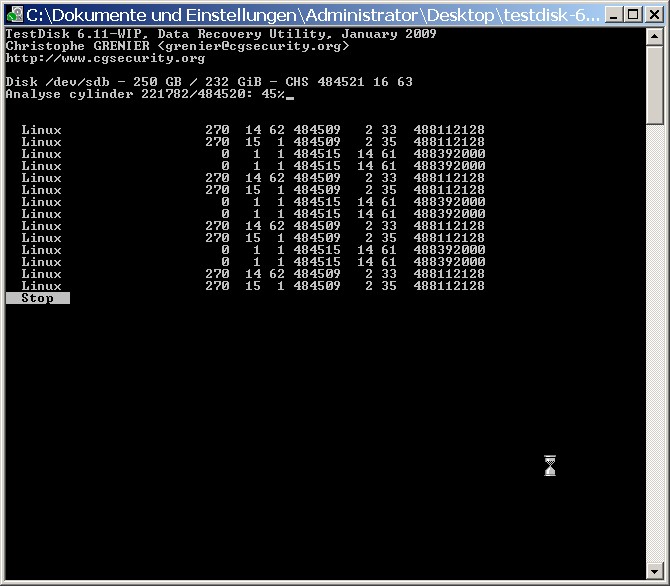

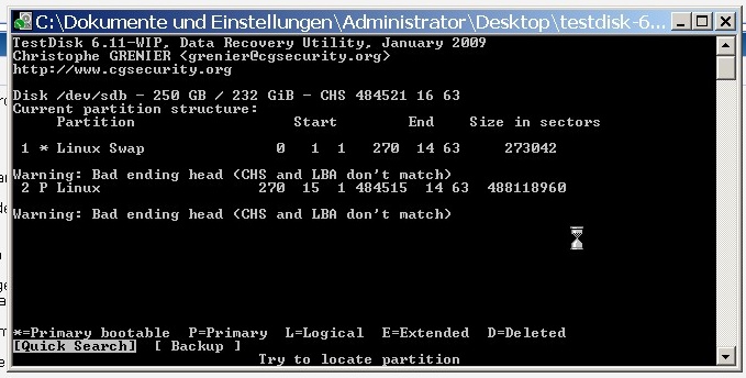

Hier die neuen Analysen, jedoch lassen sich auch mit den Änderungen keine Dateien herstellen. :(
