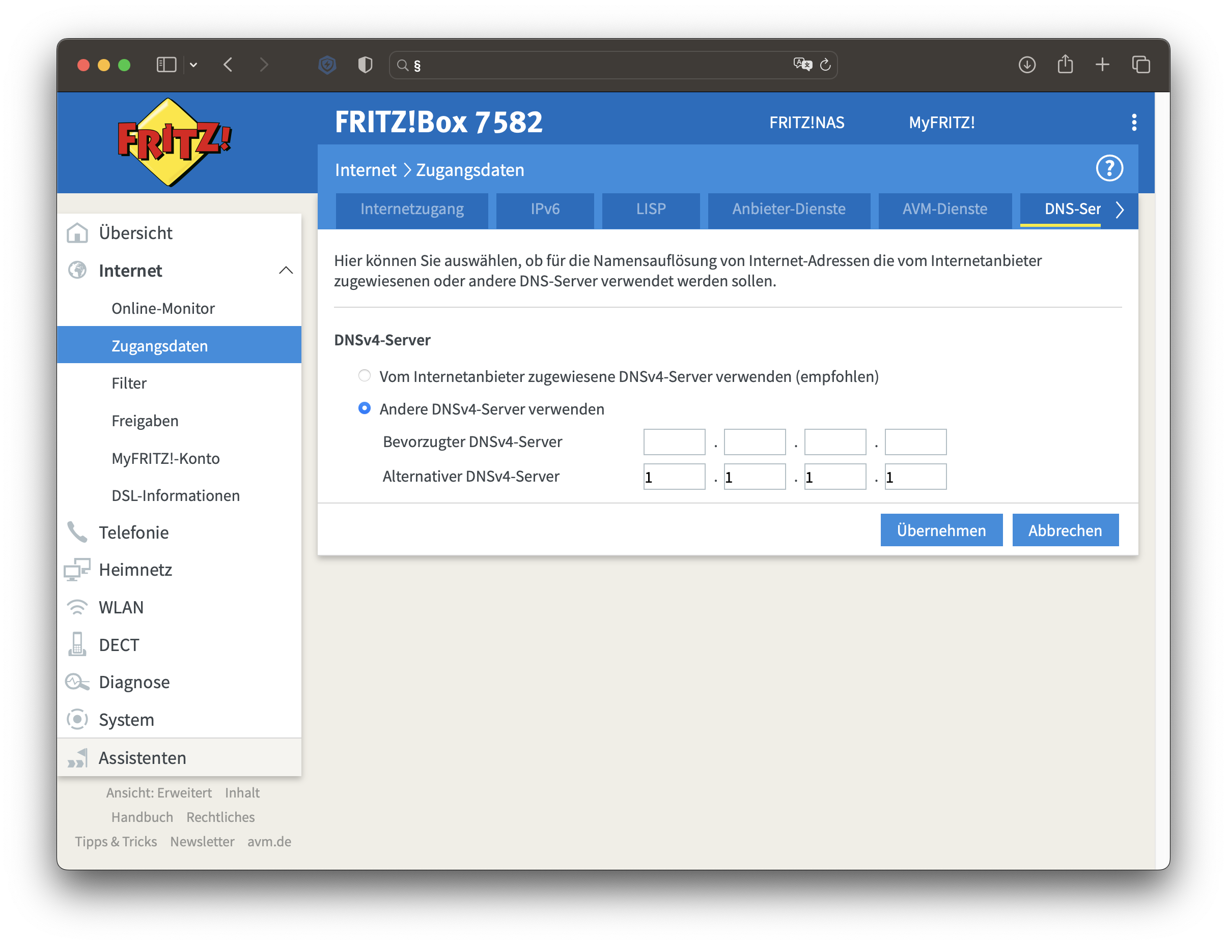

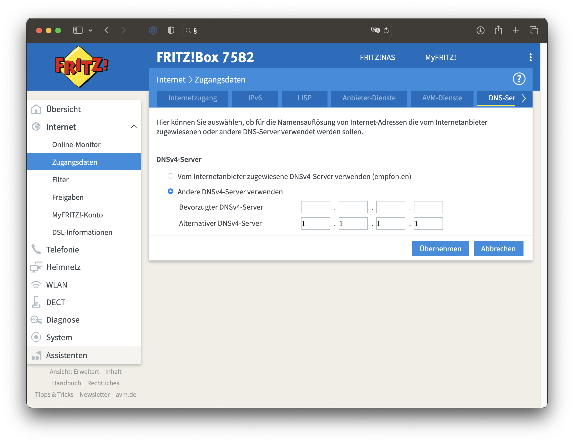

oh wow, das Thema ist ja riiiiesig :) aber spannend :)
ich habe in der Tat eine sekundäre Adresse angelegt.
Also bei den Netzwerkeinstellungen alles wieder auf Anfang.
Nun habe ich in den Interneteinstellungen den Reiter DNS-Server gefunden und dort die die Einstellung Bevorzugter DNS-Server die «alte» Adresse eingegeben und unter «Alternativer DNS-Server» 1.1.1.1 eingegeben.
Wenn ich dich richtig verstanden habe, sollte es immer noch funktionieren, auch die bereits vorhandenen Geräte im Heimnetz sollten immernoch/wieder unter ihrem Namen erreichbar sein.
Ich habe noch ein Foto angehängt.
Vielen Dank für deine Ausführungen, die sind wirklich sehr hilfreich!
