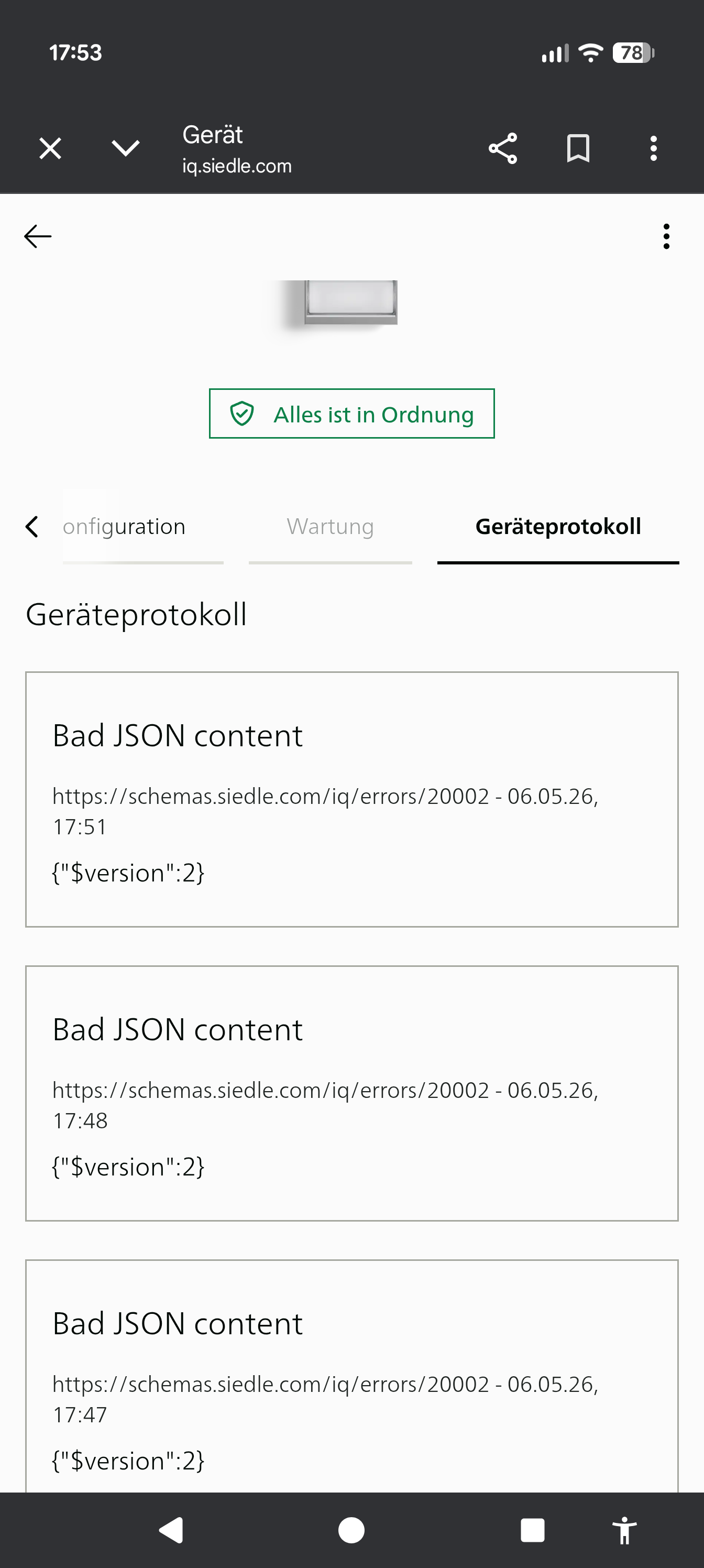

Nach abhängen vom Strom funktioniert es aktuell wieder. Ich hab mal ein Screenshot des Geräteprotokolls hinzugefügt vielleicht hilft dies.
Interessant wäre was in den JSON drinsteht.
Reaktionen: smeta
Wenn mir jemand erklärt wie ich das einsehen kann kann ich nachschauen 😉
Da ich keine solchen Geräte habe, passe ich da. Im Grundsatz aufs Dateisystem kommen.
Reaktionen: smeta
Damit kenn ich mich leider gar nicht aus. Vielleicht hat ja der @McKiba die möglichkeit dazu. btw es funktioniert schon wieder nicht mehr 😊
Zeig doch mal die Screenshots (Post #5)

Am Dienstagabend waren einige Webserver offline. Vermutlich warst Du davon betroffen. Siedle scheint „JSON Schema“ zu nutzen und diese nicht lokal vorzuhalten (Cache) sondern von den eigenen Servern remote zu ziehen.
Auch daher solltest Du das mit den DNS-Servern wieder rückgängig machen. Wenn überhaupt dann bitte inzwischen DoT verwenden. Hat Siedle dann doch (wieder) irgendwelche Probleme, sollte man dem auf den Grund gehen und Siedle endlich melden, damit die ein Software-Update rausbringen können (für deren Web-Server, Smartphone-App oder Siedle Innenstation).
