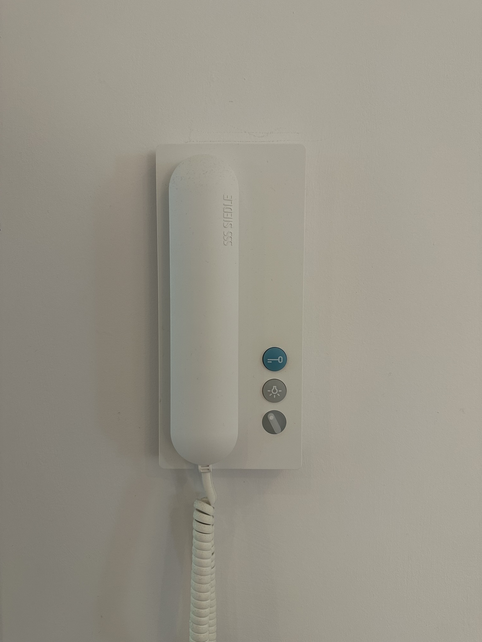

Hi zusammen,
Ich habe in einer Mietswohnung eine dieser Typischen Standard Siedle TFEs und wollte mich mal umhören ob es eine Möglichkeit gibt diese "Smart" zu machen, sprich, wenn es Klingelt eine Push Benachrichtigung aufs Smartphone zu bekommen und wenn möglich, eventuell die Sprechverbindung herstellen oder sogar Öffnen der Tür.
Dafür müsste ich an die Hausteuerung ran.
Gibt es kein Modul was direkt an das HT811 anschließen und per WLAN verbinden kann?
