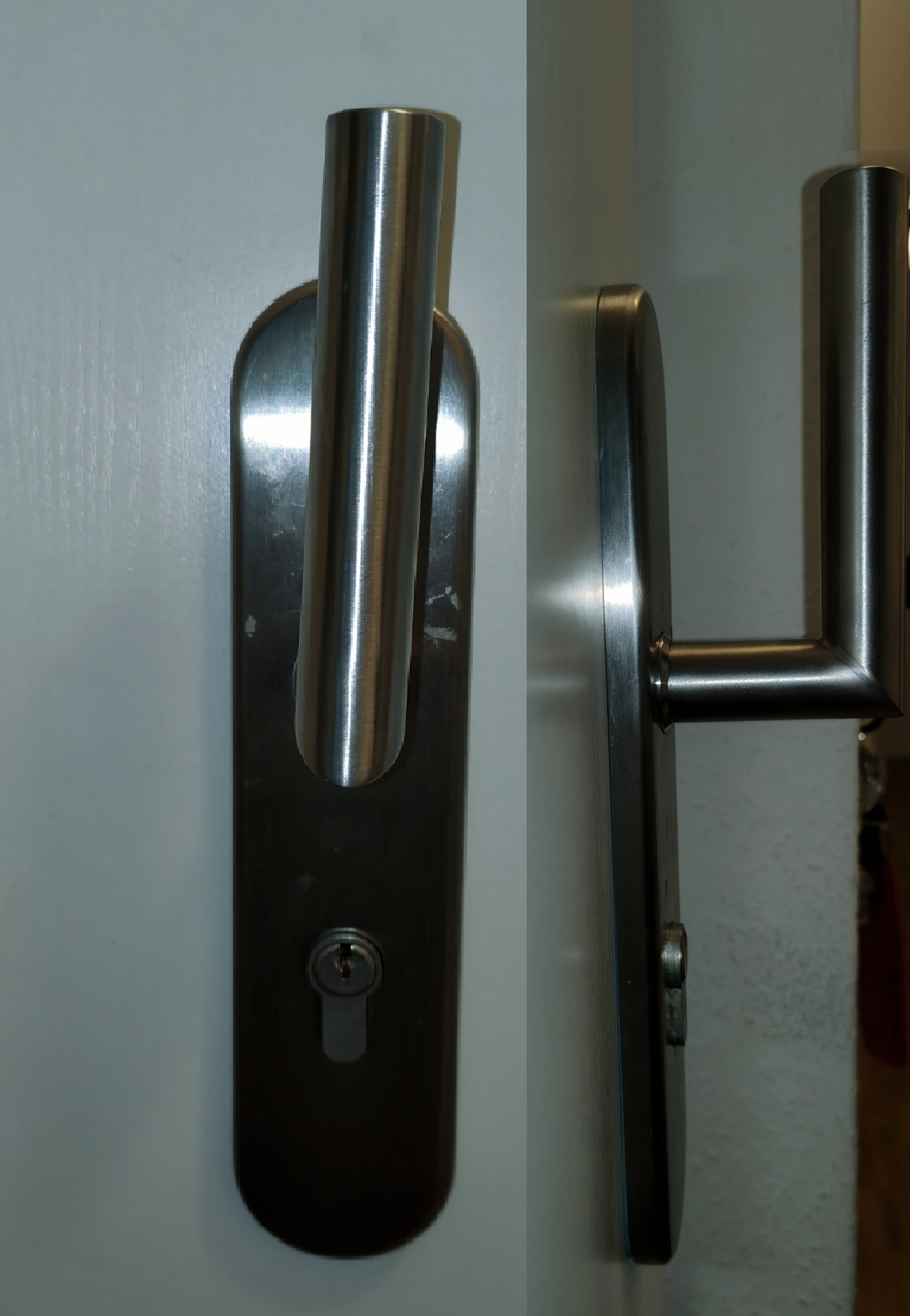

Ich habe ein Bild meiner Türinnenseite mit Klinke und Blech angehängt – die Klinke ist noch mit Madenschraube befestigt, das Blech davor ebenfalls nicht entfernt.
Maße sind aktuell noch nicht enthalten, kann ich aber gerne nachreichen, wenn jemand dazu Tipps hat.

  • Stabile Befestigung, kein Klebezeug habe das Schliesblech noch nicht entfernt aber an sich könnte man sowas mit deiner Diy Konstruktion vll auch seitlich am Schliesblech klemmen.

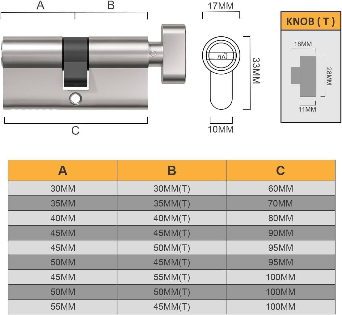

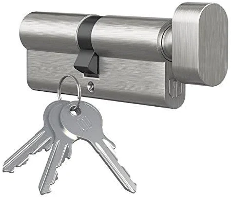

Diesen würde ich wechseln gegen ein Sicherheitsschloss, dass man drinn zB kein Schlüsselloch hat sondern nur einen Riegel zum drehen,
Das wird nix. Die Schlösser benötigen einen von innen gesteckten Schlüssel und drehen diesen. Der dafür vorgesehene Schlitz im Antrieb ist beim U200 ca. 5mm dick.
Zudem benötigst du einen Zylinder mit Notschließfunktion. Also von außen schließbar obwohl von innen ein Schlüssel steckt.

ja ich dachte hier an einen mit so einem Riegelchen , kp wie breit die sind aber das war einer den ich bei Amazon gefunden habe
Definitiv zu breit.
Edit: Habe gerade mal gegoogelt. Schlüssel muss <5mm dick sein.
Nur als Hinweis bevor du was in die Tür schraubst oder ein Keypad oder ähnliches im Treppenhaus befestigst: Kläre das vielleicht vorher mit dem Vermieter / der Eigentümergemeinschaft, sonst kann es da zu Ärger kommen (Rückbau, weil du was im Gemeinschaftseigentum angebracht hast was da nicht hingehört...).

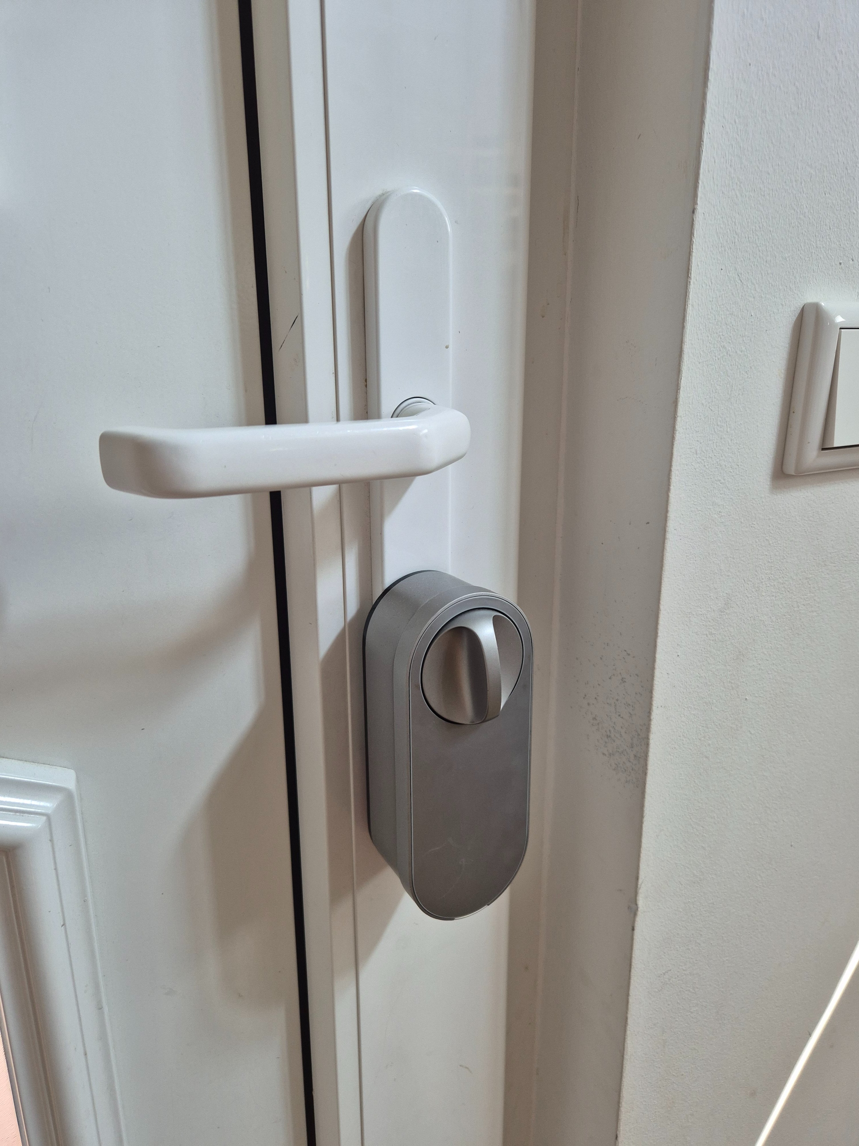

Ich habe mir vor einem Monat das Aqara gekauft und was soll ich sagen?
Ich hasse es, will es aber auch nicht mehr missen…
Die Montage ist eigentlich idiotensicher, WENN einem VORHER mal genau erklärt / gezeigt werden würde, wie das Ding denn überhaupt hält. Ich war davon ausgegangen, dass es innen auf die Tür geklebt wird, was hier sehr schwierig gewesen wäre und mich lange vom Kauf abgehalten hat.
Am Ende stimmt das aber gar nicht!
Das Aqara wird direkt an dem Schließzylinder angeschraubt, der dafür entsprechend weit herausstehen muss. Da wird ein Blech mit „Schlüsselloch-Kragen“ aufgesetzt, das sich mit drei winzigen Madenschrauben an den Zylinder „krallt“. Alleine das ist eine einzige Katastrophe!
Eine Schraube ließ sich bei meinem gar nicht drehen, auch mit roher Gewalt nicht. Das hat nur dazu geführt, dass der Inbusschlüssel abgebrochen ist und der Inbus jetzt rund ist…
Ich warte auf den Tag, an dem das Teil beim Versuch die Tür zu öffnen abfällt und ich vor der verschlossenen Tür stehe.
Oder Variante 2, wie bei mir, es wird flächig auf die Blende geklebt. Bei mir ist gar nix geschraubt, da mein Schließzylinder gar nicht übersteht. Ein entsprechendes Klebepad gehört doch auch zum Lieferumfang.
Wird einem in den Videos (aus der App verlinkt) gut gezeigt. Ich hatte das Smartphone bei der Montage neben mir liegen und alle 10 Sekunden das Video pausiert. War kinderleicht.

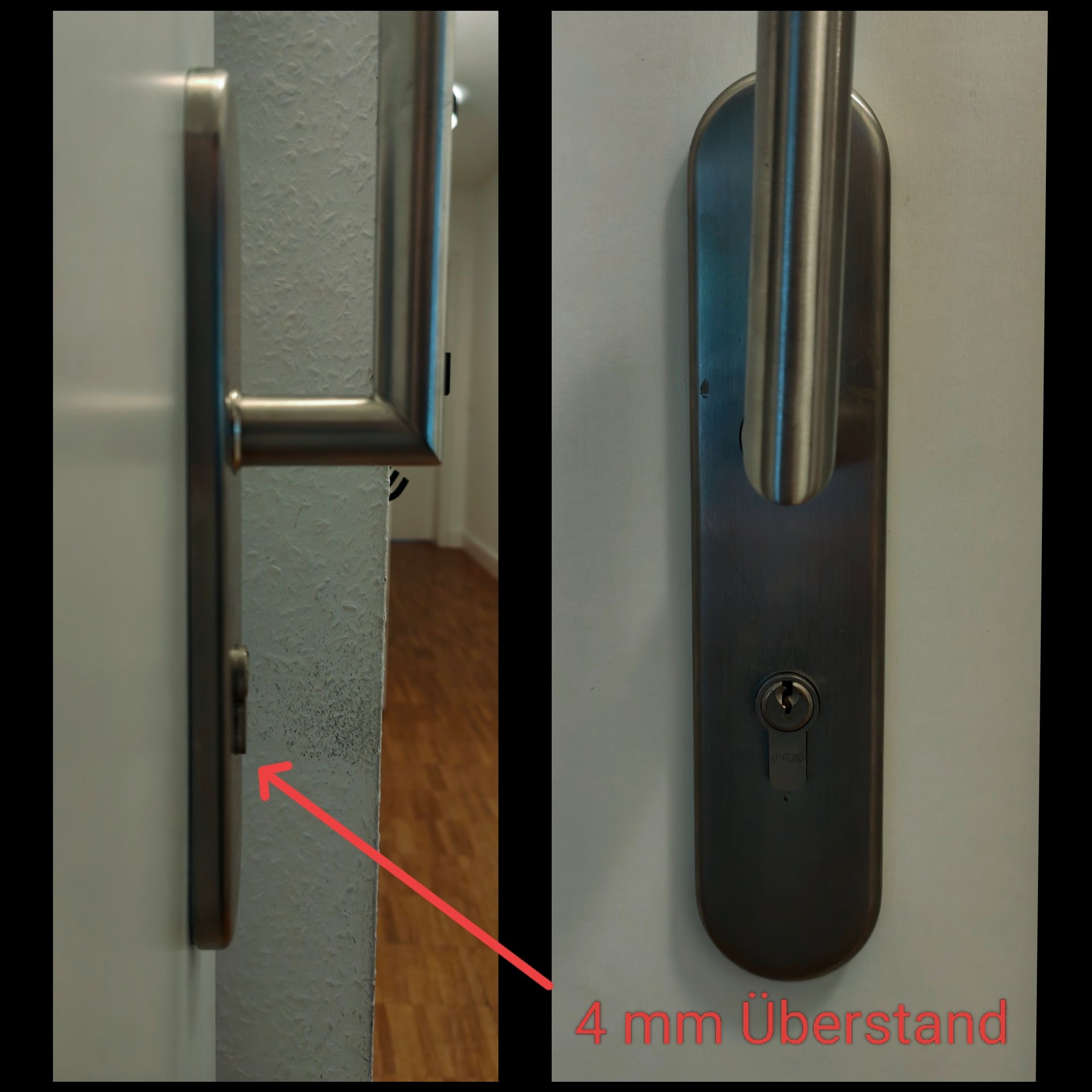

Nein, das sind andere Dinge!
A) meine Tür ist so dünn, dass innen ein „Puck“ den Platz für einen Standard Zylinder (>= 30/30) schaffen muss. „Kleben“ kommt daher hier nicht in Frage. Man muss halt wissen, dass man die App installieren muss, um an Videos zu kommen, die sonst nicht zu finden sind
Das ist dann ein Spezialfall. Da hätte ein Kurzzylinder auch Abhilfe geschaffen, insofern die Eigentumsverhältnisse es zulassen.

Anfangs dachte ich, dass ich die Drückerkonsole entfernen müsste. Aber eigentlich kann ich den Rahmen für das Aqara-Schloss direkt auf meiner vorhandenen Drückerplattform anbringen. Mein Schloss hat einen Überstand von 4 mm (Bild im Anhang) – trotzdem muss ich es austauschen, da ich einen Zwei-Wege-Zylinder bzw. ein Sicherheitsschloss benötige. So kann ich das Schloss von innen drehen, während außen weiterhin ein Schlüssel eingesteckt werden kann.
Meint ihr, mein Plan geht auf, dass ich die Halterung für das smarte Schloss direkt auf meiner Konsole montieren kann? Laut Simon42 wird das Ganze ja nur mit kleinen Madenschrauben am Zylinder befestigt.
Hast du die von mir verlinkte Seite mal angesehen? Das sollte klappen. Im Zweifel halt mit der Klebevariante.
ja hab ich angeschaut @SaxnPaule danke hierfür 😊, sollte schon klappen sogar mit dem Schloss das ich drinn habe aber da es nur ein ein-Wege-Schloss ist muss ich das sowiso wechseln , dass man die TÜre noch mit einem konvertionellen Schlüssel aufbekommt; Prinzipiell aber funktioniert es.
Hatte auch die Idee, dass ich sl eines gleich nehmen mit so einem Kanfzylinder
Was man aber in der Anleitung liest, dass das Schloss auf der Innenseite ≥ 3 mm rausstehen soll, hier müsste ich die Konsole auch befestigen auf der man den Motorteil montiert.
Aber ich frage mich, da der Zylinder dann nur von 2 Gewindestiften von links und rechst geklemmt werden, ob das soviel aushält , der Motor muss ja mit X Newton drehen , dass der den Schlüssel drehen kann (ja das ist auch ein Grund wiso ich meinen Zylinder wechseln sollte weil der trotz X mal fetten immer relativ schnell schwergängig ist, klar man könnte es zusätzlich dann noch ankleben aber ob das nötig ist ist die Frage, vll dass die Konsole nicht verkratzt wird so ein Moosgummikleberlein drunter.
Analog wüsste ich auch gerne die Maße die hier mit einem Fragezeichen (1. - 4. ) markiert sind ; kann mir hier wer helfen ? 😊
