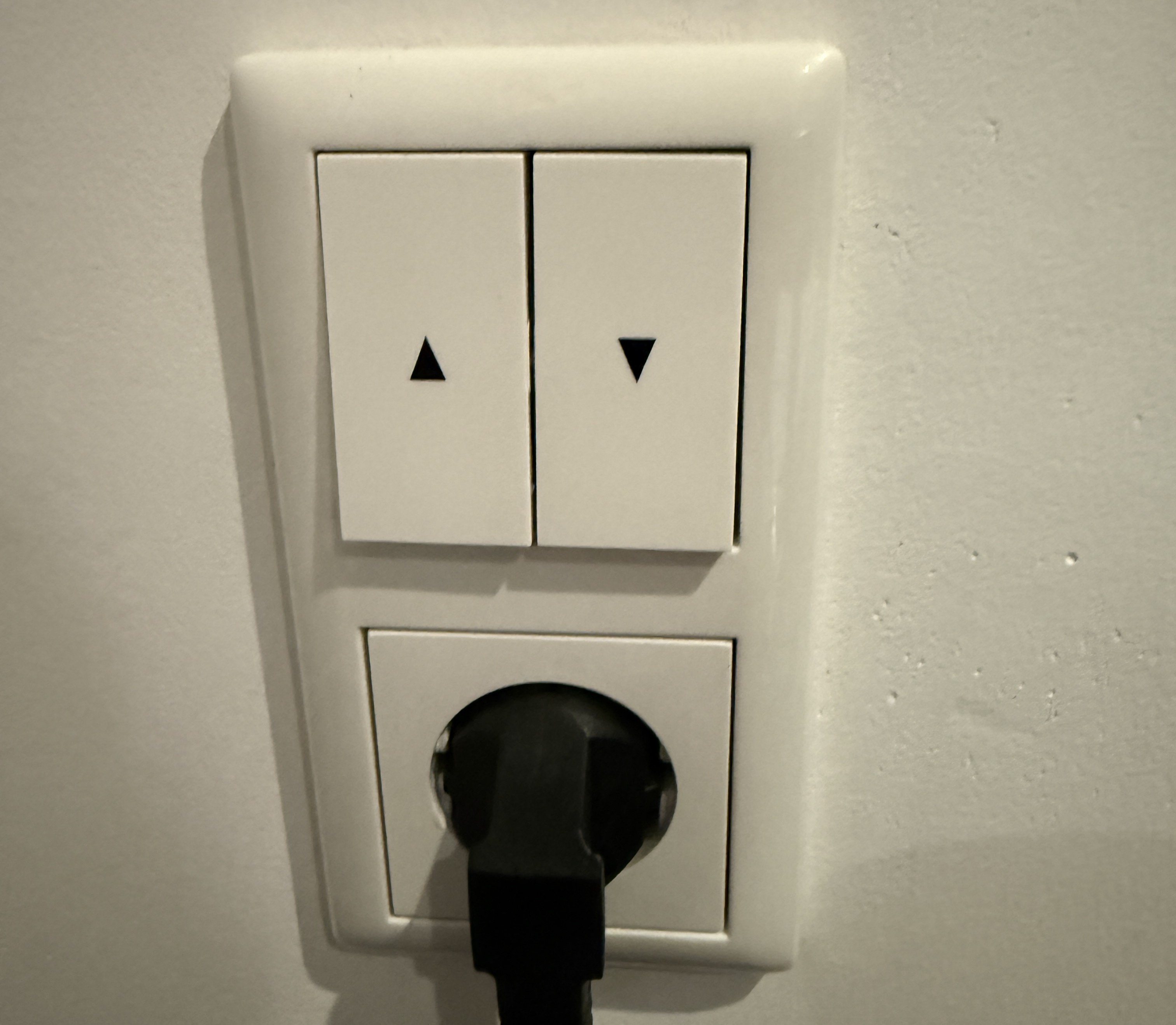

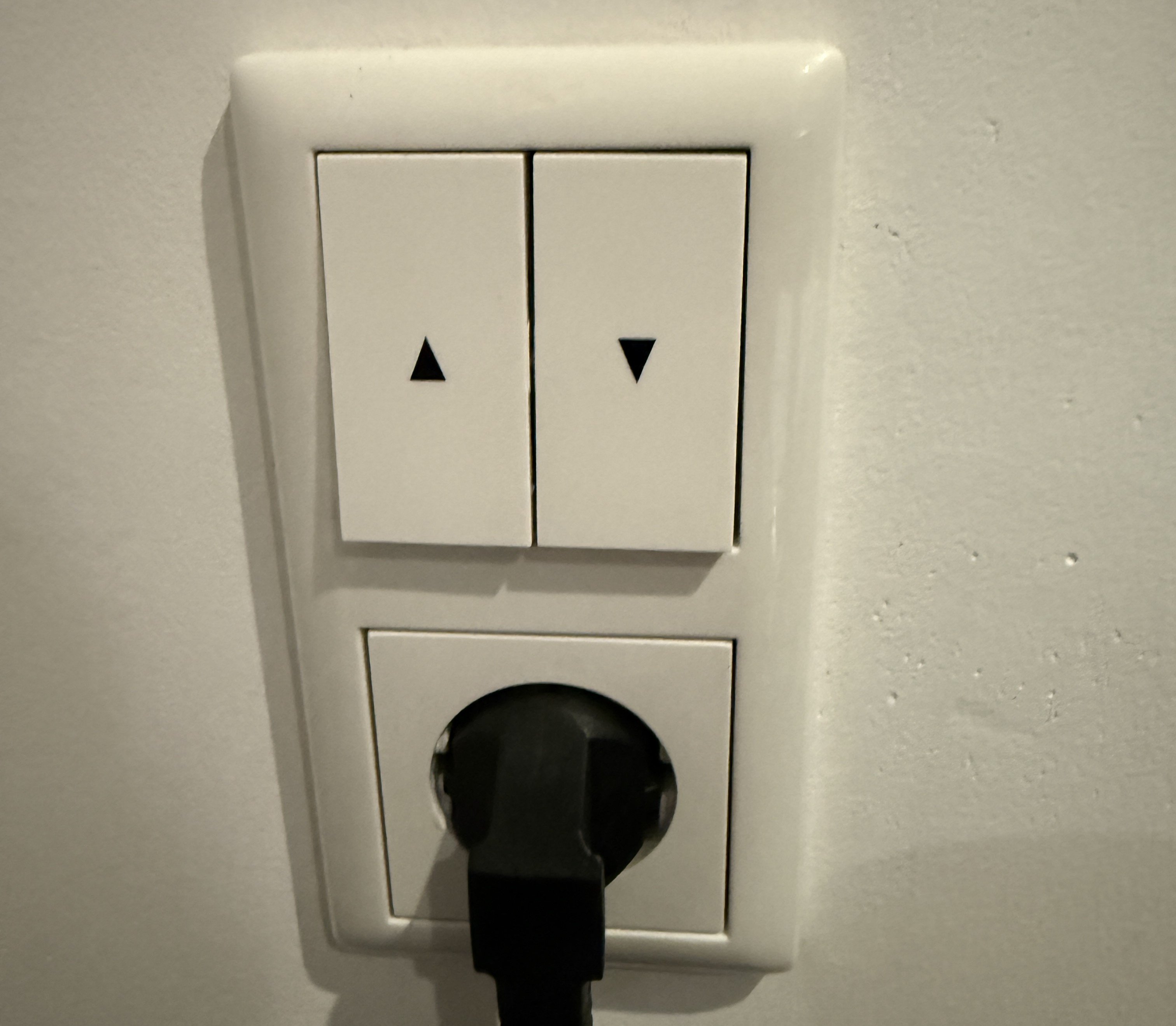

Siehst du ja in meinem Bild. Das ist nur ein Taster. Genauso wie bei den HmIP/Bosch UP Lichtschaltern.
unten antippen => Rollo fährt runter => oben antippen => Rollo stoppt => oben/unten antippen => weiter gehts in gewünschter Richtung
Ne, erkennt man eben nicht eindeutig. Zumindest ich nicht. Aber nach deinen Ausführungen entnehme ich, dass die obere Tast-Wippe in neutraler Mittelstellung sein sollte.

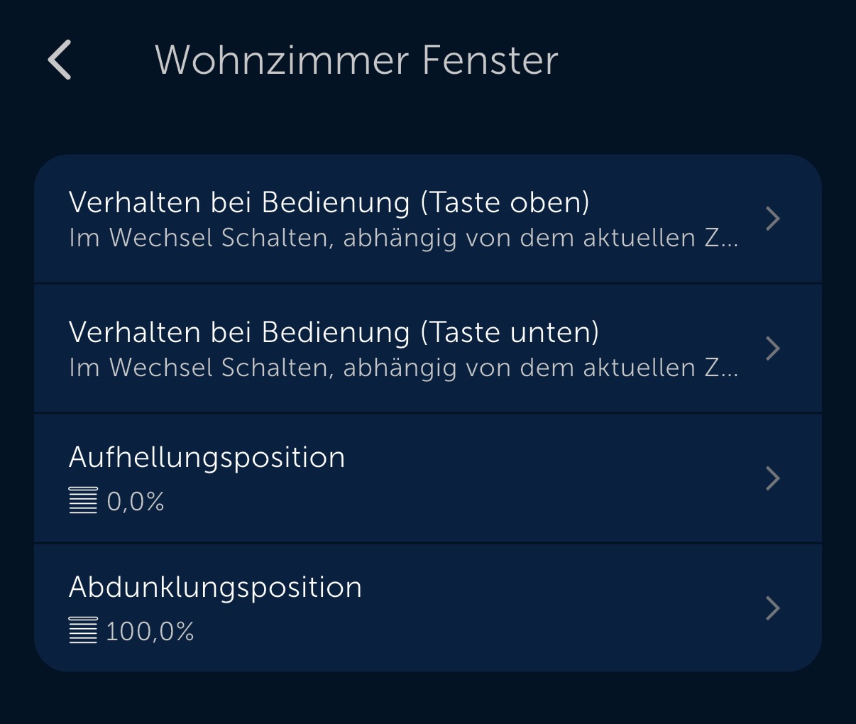

so, es ist nun Installiert.
Homematic Rolladenaktor + Homematic Tastenwippe
Soweit funktioniert die Steuerung per stimme erstmal.
Ich kann per Alexa Fenster auf und Fester zu steuern.

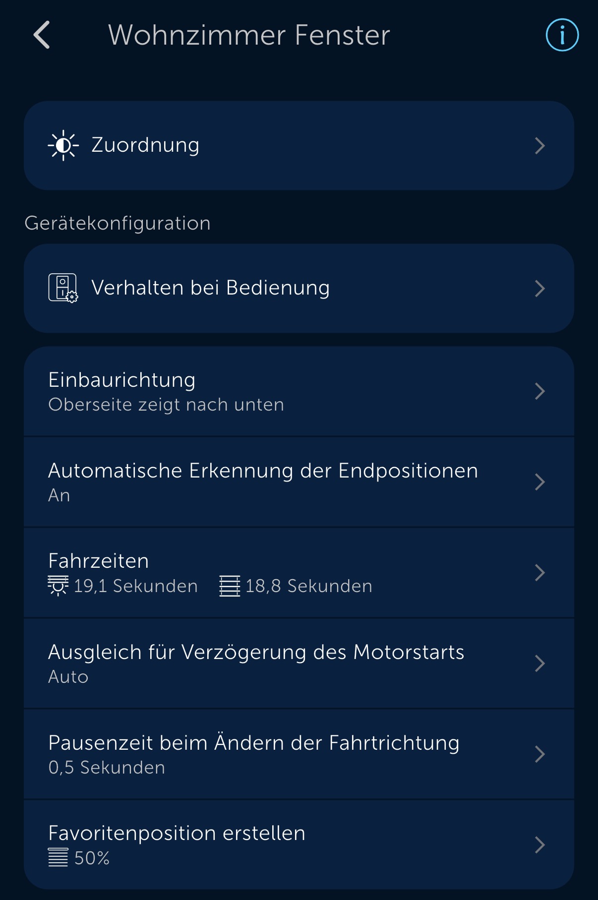

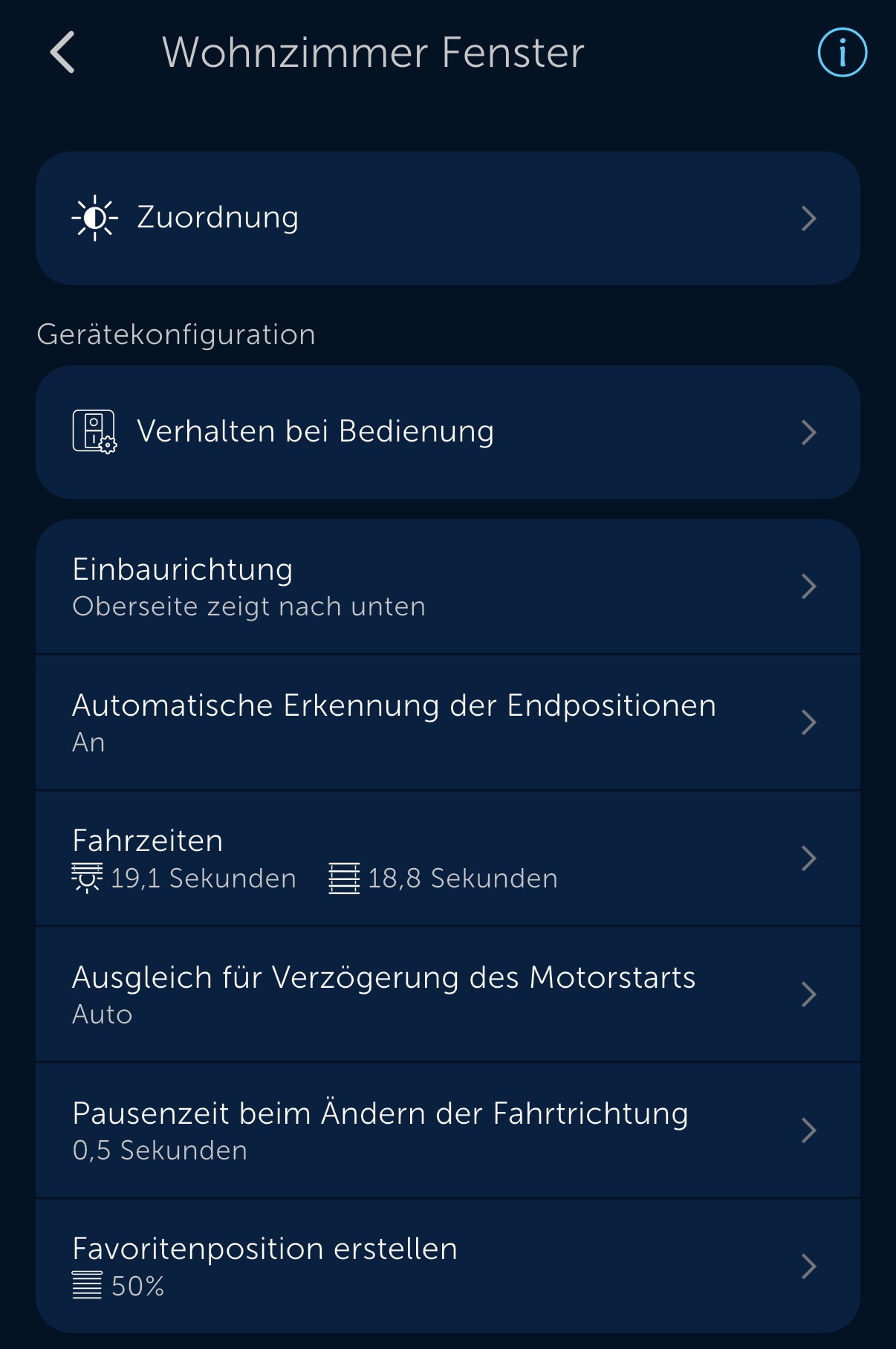

Was nicht richtig klappt ist die Manuelle Steuerung per Tastenwippe.
Beide Richtungen funktionieren nur, wenn ich denen die Zuweisung "Abdunkeln" zuweise.
Aufhellen funktioniert nicht.
Wenn ich beiden die Funktion, "Im Wechsel Schalten" zuweise, funktioniert nur der Untere, der obere nicht.
Wenn ich die Einbauausrichtung ändere, dann funktioniert oben, aber unten nicht, deshalb schließe ich ein Defekt des Aktors erstmal aus.
Was mache ich in der Konfiguration nun falsch?
Hast du eine Kalibrierungsfahrt durchgeführt?
Ich kann leider nicht helfen, da die Bosch App andere/weniger Einstellmöglichkeiten bietet.
Ich vermute "Verhalten bei Bedienung" ist der richtige Punkt, wo du ansetzen solltest.
In dem Bereich bin ich ja, ist der Dritte Screenshot.
Aber egal wie ich es einstelle, eine Schaltrichtung funktioniert nie und ich musste daher nun eine Schaltrichtung für beides einstellen, Hoch und Runter.
