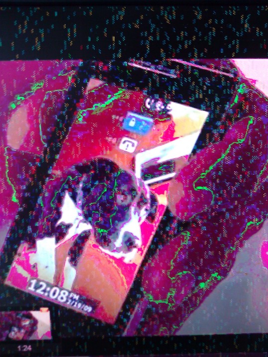

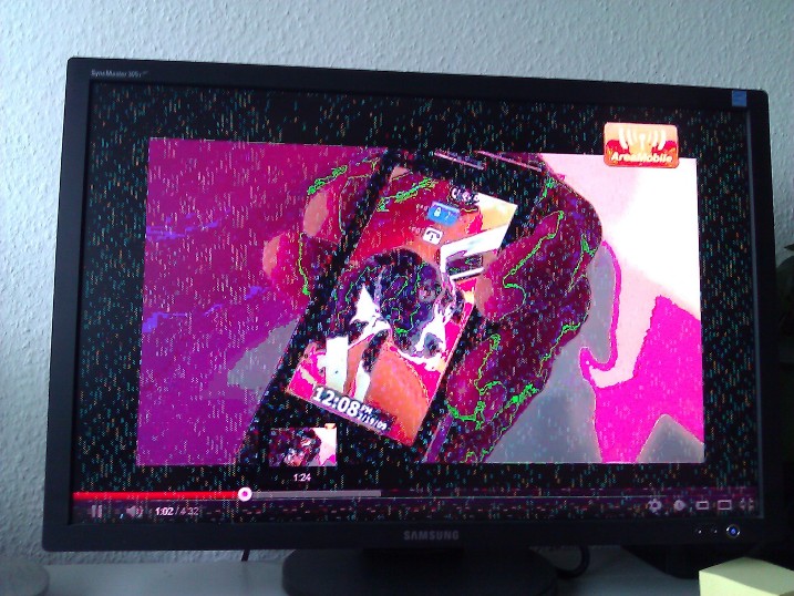

mir stürzt zur Zeit fast täglich der PC ab, wenn ich Videos abspiele. Ein Foto davon seht ihr im Anhang.

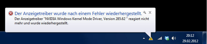

Probleme hab ich eigentlich schon seit ich die Graka besitze. Anfangs ist mir sporadisch der Treiber in Spielen mit "Der Anzeigentreiber wurde nach einem Fehler wieder hergestellt" abgegrätscht. Das kam aber nicht so oft vor.
Jetzt habe ich das o.g. Probleme fast täglich und spielen tu ich nicht mehr so oft.
Die Graka ist eine Gigabyte GTX 560Ti OC ohne weitere Übertaktung (Rest siehe Signatur).
Was meint ihr dazu?

Hatte mal defekten Grafikram und das sah genauso aus wie auf deinem Bild. Das System läuft dafür aber noch ne Zeit lang als wenn nix währe weiter?
@GreenMamba: Genau der Ton des Videos läuft noch ein bisschen weiter.
@CommanderAlex: Ich hatte zwischenzeitlich mal nen neueren draufgemacht. Ist jetzt aber auch schon eine Weile her. Momentan der 296.10.

Der letzte Nvidia Treiber hat bei mir ähnliche Probleme hervorgerufen. Mit der später erschienenen Betaversion hatte ich keine Probleme mehr.

Derzeit läuft dieser Treiber bei mir fehlerfrei: 8.17.13.142
Datum: 15.05.2012

Denke nicht, dass das mit einem Viruscheck oder Treiberupdate was bringt. Hatte die gleichen Bilder mit einer nagelneuen 670 und bei der war einfach der VRAM defekt. Versuche kannst Du es ja trotzdem mal.

ein defekter vram macht sich schon bei boot bemerkbar u. nicht erst bei einer anwendung.

Tritt bei diversen Playern und Formaten/Codes auf. Der Screen ist Youtube, aber auch bei *.avis in VLC oder WMP.
Ich probier jetzt mal den aktuellsten Nvidia-Treiber, schau obs dann immernoch ist und falls ja werde ich den Ram-Takt mal runterschrauben und mich melden.

Also mir fällts ja schwer es zuzugeben, aber seit ich den neuen Treiber installiert hab, ists nicht mehr aufgetreten...
pfui, ... aus & schäm dich !^^
für die nachwelt ... welchen hast denn nun genau (Vers.-Nr.) installiert ... einen beta oder whql ?
