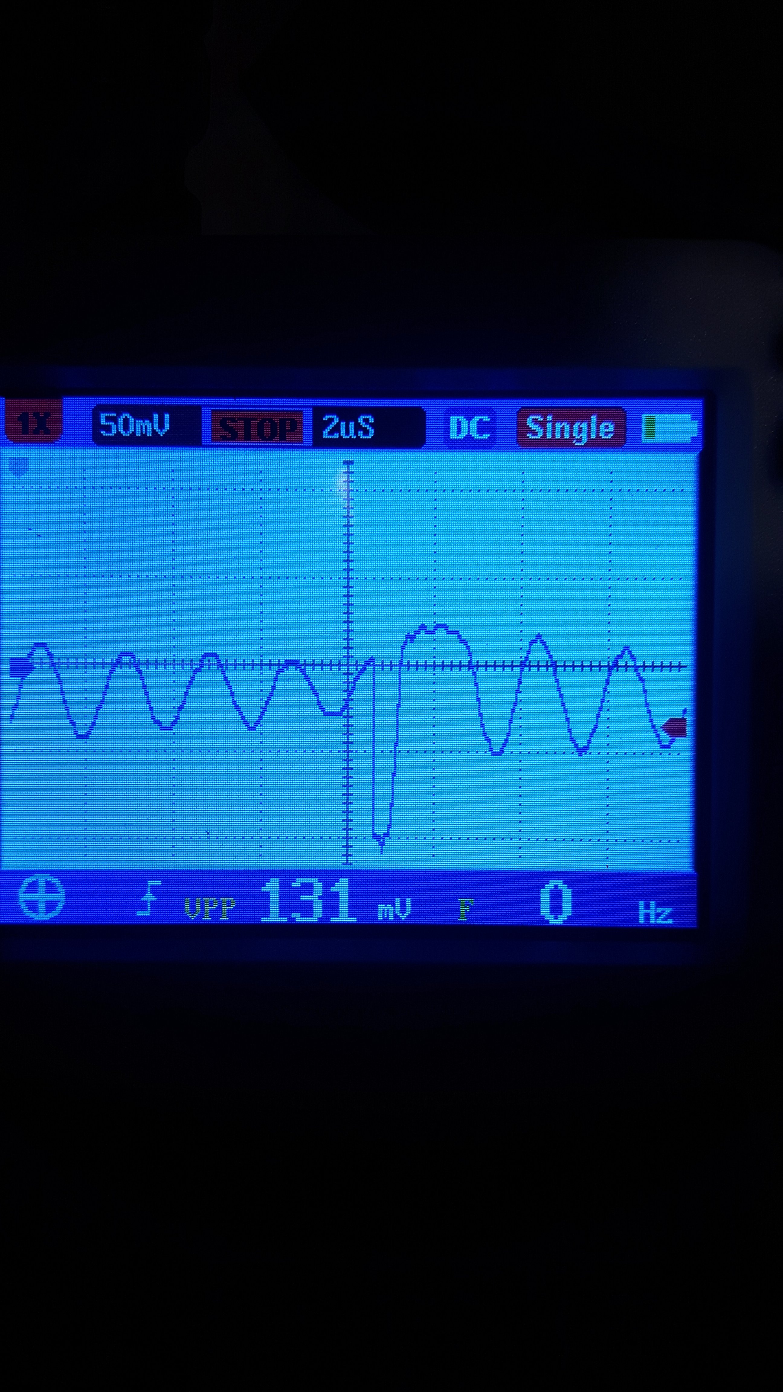

Möchte gerne ein Signal verdoppeln im Anhang befindet sich eine Aufnahme!
Hab einen
Signalverdoppler - MINI MCR-SL-UI-2I-NC - 2864176​
Von der Beschreibung her würde er genau passen aber es funktioniert nicht!
Es wird dann auch das Ausgangssignal was durchgeschliffen wird nicht mehr erkannt

ähm, ein Kurzer blick ins Datenblatt von deinem Spannungsdopper sagt mir, dass nur Eingangsspannungen von 0-10V akzeptiert werden.
Auf deinem Oszi hast du aber offenbar auch negative Spannungen. Mit einer Vpp von 0,13V bist du wahrscheinlich auch aus dem Arbeitsbereich von deinem Bauteil.

Wenn ich mitn multimeter drauf gehe zeigt es 3,2volt bei beiden Ausgängen an aber das Oszilloskop zeigt 130mv?
Aufzeichnung im anhang
Wie gesagt, dein Analogwertdoppler wird die Spannung, die du verwendest nicht können. Auf dem Oszi-Bild sieht man eindeutig, das du 50mV/Div eingestellt hat - also passen die ~130mV zumindest laut deinem Bild schon.
Das du unterschiedliche Spannungen misst, kann an den Parasitären-Eingangsimpedanzen deiner Messgeräte liegen. Vielleicht belasten sie die Messleitung unterschiedlich.

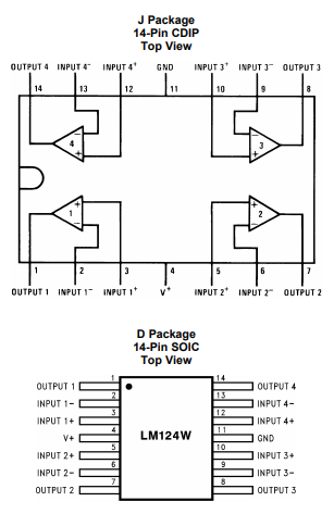

wo ich noch nicht durchblicke blöde frage aber sind die 14 Kontakte vom OP-Amp IC markiert oder wie finde ich die Anschlüsse für Versorgung, Eingang, Ausgang heraus?

In dem LM324 findest du insgesamt 4 Operationsverstärker. Da du nur zwei davon benötigst kannst du die anderen normal schwebend lassen.

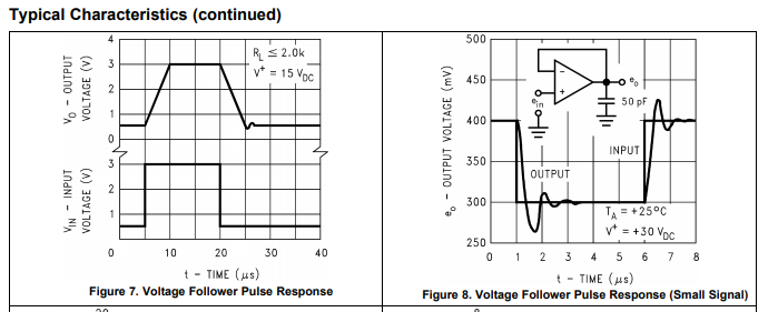

Natürlich kannst du auch Digitale Signale an den OP-Amp anschließen, allerdings musst du bedenken dass, je nach Taktfrequenz Dämpfungseffekte auftreten und gleichzeitig die Sprungantwort oftmals etwas "geglättet" wird:
Hier reden wir von ~25kHz
Weiteres findest du im Datenblatt.

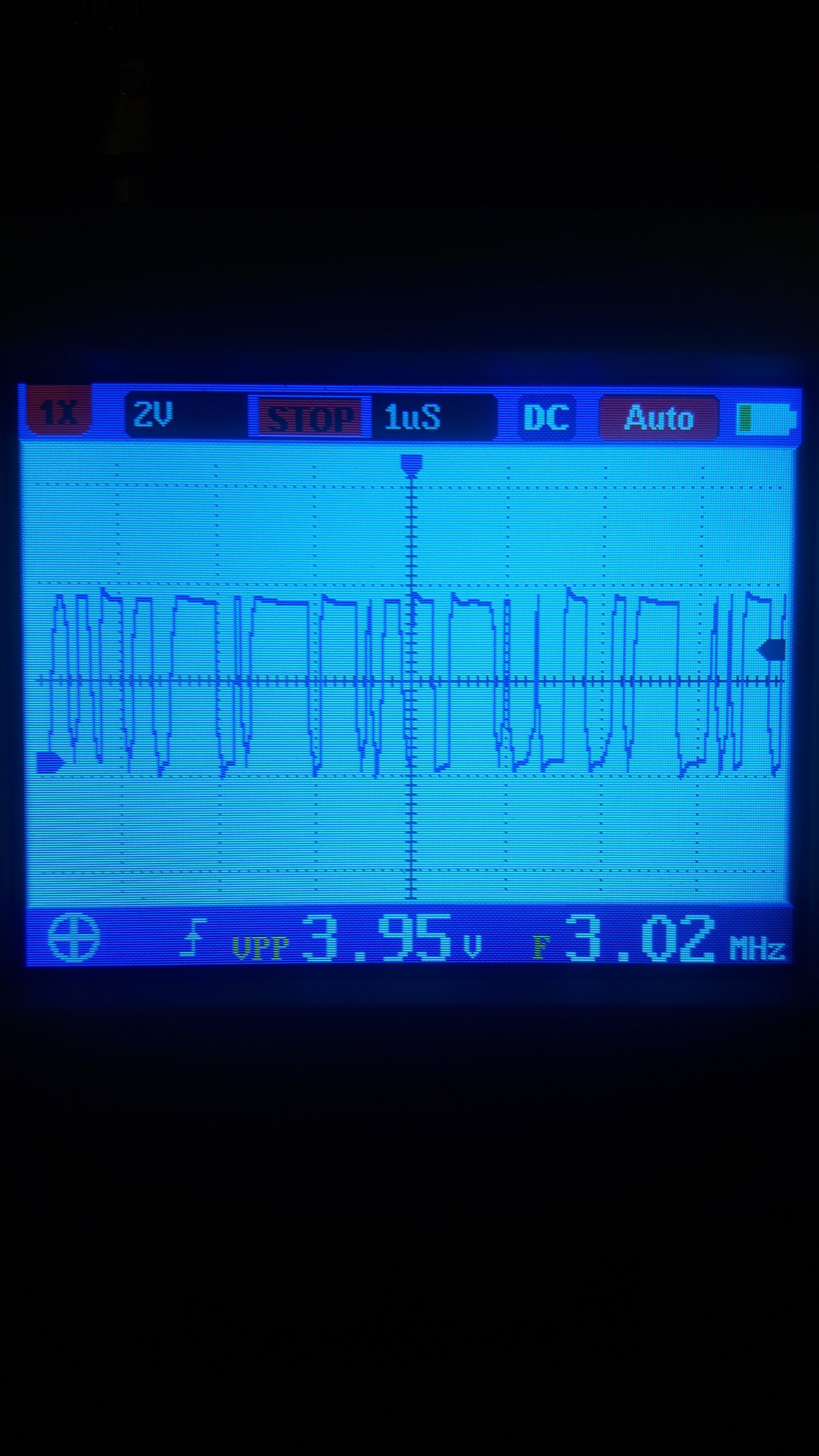

Das selbe bräuchte ich noch für das Digitale Signal(im Anhang) funktioniert mit dem LM324 leider nicht vermutlich sind die 3MHz zu schnell!?
Gibt es für dieses Signal auch so etwas wie den LM324 da wo das ursprungssignal nicht beeinflusst wird und bezahlbar ist?
Die Anschaltung mit einen plus input und einen Output wäre auch super!
Danke!

Bei digitalen Signale in dem Frequenzbereich muss man viel beachten. Das geht bei der Verkabelung los, zieht sich über das Platinendesign, Bauteilauswahl und Beschaltung.
Ich würde das Problem wohl mit einem ADUM1400 lösen:
Screenshot_2021-01-10 ADuM1400 ADuM1401 ADuM1402 (Rev L) - ADuM1400_1401_1402 pdf.png
https://www.analog.com/media/en/technical-documentation/data-sheets/ADuM1400_1401_1402.pdf
Der hat 4 hochohmige Eingänge mit Schmitt-Trigger, davon könntest du 2 koppeln um am Ausgang das Signal 2x zu erhalten.

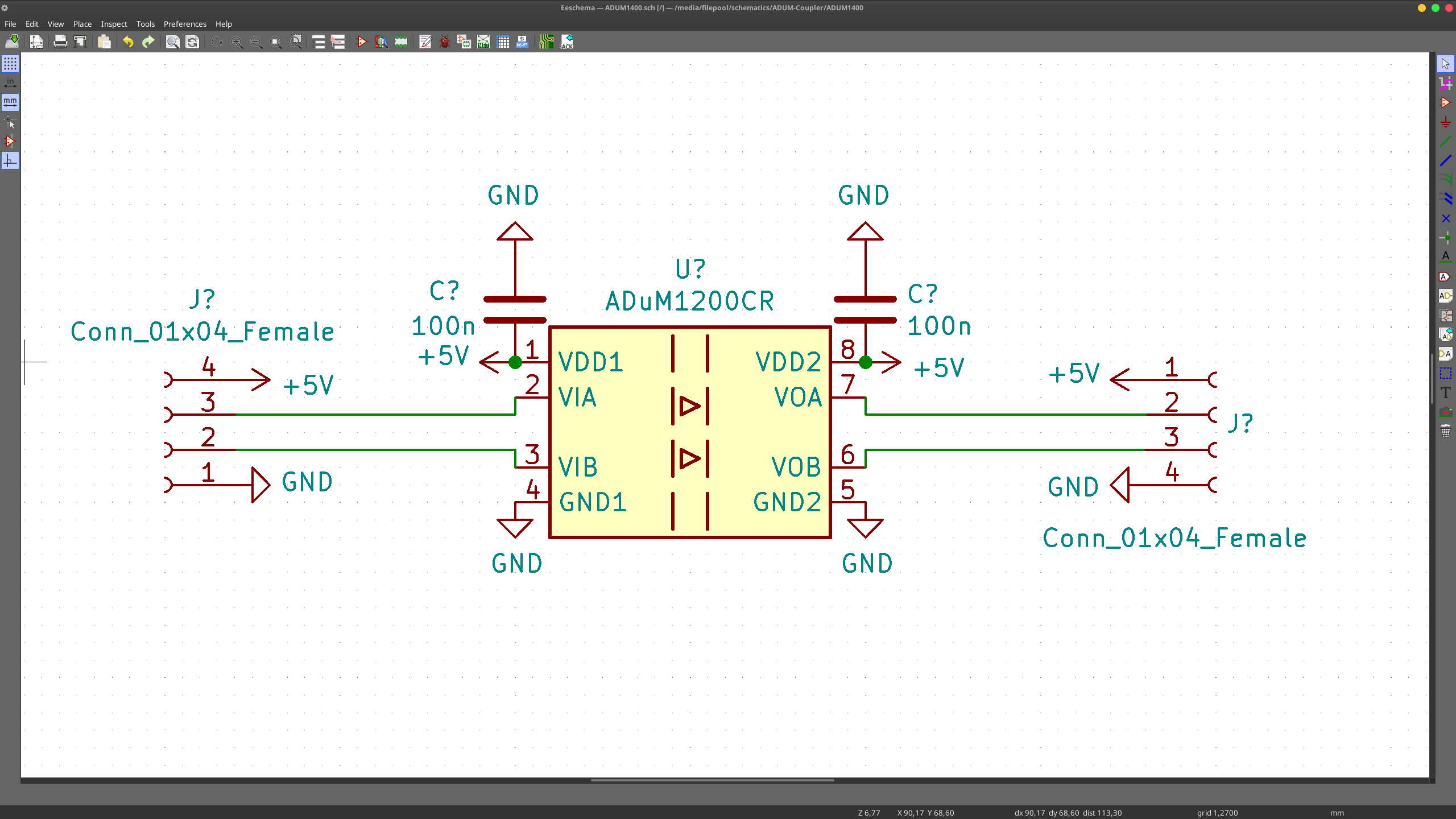

Der ADUM ist eigentlich dafür da, Bussysteme galvanisch zu trennen. Aber die Funktion braucht man in deiner Anwendung wohl nicht und kann man ignorieren, da die restliche Funktionalität für deinen Einsatz zweckmäßig ist. Es gibt sicher noch einfachere Bauteile, die genau deinen Einsatzzweck erfüllen, aber da fällt mir gerade keins ein. Und mit der ADUM-Reihe hab ich schon öfter gearbeitet.
//ein ADUM1200CR dürfte auch gehen.
Würde dann so aussehen:

im Anhang ist die Anschaltung

Ne, der läuft auch noch mit 3V. Wusste nicht genau was du da an Spannung hast, aber in dem Fall brauchst du keinen Spannungswandler.
Und ignorier das mit dem ADUM1400, das mit dem zu machen 1200 ist einfacher.

Aber denk dran:
ghecko schrieb:
Für den musst du aber eine SMD-Platine mit Spannungsregulierung entwickeln und fertigen.
Das geht zb mit KiCAD und JLPCB schnell und kostengünstig.
Du wirst zumindest die Spannungsversorgung mit 100nf Kerkos entkoppeln müssen.
KiCAD ist das Ding aus dem ich die Screenshots habe. Findest du in meiner Fußzeile.
