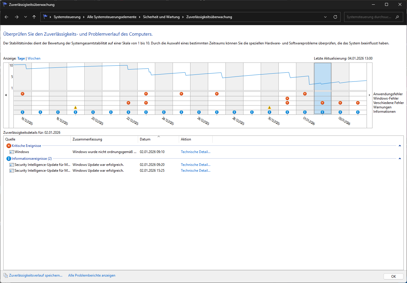

Mittlerweile ist es so das wenn ich den PC starte und das Spiel BF6 beginne ziemlich zeitnah der Bildschirm auf einmal nur noch schwarz. Ich höre noch Ton kann aber nix mehr machen als einen Hardreset. Dann startet der Rechner wieder ganz normal. In der Regel kann ich dann sogar erst mal einwandfrei zocken.
Die meisten Spiele zu mindestens. STALKER 2 zb gibt auf mit einem Treiber Timeout. Hatte die Karte schon mal eingeschickt aber da heißt es die ist okay. Glaube Ich so nicht. Da Ich erst seit dem die 9070XT drin ist massive Probleme habe.
Anders Kabel. Andere DP Ports. Im Zverlässigkeitsverlauf ist kein einziger Hinweis. Ich weiß nicht mehr weiter. Klar wird die Karte bald verkauft aber Ich möchte noch eine Zeit gerne zocken.

Danke für die Tipps. Alles Dinge die schon gemacht wurden bevor Ich hier poste. Jetzt gerade wieder. ich starte Win. Ich starte EA. Ich starte BF6. Alles soweit gut. ich gehe in ein Spiel. Direkt geht das Bild weg und nix mehr. Keine Meldung im Zuverlässigkeitsverlauf. Nix
