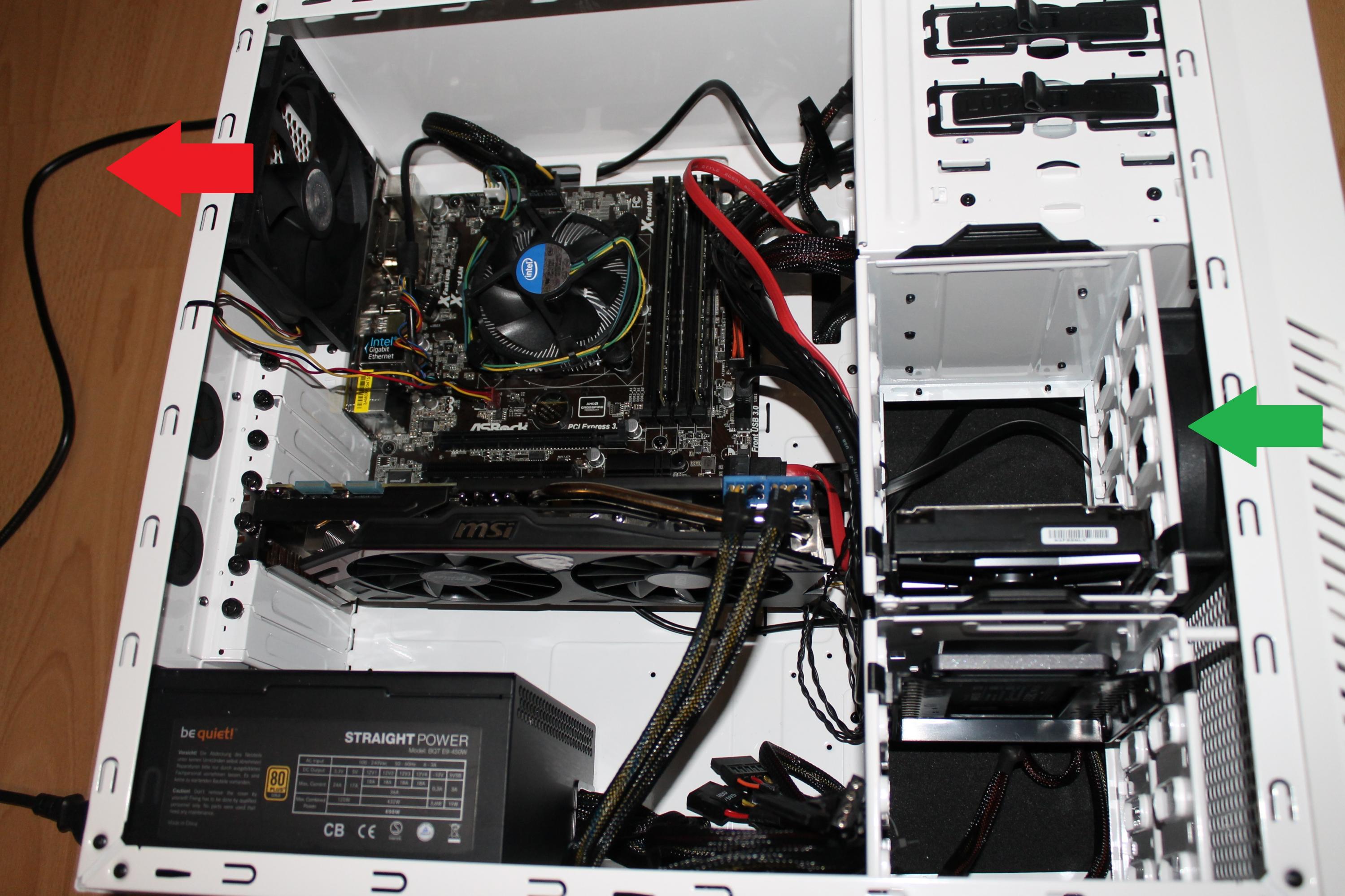

Hallo computerbase-Forum,
ich habe als Gehäuse ein CoolerMaster Silencio 550 mit zwei Standard-Lüftern. Das System läuft und ich bin auch zufrieden. Allerdings bin ich unschlüssig, ob die Kühlung, so wie sie jetzt ist funktioniert oder ob ich etwas verbessern sollte.
Ich habe ein Bild von dem System angehängt. Links (in der Mitte in der Gehäusefront) gibt es einen Lüfter, der ansaugt und rechts oben einen Lüfter, der ausbläst. Die Grafikkarte ist recht gross; unterhalb der Karte ist kein weiterer Gehäuselüfter.
Hier ist noch die Konfiguration
- Gehäuse: CoolerMaster Silencio 550
- Netzteil: be quiet! Straight Power E9 450W
- Mainboard: Asrock B85M Pro4 mATX
- CPU: Intel® Xeon® E3-1230V3 boxed
- Grafikkarte: MSI N770 Twinfrozr 2GD5/OC, 2GB DDR5
- Speicher: 8GB Crucial BLS2CP4G3D1609DS1S00CEU DDR3-1600 Ballistix Sport Kit
- SSD: Samsung SSD 840 Evo Series 250GB
- HDD: Seagate Barracuda 7200.14 3TB, SATA 6Gb/s (ST3000DM001)
- DVD: LG Electronics GH24NS
Was ist eure Meinung? Brauche ich zusätzliche oder andere Lüfter?
Ich freue mich auf eure Antworten!
Gruss
Ananzi
Zuletzt bearbeitet von einem Moderator: (Themenname angepasst / "Review"-Präfix entfernt)

AW: Silencio 550 - Luftstrom
Die Grafikkarte muss/sollte in den oberen Slot, der untere ist 4x. Bedeutet dann doch schon nen beträchtlichen Leistungsverlust.
Zur Kühlung:
Du solltest SSD und HDD in den gleichen Hardwarekäfig (den unteren) einbauen und den oberen HDD Käfig ausbauen. So kann der Frontlüfter barrierefrei in den Innenraum blasen. Die HDD und SSD brauchen keinen Luftstrom zur Kühlung. Dann kann der Frontlüfter auch direkt Luft zur Grafikkarte die dann im oberen Slot sitzt (!) schäffeln.

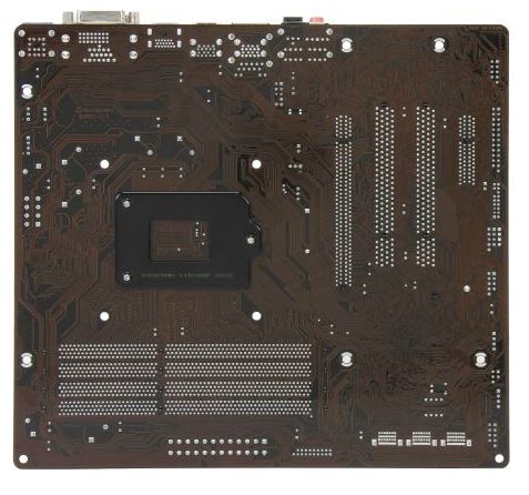

Nach dem eingefügtem Bild zu urteilen ist der untere Slot physisch nicht mit 16 Lanes angeschlossen. Daher sollte die Grafikkarte in den obersten Slot eingesetzt werden.
Desweiteren bitte ein paar Temperaturen (Idle und Last) posten. Last beim Prozessor durch Prime95; Bei der Grafikkarte bspw. Heaven Benchmark
