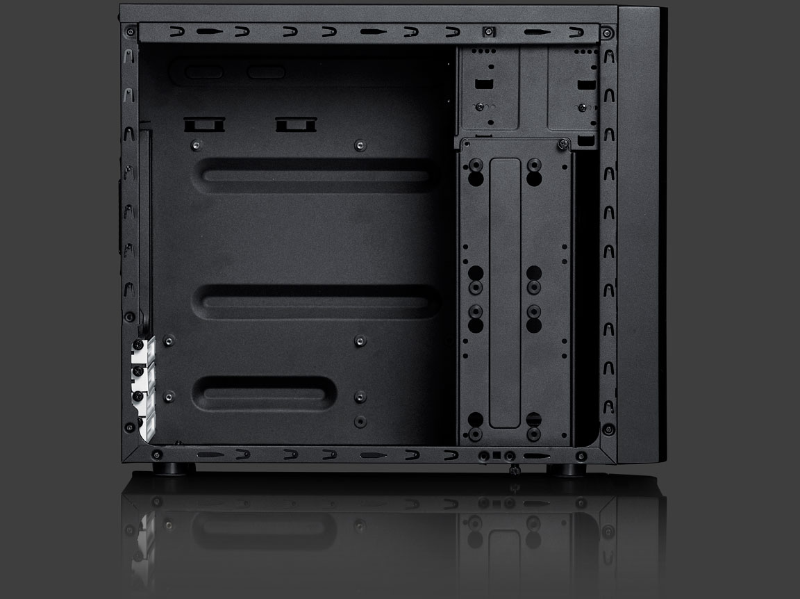

es geht mir in erster linie darum das es sehr leise und kühl werden soll und nebenbei noch schick ausschaut.
ich hab mehrere fragen:
1. passt der cpu kühler auch rein? wird so eingebaut (richtung) wie auf dem bild hier http://www.teccentral.de/forum/atta...292/thermalright-macho-einbau-6-1024x763-.jpg hier noch mein netzteil http://www.arlt.com/Hardware/PC-Komponenten/Netzteile/ARLT-Low-Noise-PSHII700.html fals es von der höhe nicht passen sollte!? hier noch mein mainboard http://www.tweakpc.de/hardware/tests/mainboards/roundup/onboard_grafik_am2/i/35.jpg
2. habe ich alles was ich brauche sprich anschlüsse vom netzteil, mainboard, lüfter usw. um die lüftersteuerung auch nutzen zu können?
3. (sagen wir mal es klappt alles soweit) wie sieht es dann mit dem sogenannten airflow (temps.) aus? weil im januar hab ich wahrscheinlich vor mir nen i7 2600k + Z68 micro-atx mainboard + ram zu kaufen, die cpu wird auf 4,5 - 5ghz übertaktet dabei darf die cpu nicht über 70°C kommen.
4. das gehäuse hier mal ein video http://www.youtube.com/watch?v=qbt6K7IBWtM da sieht man wie der mann das blech abnimmt wo die fetplatte hin kommt, das muss ich glaub auch machen weil sonst die gtx 580 nicht rein passt!?
5. durch das entfernen des blechs für die gpu hat die festplatte (3,5 zoll) kein platz mehr, da hab ich mir gedacht ich nehme einfach zwei kabelbinder und hänge es unter das blech unterhalb des cd-rom laufwerks http://www.whitex-modd.de/images/stories/news/mai_2011/fractal_design_gehuse2.jpg (oben lüftersteuerung drunter cd-rom laufwerk) http://www.mindfactory.de/images/product_images/1280/739898_0__44112.jpg zwischen festplatte und blech (unterhalb) und zwischen kabelbinder und blech (oberhalb) noch bisschen dämmmatte damit das gehäuse nicht vibriert. müsste doch klappen oder?
6. die öffnung links am gehäuse für einen 120mm lüfter wird geschlossen, dürfte doch kein problem sein oder?
ich hoffe ihr habt alle infos die ihr braucht um euch vorstellen zu können was ich meine...
danke für antwort
mfg
Anfänger1234
oje na versuchen wirs mal:
1. macho: Abmessungen (BxHxT): 140x160x102mm; das core 1000: 175mm breite. das könnte eng werden!
der kollege hier verbaut nen 140mm hohen kühler und es sieht so aus als wären da noch 2 cm platz!
alles andere sollte passen!
2. ja
3. eine hochgezüchtete CPU in nem minigehäuse zu betreiben ist KEINE gute idee. stock sollte es keinerlei probs geben, mit der übertaktung - probieren geht über studieren!
4. sollte trotzdem passen. sieht mir nach 2 hdd käfigen aus. wenn nötig baust du die aus, das querblech, die gtx rein, blech wieder drauf und den unteren hdd-käfig wieder rein
5. siehe 4., ansonsten tuts ein bisschen bastelei mit kabelbinder & co oder n satz HDD einbauwinkel allemal!
6. nein
7. warum nicht gleich ein define r3? ist doch nun nich wesentlich größer und vorgedämmt!
nachtrag zu 1.: der artikel bezieht sich auf das core 3000; damit wird mein vorposter wohl recht haben.

Kann ja sein das er doch rein geht. Die angebliche maximale Höhe für CPU Kühler scheint mir etwas gering bei der Breite vom Gehäuse. Kannst ja auf den hier ausweichen, wenn dir das Gehäuse wirklich so sehr gefällt.
das wäre der :hammer_alt: wenn Thermalright HR-02 Macho ins ATX FRACTAL Core 1000 black passen würde! wie kann ich das am besten herausfinden? oder soll ich einfach mal drauf los kaufen? Top-Flow sollte es lieber nicht sein bessere wäre es doch nen Tower zu haben der die heiße luft nach hinten weiter gibt um nen gescheiten airflow zu haben!?
mom. mal warum nehme ich nicht eigentlich den Scythe SCNJ-3000 Ninja 3 so viel schlechter ist der doch garnicht oder? siehe: 120-mm-Referenzbelüftung: Standardmodus Scythe S-Flex (840 U/min) https://www.computerbase.de/artikel...6/seite-8#abschnitt_referenzbelueftung_120_mm damit sollte es doch später wenn ich den i7 2600k mit 4,5GHz und ca. 1.35V betreibe packen oder?
Vergiss das Fractal Core 1000, da passen weder der Macho rein, noch der Shaman. Es sei denn, du montierst das Seitenteil nicht.
Zwischen dem Ninja und dem Macho liegen bei sehr geringem Luftstrom satte 10° Temperaturunterschied, da würde ich also keine Kompromisse machen. Da es leise werden soll, sind 840rpm ja schon ziemlich hochgegriffen...
@Peter_Shaw
erstmal müssen alle am ATX FRACTAL Core 1000 black vorbei :king: wenns klappt dann nehm ich den...
Edit: im schlimmsten fall nehm ich den Fractal Design Core 3000
Ich seh grad, der Ninja misst ebenfalls 160mm und kommt somit ebenfalls nicht in Frage. Beim GPU-Kühler könntest du immerhin noch auf den Alpenföhn Peter ausweichen. Der kostet aber auch deutlich mehr, ohne bessere Leistung zu bringen.
EDIT: Ok, ins Core 3000 würde dann alles reinpassen. Eine Alternative dazu wär dann z.B. noch das Design Arc, das ebenfalls einen sehr offenen Aufbau hat.
ja es scheint leider kein weg dran vorbei zu führen.
es sei denn ich ändere meine denkweise statt tower nen top-flow cpu kühler und gpu kühler evtl. so lassen wie es ist, dann klappts auch mit dem core 1000.
owei das wird mir zu bunt gerade :freak: ich glaub ich muss mal eine oder zwei nächte drüber schlafen, dann fälle ich meine entscheidung!
danke an alle
mfg
Anfänger1234
Bei nem Silent-System in nem Midi-Tower ist ein Tower-Kühler i.d.R. immer die bessere Wahl. Und lautstärkemäßig wirst du mit ner Standard-580er nicht glücklich werden, wenns wirklich leise werden soll.
Wieso muss es denn unbedingt die Mesh-Kiste von Fractal sein?
Bei einem solchen System, wie du es planst, sollte man immer bei den zu verbauenden Komponenten anfangen und dann erst zum Schluss das passende Gehäuse dafür wählen, nicht andersherum...
Supports CPU coolers with height of 135mm
das scheint nicht wirklich hinzuhauen... ich hab hier als 2. pc auch nen kleines µATX (klick) und da bekomm ich jeden top-blow kühler oder alle mit 90mm lüftern ohne probleme rein.
ich würde eher sagen das der eine gehäuselüfter an der seite 2,5cm wegnimmt und dies deshalb auf 13,5 kommen
es muss ATX FRACTAL DESIGN Core 1000 black sein ich hab mich einfach in das gehäuse verliebt! die einzigste frage die bleibt ist, ob Thermalright HR-02 Macho von der höhe her zum netzteil passt?
