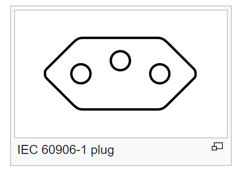

Überlegungen zur Standardisierung gab es durchaus, wurden nur aufgrund der hohen zu erwarteten Kosten letztlich abgelehnt.
In response to a suggestion that the European Commission introduce a common system across the whole of the EU, the commission's Regulatory Fitness and Performance (REFIT) programme issued recommendations in 2017. REFIT found that "the harmonisation of plug and socket outlet systems in Europe, by introducing changes in national wiring legislations (would have) important transitional periods (above 75 years)", and that the cost to "replace the old socket-outlets (and the corresponding plugs of the appliances being used)" was estimated at 100 billion Euro, "generating a huge environmental impact, producing some 700 000 tons of electrical waste".[3] REFIT does not recommend harmonizing the plugs and socket-outlet systems in Europe.
Hätte endlich das Ende von der klobigen und nicht verpolungssicheren "Schuko" bedeutet, aber daraus wird in absehbaren Zeit nichts.
https://en.wikipedia.org/wiki/IEC_60906-1
Hätten wir in der EU ein einheitlich gleich gut ausgebautes (also stark vermaschtes) Stromnetz sowie alle die gleichen Steckdosen, Sicherungen etc. dann wären wir auch besser gegen Stromausfälle wie den von letzter Woche in Spanien und Portugal gefeit. Zudem wären dann auch allein aufgrund der höheren Stückzahl Netzteile, Stecker, Sicherungen und Co. günstiger in der EU, als wenn jeder sein eigenes Süppchen kocht. Aber gut, das wird sich sicherlich in den nächsten Jahren nicht ändern.

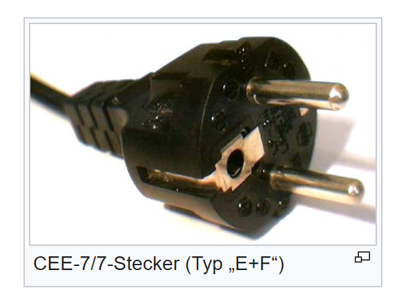

Bzgl. "verpolungssicherer" Schuko: Wirklich kritisch ist das nicht, wenn das Gerät eine halbe Phase "hinterherhinkt" (Im HiFi-Bereich soll wohl das "Ausphasen" einen gewissen Sinn machen, um Brummgeräusche zu minimieren). Schlimmer ist, dass der Schutzkontakt (oben und unten) ggf. nicht zuerst Kontakt hat, sondern die beiden mittleren Stifte (Phase L und Neutralleiter N). Aus diesem Grund war der Schuko jahrelang für Balkonkraftwerke verboten.
Deine beiden genannten Fälle sind auch nicht kritisch, "kritisch" ist es bei Lampenfassungen, Toastern und anderen "dummen" Geräten, weshalb man zumindest früher niemals mit Besteck irgendwas an dem Toaster zu suchen hatte. Es macht der Birne nichts aus ob Phase außen an der Fassung anliegt oder am unteren Kontakt, jemanden der "mal eben" die Birne wechseln möchte schon.
Ich wäre aus verschiedenen Gründen sofort für eine einheitliche Anpassung der Stromnetze auf der Verbraucherseite und für die Abschaffung der klobigen Schuko Stecker, kann aber den damit verbundenen Aufwand und die ganze Bürokratie verstehen. Mit einem 230V Netz können wir uns ja schon zumindest teilweise glücklich schätzen.
Ich finde Schuko praktisch, da ist man mit der richtung flexibler als bei zB den schweizer Steckern
Genau aus diesem Grund existiert das Problem mit der Verpolungssicherheit. Wobei theoretisch geht auch beides, wie es zb. in Polen üblich ist.

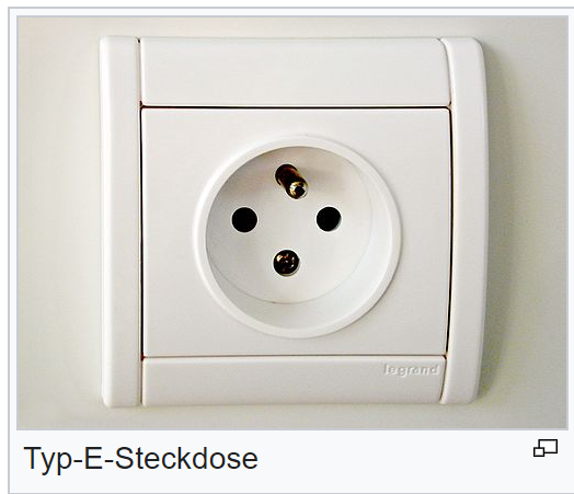

https://de.wikipedia.org/wiki/Stecker-Typ_E
Mit der Steckdose kann am Stecker unterschieden werden ob eine Verpolungssicherheit nötig ist oder nicht. Es gibt Stecker die in beide Richtungen eingesteckt werden können und welche mit Verpolungssicherheit.
Ist jetzt aber genug OT von mir, mit einem einheitlichen europäischen System ist halt leider derzeit nicht zu rechnen. Nicht weil man es wollte, sondern weil der Aufwand als zu hoch eingeschätzt wird.
