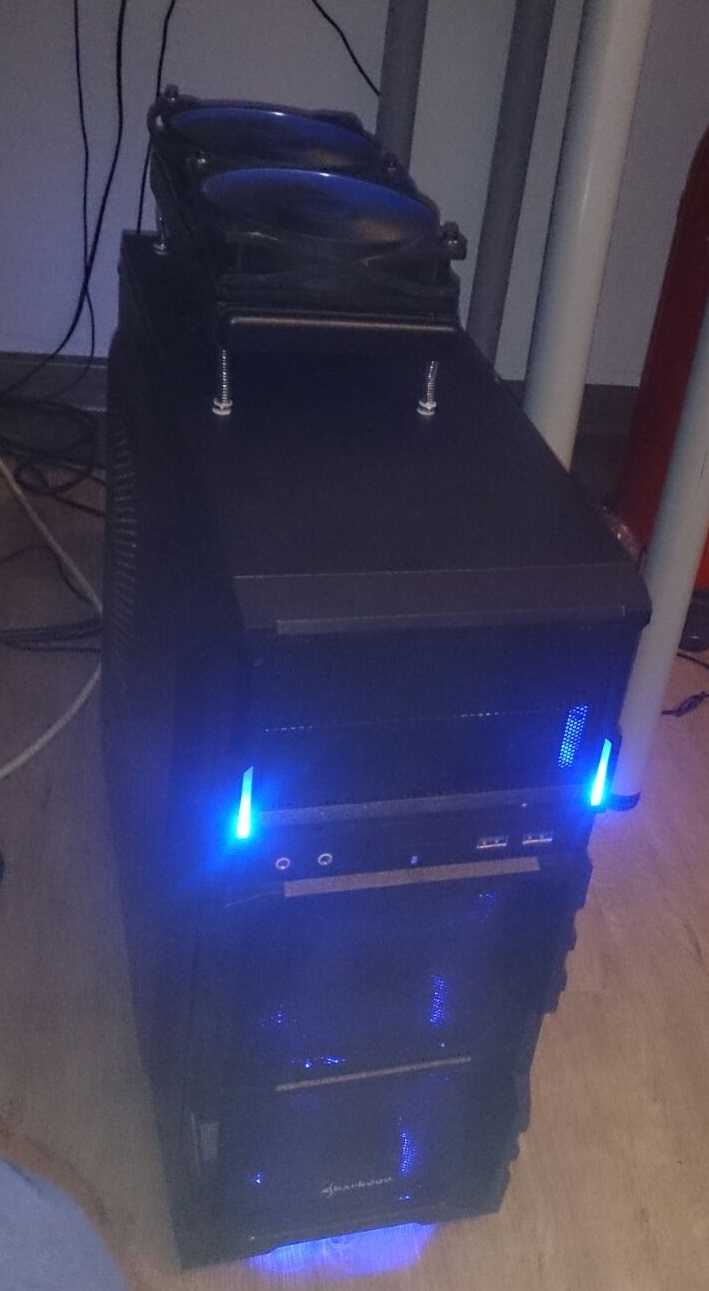

So, ich habe es getan!
Ich habe die SilverStone TD02-Slim Wasserkühlung eingebaut, den Radiator ausserhalb angebracht und Alpenfön wingboost 2 plus ins Spiel gebracht.
Das Case wird noch weiter bearbeitet, nun die Daten zum ersten Testlauf...
Wieder BF4 unter den gleichen Gegebenheiten.
Spieler: 64
Settings: Ultra
Auflösung 1920x1080 bei 59.XX Hz
30 Minuten
CPU max. diesmal 36C° @ coretemp
GPU mit 70C° 1 Grad höher, jedoch wurde der Airflow noch nicht angepasst.
Also der Umbau hat sich vollkommen gelohnt! :daumen::cheerlead:
