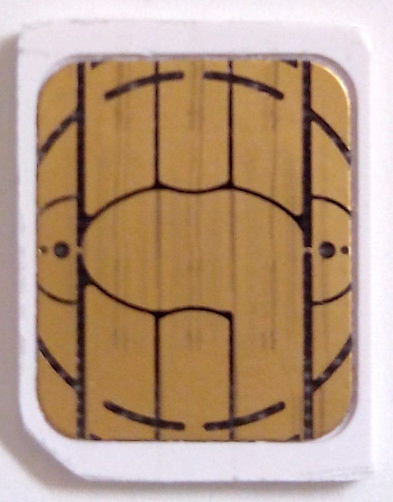

Habe eine Mini SIM von Congstar zugeschnitten und so abgefeilt, dass sie in den Micro SIM Slot 1 des Acer E700 passt.
Der Slot ist nicht defekt, habe das mit einer anderen Micro SIM getestet.
Die beschnittene sieht so aus:
Nun wird die SIM aber nicht erkannt.

Dort sieht es so aus, als fehlten die 2 Seitenstreifen des Chips bei einer Micro SIM, kann man die bedenkenlos anschneiden?
Kann es sein, dass es eine ältere Karte mit 3V oder 5V ist und Micro-SIM schon so neu, dass es ausschließlich mit 1,8V läuft und die höheren Spannungen gar nicht mehr unterstützt?
Genau weiß ich es auch nicht. Die englische Wikipedia sagt:
The operating voltage of the majority of SIM cards launched before 1998 was 5 V. SIM cards produced subsequently are compatible with 3 V and 5 V. Modern cards support 5 V, 3 V and 1.8 V.
Wenn es jetzt also keine "modern card" ist, ein Smartphone aufgrund von Micro-SIM aber einfach 1,8V voraussetzt, dann hat man tatsächlich schlechte Karten (im wahrsten Sinne...).
