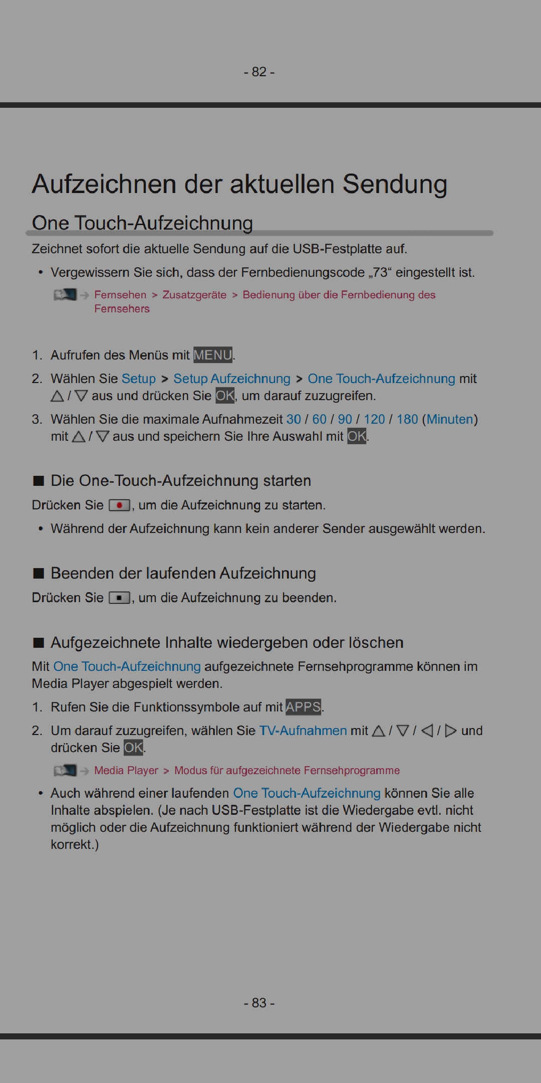

TX-P55VTW60
Musste ich erst googeln. In den techn. Details steht aber was von USB Recording. Also müsste er doch aufnehmen können?! :confused_alt:
Was hat es mit dem Fernbedienungscode 73 aufsich?
