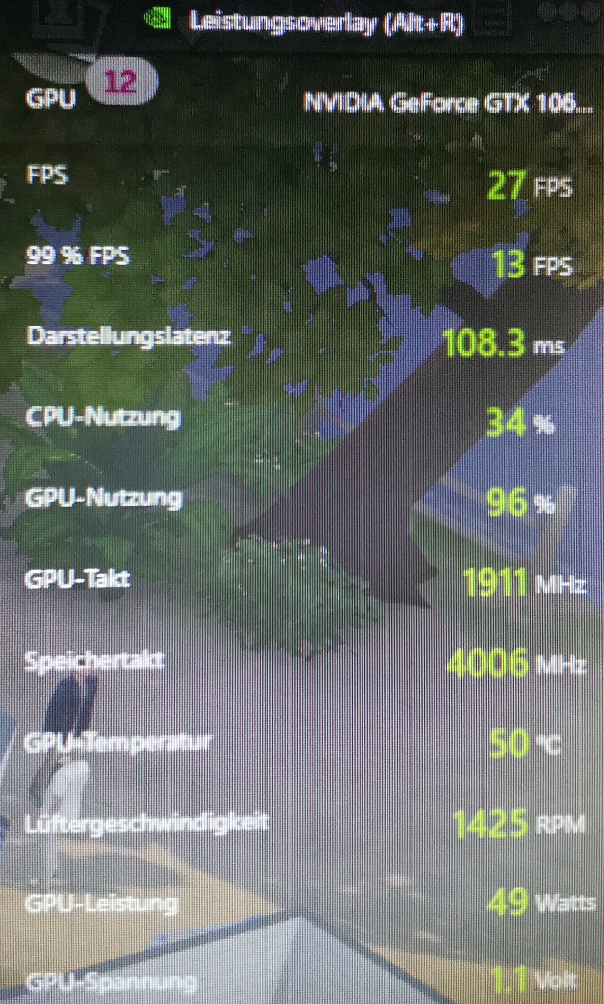

Ich hätte gesagt mit der Hardware sollte das Spiel selbst auf Ultra mit 50FPS laufen doch selbst auch Hoch habe ich nur 45FPS. Hört sich erstmal nicht so tragisch an doch nach einiger Zeit passiert es das es unter 20FPS geht. Die 1060 ist zu >90% ausgelastet aber nicht Heiß 45-55C. Die CPU dümpelt so bei 30-50% Auslastung rum. Den Ram habe ich mit dem Windows Tool überprüft und es wurden keine Fehler festgestellt.
Welche GTX 1060? Die ist anscheinend der limitierende Faktor, zieht aber ca 100w zu wenig.
Was ist an Programmen im Hintergrund aktiv (rgb, antiviren, etc...)

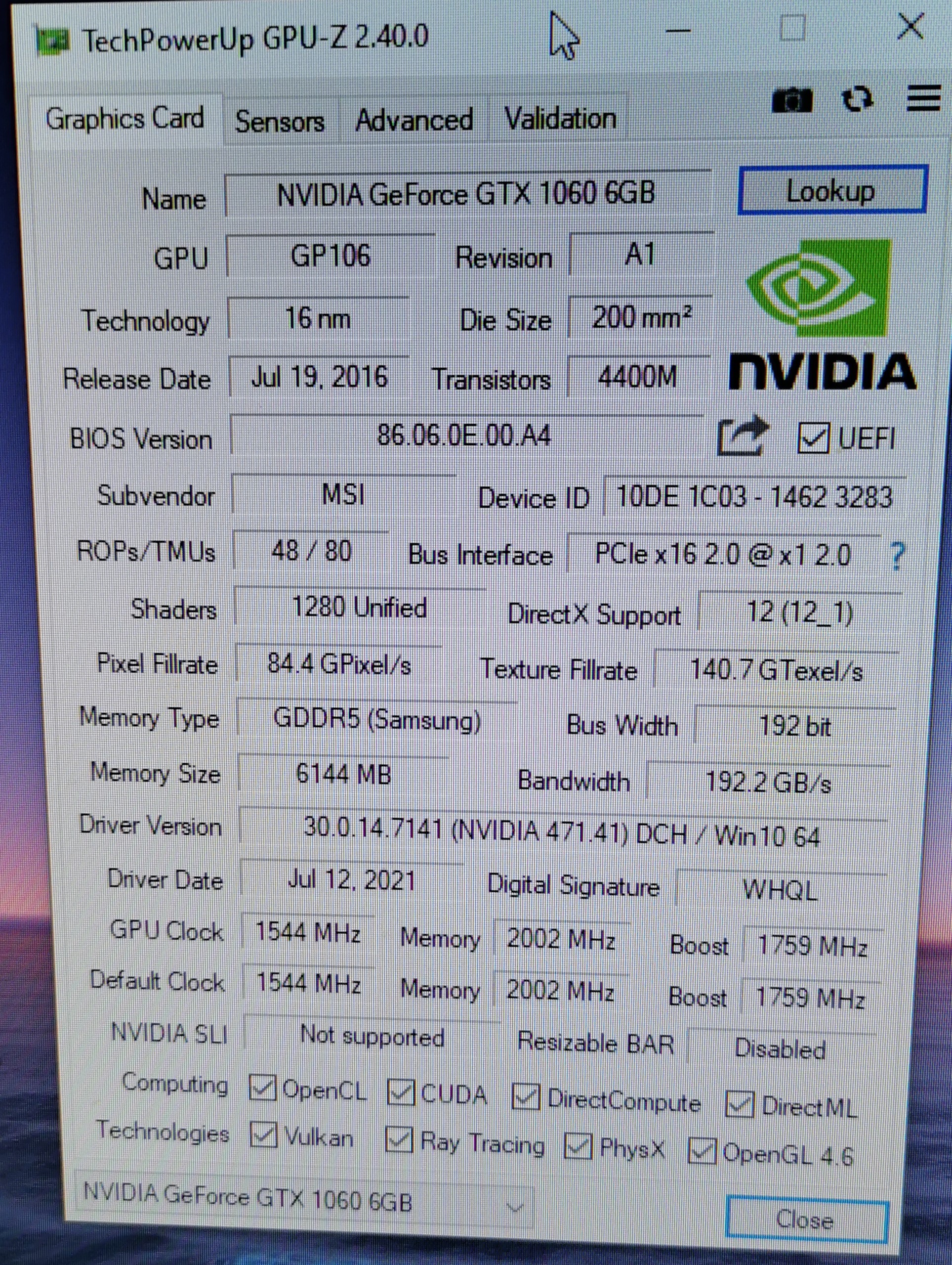

Nutzt deine Grafikkarte den pcie x16 oder weniger ? Kann man bei gpu-z sehen...

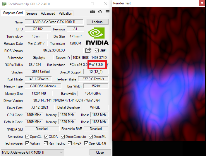

Ich hatte das selbe Problem bei zoo tycoon mit einer 1080 ti... volle auslastung der graka aber nur paar fps.
Graka ausbauen und nochmal rein drücken hat bei mir geholfen

Ja anscheinend nutzt die Karte PCIEx16
Fragezeichen neben den PCIe Angaben anklicken und schauen ob der Port hochschaltet auf X16 2.0 ist momentan x1 2.0.
Wobei da iwas nicht stimmen kann, wenn die Karte richtig steckt sollte dort immer X16 stehen. Im Bios den Port falsch eingestellt oder Karte steckt nicht richtig.
Reaktionen: rg88
Der Wert ändert sich bei mir nicht.

@ElMas97:
2.0_x1 kostet richtig hart leistung. steckt die karte im unteren x16-slot (PCIE3)? wenn ja: steck sie in den ersten (PCIE2). aber selbst in PCIE3 sollte die mit x4 laufen. slot und/oder kontakte an der karte verdreckt?

temperaturprobleme bei 50°C? takt kann man doch auf dem foto im eröffnungsbeitrag sehen, gut 1900MHz. das problem ist dass die karte mit 2.0_x1 läuft.

ElMas97 schrieb:
Die Karte steckt im unteren slot
und warum?
PCIE2 (PCIE 3.0 x16 slot) is used for PCI Express x16 lane width
graphics cards
PCIE3 (PCIE 2.0 x16 slot) is used for PCI Express x4 lane width graph-ics cards
1. In single VGA card mode, it is recommended to install a PCI Express x16 graphics card on PCIE2 slot.
steht so im handbuch. und ist eigentlich bei so ziemlich jedem (mainstreamsockel)MB mit mehr als einem x16-slot der fall.
bleibt aber die frage warum da nur x1 geht. aber steck die jetzt erstmal in den oberen x16-slot und schaue wie die anbindung da aussieht.

Ich habe mich wirklich durch alle Foren gelesen und habe so viel ausprobiert aber das die Karte im falschen Slot steckt...
Es sieht so aus als würde es funktionieren.
Ich danke euch :daumen:
Habe jetzt auf Ultra ≈50FPS und das liegt an der anderen Hardware denke ich.
@ElMas97:
karte läuft jetzt mit 3.0_x16?
jetzt würde mich aber noch interessieren warum du die karte überhaupt in den unteren slot gesteckt hattest.

Ja läuft mit 3.0
Ich glaube das war reiner Zufall das die Karte in diesem Slot gelandet ist. Ich wusste nicht das es unterschiede bei diesen Slots gibt...
@ElMas97:
und auch x16?
bei den mainstreamplattformen gibts nur am ersten x16-slot auch ne elektrische x16-anbindung. weitere x16-slots hängen in den meisten fällen mit maximal x4 am chipsatz (kann auch x2 oder x1 sein), bei teureren brettern zum teil auch mit x8 an der CPU.
wenn man sich die slots mal genau anschaut sieht man auch dass nur der erste x16-slot voll durchkontaktiert ist.
