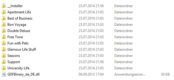

Hi, ich hab mir das komplette Spiel auch gerade runtergeladen und wollte gerade deiner Grafik-Lösung mit der Config-Datei folgen, allerdings hab ich bei mir im Sims 2 Ordner keinen Fun with Pets Ordner oder einen der dort unten stehenden Ordner. Deswegen hab ich jetzt keine Ahnung wo ich die Datei hintun soll. Die Ordner manuell erstellen bringt auch nichts. Weiß einer warum ich die Ordner nicht hab oder wo ich die Datei ansonsten hintun soll?
sicher das du die Ultimate collection hast?
was für unterordner hast du denn?
Neue erstellen bringt nix, weil du die erweiterungen ja nicht hast.
Aber durchsuch deinen Sims2 Hauptordner mal nach der Datei, udn ersetzt diese, falls er sie findet.

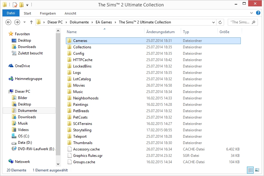

Ich habe auch dieses Problem. Nur leider fehlt mir dieser Ordner: The Sims 2 Ultimate Collection\Fun with Pets\SP9\TSData\Res\Config. Was kann ich also jetzt tun? Ich kann das Spiel ganz normal Spielen, mich nerven nur die Grafikprobleme.
du könntest z.B. im richtigen Verzeichnis suchen ;). Nämlich dem Installations-Ordner
faszinierend, es interessieren sich noch immer Leute dafür, die sich sogar extra dafür hier anmelden^^
Aber Ernie040 hat Recht, das ist dein Eigene Dateien Ordner, du musst in den Installationsordner gehen. C/Programme/...
