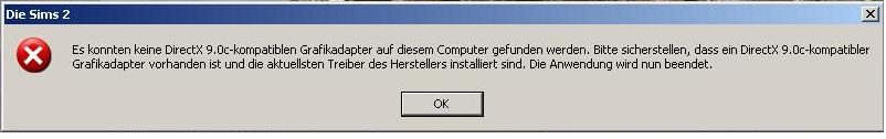

So, jetzt habe ich mir die Sims2 gekauft und wollte fröhlich mal drauf los zocken. ABer wenn ich das Spiel starten will bekomme ich immer eine tolle Fehlermeldung. Diese sagt, dass angeblich kein DX9c kompatibler Grafikadapter gefunden wurde. KAnn aber irgendwie nicht sein, ich habe ja eine Geforce 6800U. Probiert habe ich das mit dem FW 66.31 und 66.51, beide male das selbe. Als System habe ich WindowsXP mit SP2. Genaueres dazu in der Sig.
Weiß einer ne Lösung?

Hast du denn DirectX 9.0c installiert?
Gruß, Martin
falls du nen refreshfix/tool installiert haben könnte es daran liegen . deinstallier/deaktivier dies und es sollte ohne probleme starten .
wenn du dann in den options einmal alles eingestellt hast kannste den refreshfix auch wieder aktivieren .
Klar hjab ich DX9 insatlliert.
Das mit den Refresh Tool probier ich jetzt mal
es gibt leider mehrere versionen von dx9 , wichtig ist dass es directX 9.0c ist
um dies zu kontrollieren gehste auf start -> ausführen -> dxdiag -> enter . da poppt dann nen fensterchen auf wo unten die installierte version stehen sollte .
