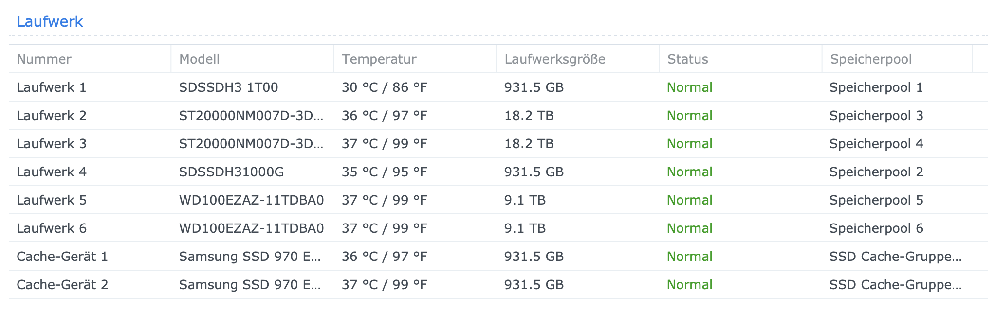

Ich habe mir kürzlich ein neues NAS angeschafft (Synology DS1621+) und dort dann die Serienlüfter durch Noctuas ersetzt. Seitdem läuft das Teil zwar angenehm leise, allerdings auch ein bisschen wärmer:
Die Frage ist jetzt, sind die Temperaturen noch im Rahmen (auch im Hinblick auf die kommenden Sommermonate) oder sollte ich vorsichtshalber noch ein bisschen die Lüfterkurve nach oben anpassen?

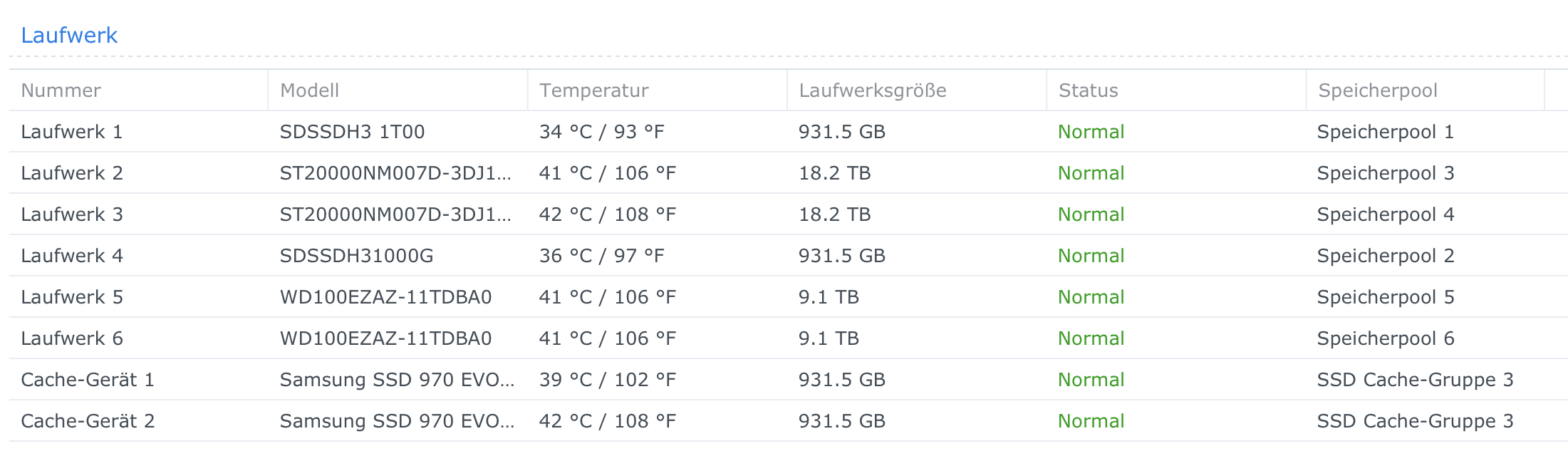

Ja dass die Temperaturen, insbesondere im Hinblick auf den anstehenden Sommer, nicht ganz optimal sind is mir auch klar. Hab jetzt gerade nochmal geschaut:
Raumtemperatur lag laut Netatmo Innenmodul (direkt neben dem NAS aufgestellt) bei 23°C.
EDIT

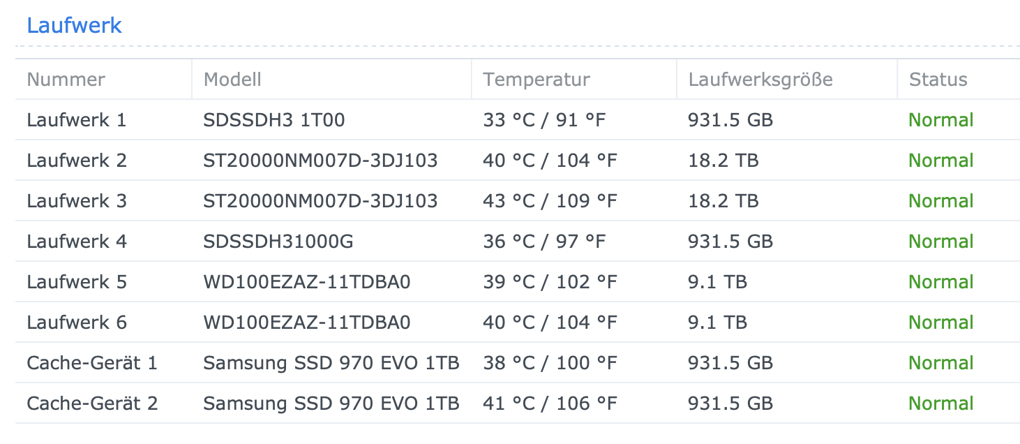

Hab jetzt mal die Lüfterkurve noch ein bisschen angepasst (Temperaturschwellen heruntergesetzt). Mal schauen ob das was bringt.
EDIT2
So gefällt mir des schon besser :)
Wie schon gesagt: Wichtig ist hier, wie warm die HDDs im Betrieb werden, und nicht ob der Idle bei 35 oder 40 Grad liegt.
Kannst ja mal die Temperatur anschauen, wenn du was Größeres gelesen oder geschrieben hast bzw. den Smart-Wert zum Maximum bisher auslesen.
