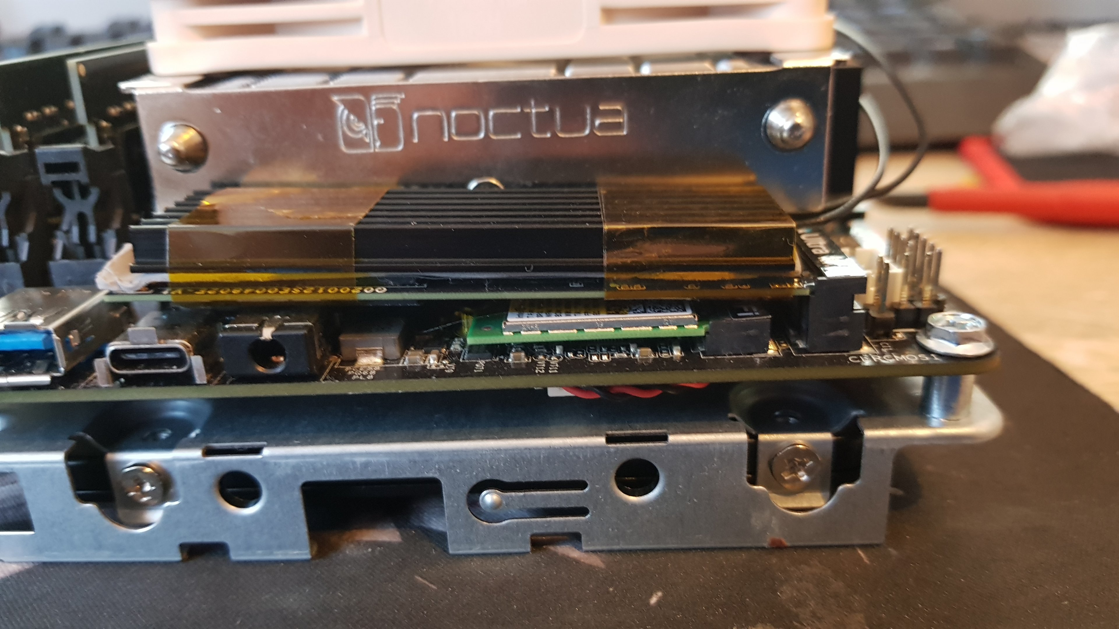

Hab dieselbe SSD. (Corsair MP510) in nem small formfactor PC und ja die wird wirklich ziemlich heiss (rund 80°C)
Ich habe verschiedene Kühler da aber keiner scheint optimal zu passen das diese SSD sehr dick ist mit Chips an jeder seite.
Habe mich von daher entschlossen nur den Controller zu kühlen mit einem kleinen Raspberry Pi Kühler.
Es bringt etwas, allerdings erreicht die SSD nach einer weile kopierzeit auch wieder eine hohe Temperatur.
Platz für einen zweiten Lüfter habe ich in dem Gehäuse leider nicht. der einzige Airflow den es gibt ist für den CPU Kühler.

Da dürfte das Problem liegen, denn besonders (aber nicht nur) wenn da die SSD auf der Rückseite des Mainboards liegt, dann ist es oft schwer einen ausreichenden, kühlenden Luftstrom über der SSD zu gewährleisten und der ist nun mal immer noch die beste Kühlung für jede Hardware.
Hab den Kühler doch noch dranbekommen.
In der Not kann man auch mal Kreativ sein ;)
