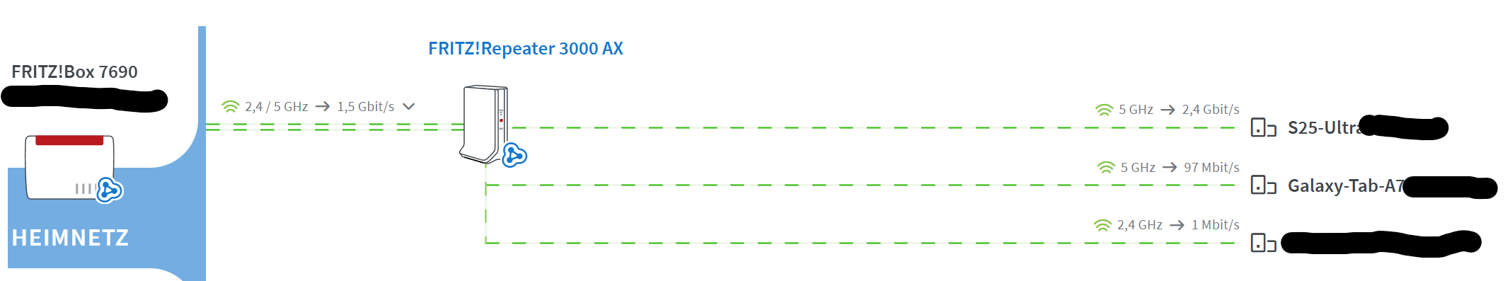

ja weiß schon das da steht "bis zu" aber das der Unterschied dann halt so groß ist, hätte ich nicht gedacht, vor allem beim Repeater. Dort stehen in der Mesh Übersicht halt auch viel höhere Werte, keine Ahnung woher das dann kommt?

Erstmal, in der FritzBox siehst Du die Verbindungsgeschwindigkeit Repeater, FritzBox.

OC Instinct schrieb:
2 Wände und noch ne Wand schräg sind zwischen Repeater 3000x und der FritzBox 7690. Entfernung grob geschätzt ca. 10 Meter und noch nen Stromkasten dazwischen.
Das sind halt die Bedingungen, da kann auch FRITZ nicht zaubern.

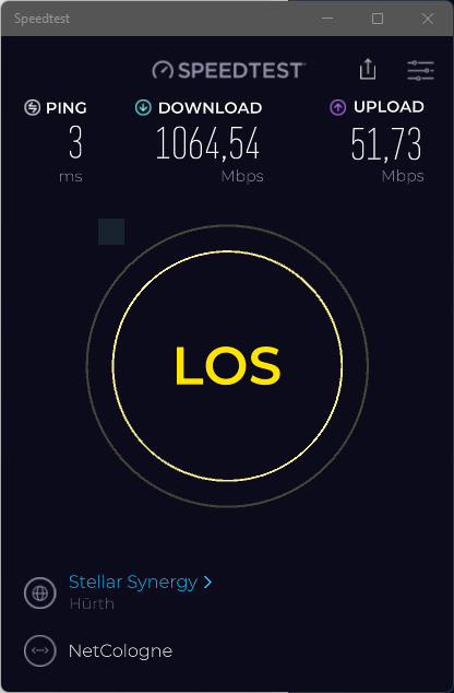

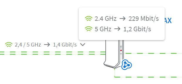

Speedtest bringt aber mit Repeater "nur" 372 Mbit im Download.
Ohne Repeater im Zimmer neben der FritzBox: ca. 871 Mbit.
@OC Instinct:
Danke, das zeigt zumindest schon mal, dass die Verbindung zwischen Router und Repeater langsamer ist, als zwischen Repeater und Smartphone und daher bremst. Wenn Du da noch den Pfeil aufklappst, wird man sehen, wie sich da auf die beiden Frequenzbänder aufteilt. Bei WLAN ist der Overhead deutlich größer, als bei LAN, so dass da noch mal einiges verloren geht.

Incanus schrieb:
@OC Instinct:
mich wundert halt das am Ende im Speedtest 372 Mbit herauskommen.
Keine Ahnung, warum die Anzeige in der Mesh Übersicht was anderes anzeigt?
Zwischen 1,2 Gbit/s und 372 Mbit ist halt schon eine große Diskrepanz.
Reaktionen: G00fY
Die aber wie gesagt dem hohen Overhead bei WLAN geschuldet ist. Da bleiben von 1Gbit/s brutto nicht ca. 940Mbit/s netto übrig. sondern vielleicht höchstens 400-500.

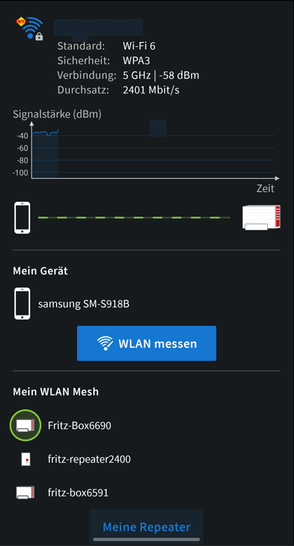

Beim Speedtest am Notebook
Wenn das halbwegs aktuell ist, teste es mit WLAN, direkt neben dem Router.
Hier mal ein paar Beispiele.

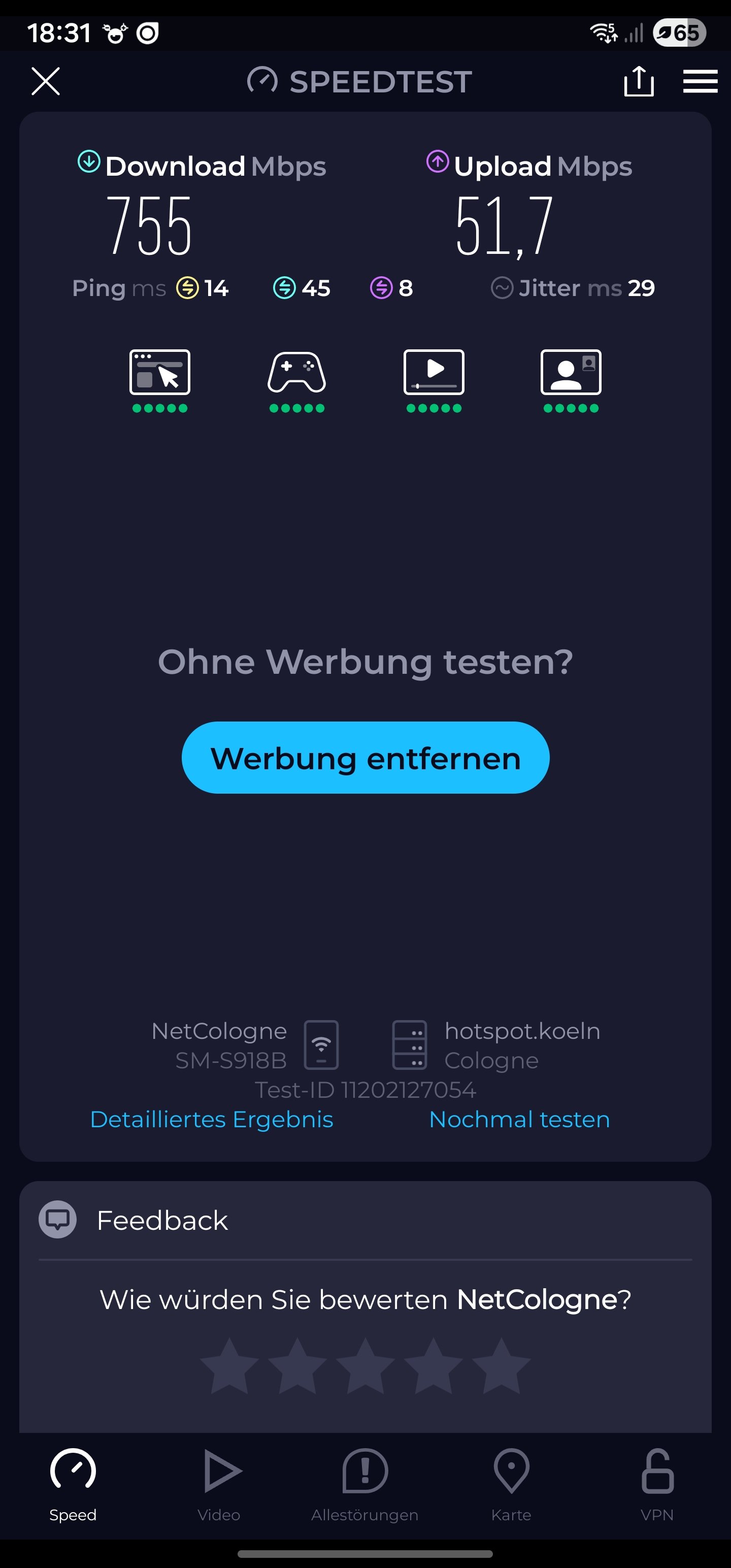

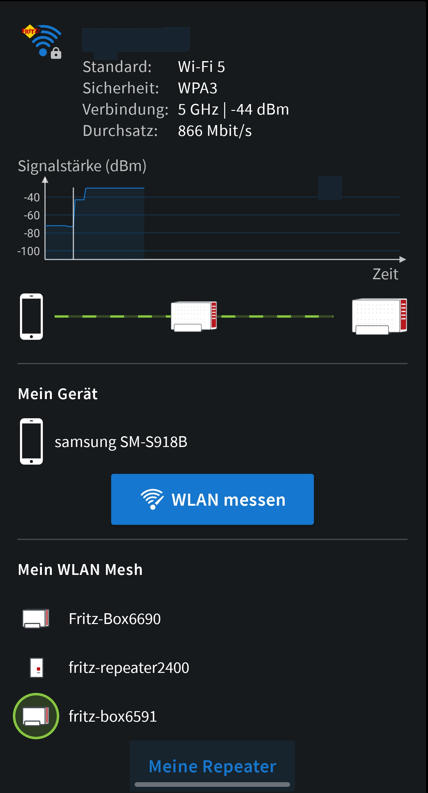

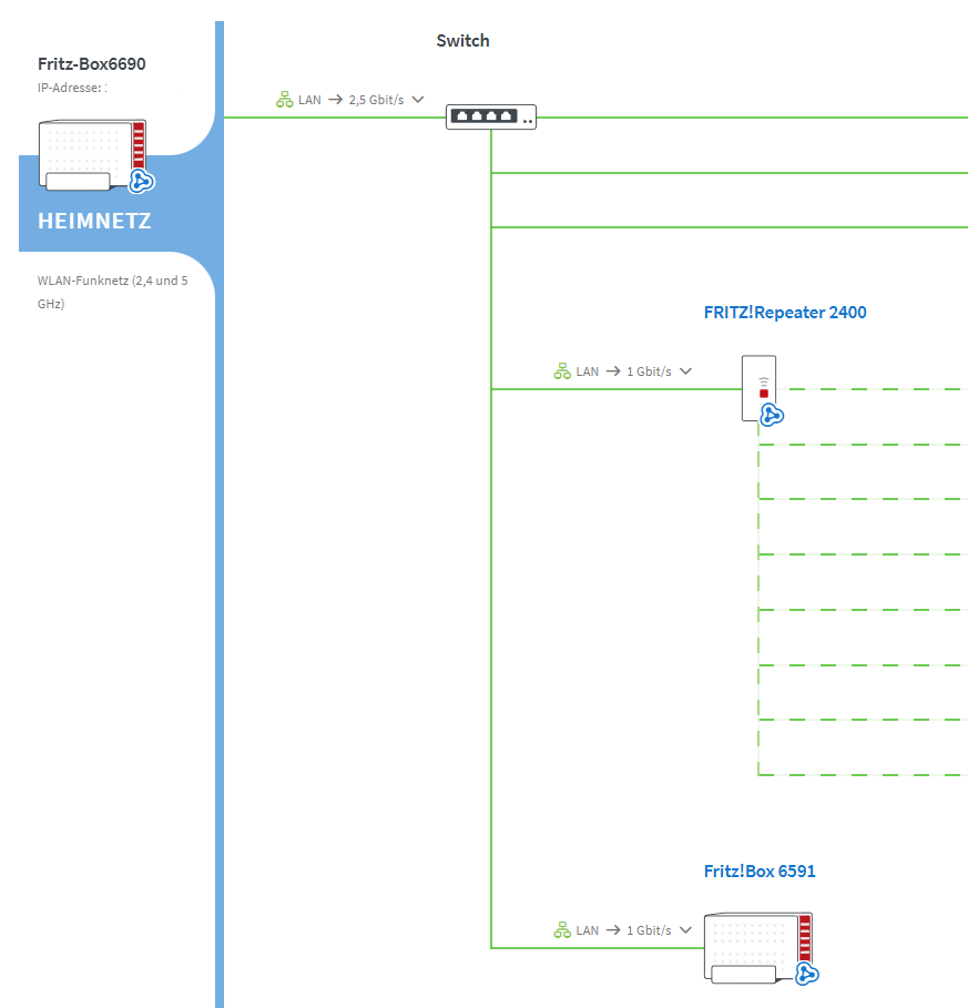

Direkt per W-Lan mit meinem Handy an meiner 6690, die auch Wi-Fi 6 kann.
Mit Lan 1000 MBit/s kommt netto auch etwa so viel dabei heraus.

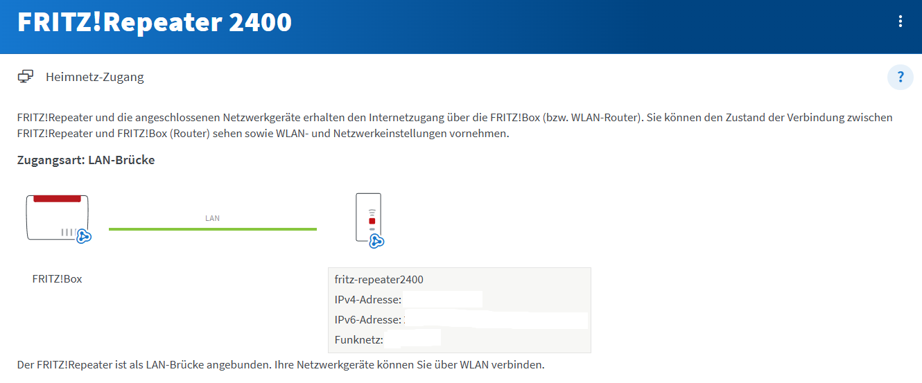

Meine 6591 Frirtzbox ist per Lan-Brücke als AP (Repeater) mit im Netzwerk.
Aber diese Fritzbox kann nur Wi-Fi 5. Denn ansonsten wären auch bis zu 950 MBit/s möglich.
(Dieser Screenshot ist von meinem 2400 Repeater, weil die Fritzbox 6591 nicht so eine schöne grafische Darstellung hat. Ist aber identisch aufgebaut.)

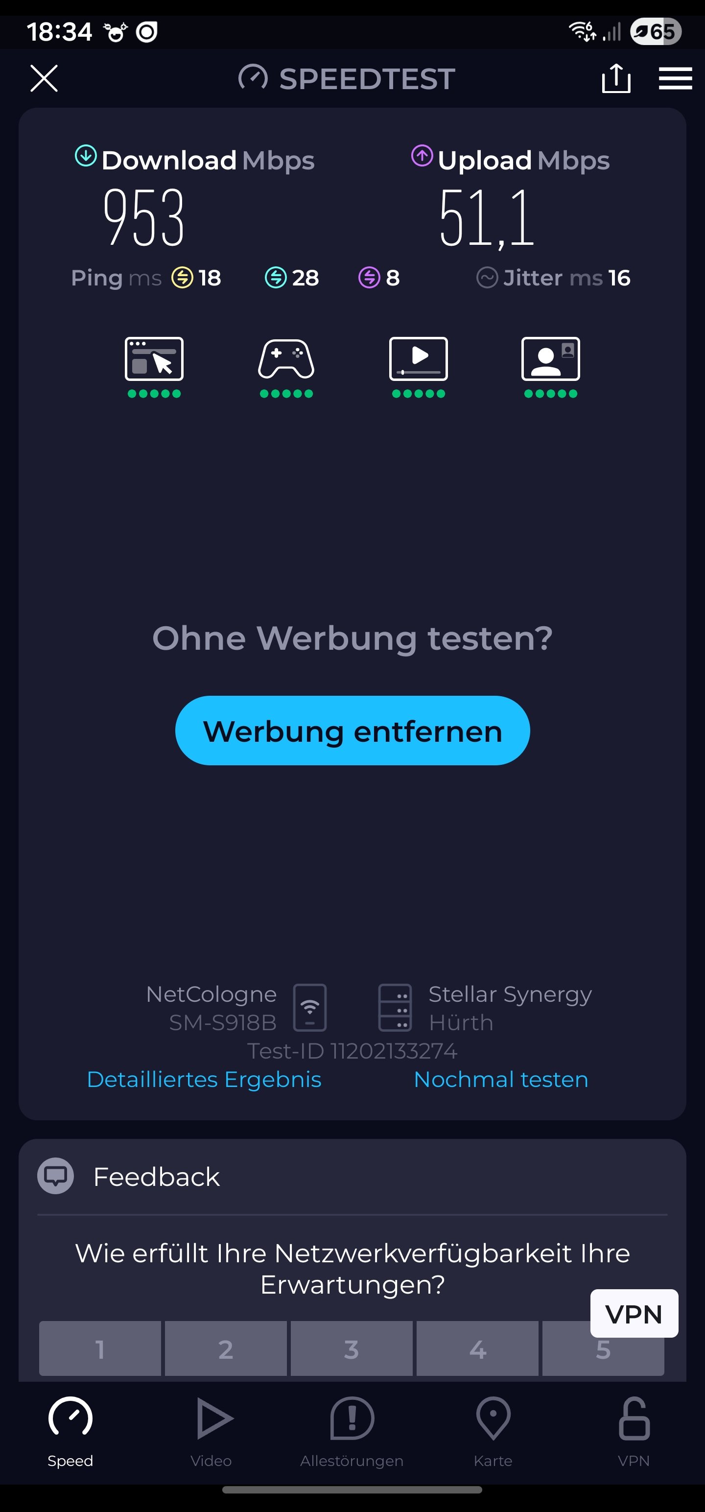

Hier komme ich auf etwa 800MBit/s +/-.
(Ich meine sogar schonmal bis zu 900 MBit/s erreicht zu haben, aber heute Abend war das Maximum 755 Mbit/s.)
