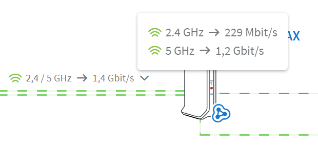

mich wundert halt das am Ende im Speedtest 372 Mbit herauskommen.
Keine Ahnung, warum die Anzeige in der Mesh Übersicht was anderes anzeigt?
Zwischen 1,2 Gbit/s und 372 Mbit ist halt schon eine große Diskrepanz.
Häng dich mal per LAN an den 3000AX und mach dann einen Speedtest.
Das angezeigte Ergebnis ist die Netto-Bandbreite zwischen 3000AX und Fritzbox.
Um dieses Ergebnis zu verbessern, müsstest du mit den Standorten spielen oder zusätzliche Repeater in Betrieb nehmen, um das Netz zu verdichten.
Und dann stellt sich halt die Frage, ob es der Aufwand bzw. das Geld wert ist, damit du am Ende auf dem Handy höhere Messwerte siehst. Denn einen praktischen Vorteil hast du an Mobilgeräten kaum, ob da jetzt 370 oder 800Mbit/s ankommen. Du wirst ja selten größere Dateien am Handy runterladen und vermutlich auch selten größere Dateien vom Handy auf deinen Fileserver kopieren.
OC Instinct schrieb:
2 Wände und noch ne Wand schräg sind zwischen Repeater 3000x und der FritzBox 7690
Um ehrlich zu sein wundert es mich, dass bei der Konstellation überhaupt noch so viel Bandbreite erreicht wird.
Bei einem Test am letzten Wochenende ging 5GHz nicht mal durch eine Decke zwischen EG und OG, Geräte genau übereinander stehend, ~3m Abstand.
Zeigt mal wieder, dass es stark auf die Bausubstanz ankommt und individuell ausprobiert werden muss.
