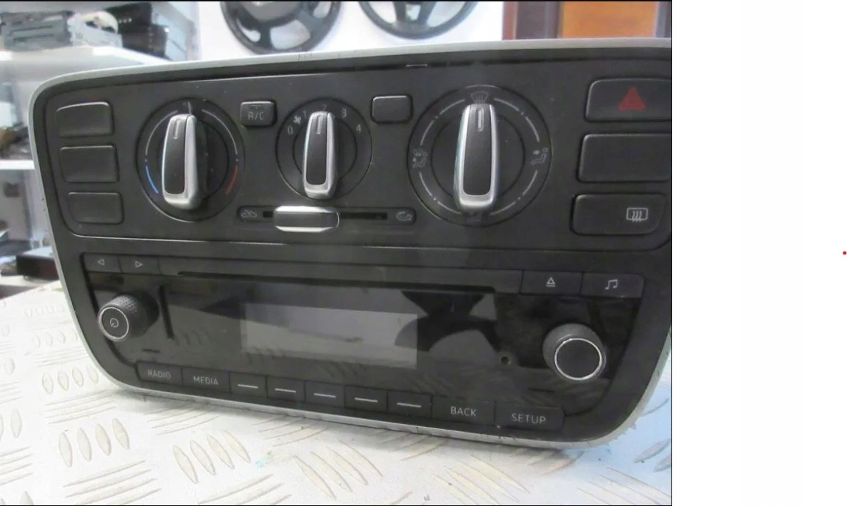

wollte mal meiner Mutter in ihrem kleinen Flitzer ne Alternative zum Radio aufzeigen und meine, linksseitig einen SD-Schacht entdeckt zu haben 😀.
Das müßte dieses Radio hier sein, schaue morgen aber nochmal genau hin:
Neben dem An/Ausknopf müßte der Schacht hochkant sein.

Mit dem Media-Button switcht du zwischen den Eingängen. Da gibts dann Symbole für Bluetooth, USB, SD und Kabel. Ich kenns nur aus dem Up, aber das System ist 1:1 das gleiche. Zumindest optisch. Und ja, der vertikale Schacht rechts neben dem Einschaltknopf ist ein SD-Schacht. Einfach mp3-Dateien draufklatschen und fertig. Ach das erinnert mich an die gute alte "youtube to mp3"-Zeit in herrlich mieser Qualität. :D

Aber guck mal jemand oben aufs Bild: Ist doch wirklich SD rechts neben dem Einschaltknopf oder? In real sehe ich in diesem Schacht überhaupt nichts. Eher schaumstoffmäßg, ja, wahrscheinlich wird die Karte da irgendwie reingeschoben :confused_alt: ?
