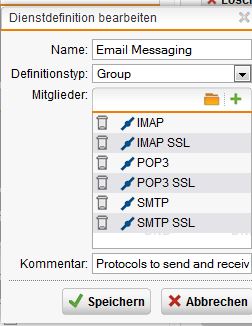

Anderes Beispiel ist:
Email Messaging enthält dann:
Und hier ist das Problem. Um am Beispiel hier zu arbeiten:

Den hintere Teil deines Beitrags, wo du die beiden Varianten vergleichst, sagt mir nicht viel, weil zu vieles unklar ist. Ebenso die Gui-Screenshots. Ganz besonders ist unklar, was du bei

Was deine GUI-Firewall tatsächlich tut, ist aus den Screenshots nicht zu erraten, insbesonderen nicht was genau sie erlaubt, wenn deine "alles-erlauben-regel" nicht aktiv ist. Auf dem Mailserver kannst du für die fragliche Verbindung bei eingehenden Paketen NUR auf Ziel-Port 25 prüfen und bei abgehenden Paketen NUR auf Quell-Port 25.
