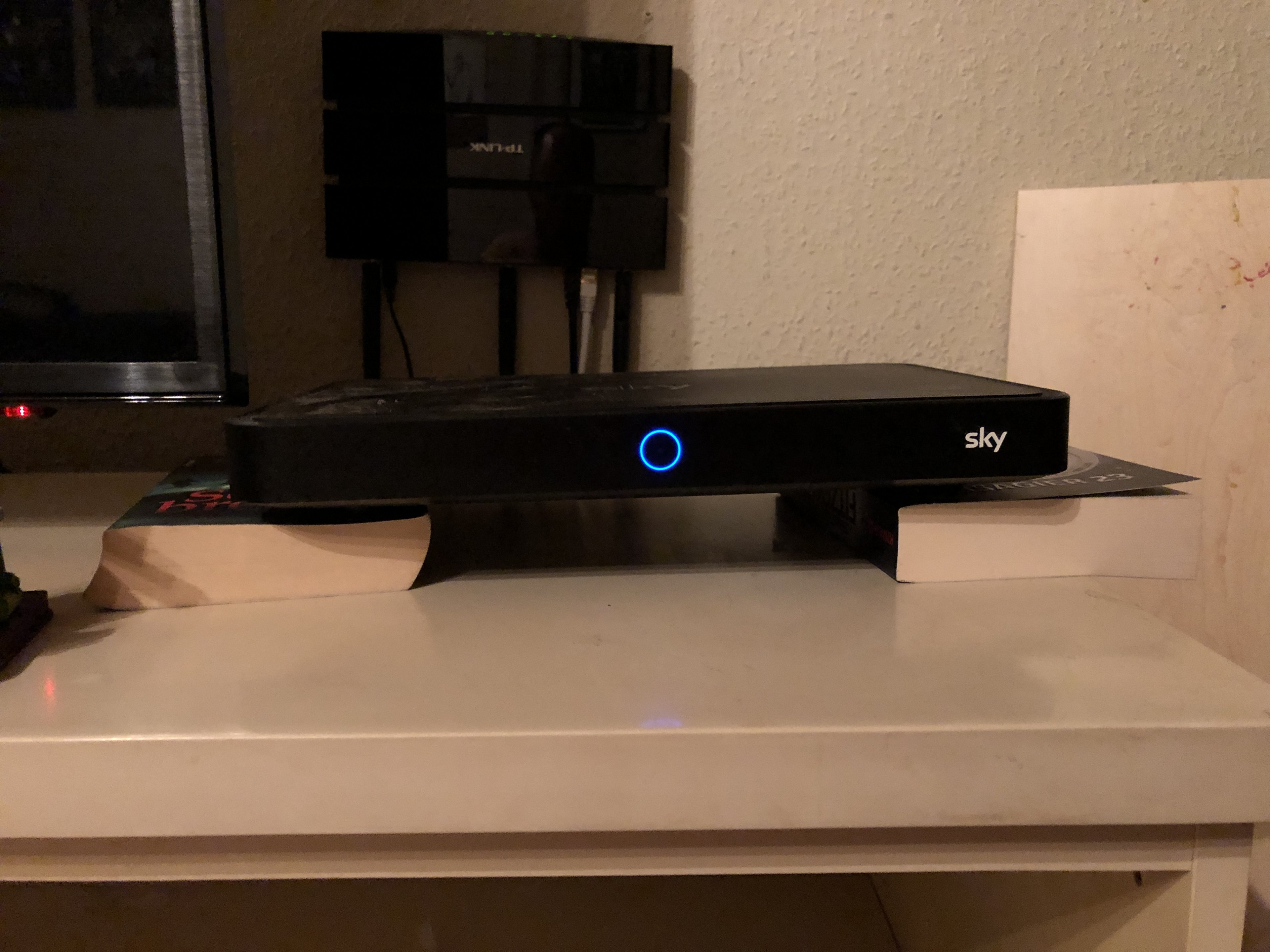

Ich habe mir nun mal eine Möglichkeit geschaffen, das der Receiver etwas mehr Luft bekommt. 😁
Mal sehen wie es wirkt.
Genial!
Statt die Hotline zum Ortstarif anzurufen und den Tausch in die Wege zu leiten, dann hättest du Samstag bereits einen neuen Reciever gehabt.
Ich habe mal gehört, dass Wärme die schlechte Angewohnheit hat nach oben zu entweichen und nicht nach unten...
Insofern ist Dein Experiment da irgendwie ziemlich...albern.
Und was nach oben entweicht, nimmt von unten logischerweise was mit.
Insofern ist Deine Kritik da irgendwie ziemlich...albern.

@memberofmayday : Theorie und Praxis... ich habe einen Technisat SatReceiver, dessen Temperatur sich deutlich reduziert hat, nachdem ich ihn auf vier halbierte Korken gestellt habe. Dafür gibt es einige Gründe:
  • das Gehäuse heizt sich auf, wenn nicht genug Wärme abgeführt werden kann. Überall. Auch unten. Ist der Bereich unten kühler, wird der Temperaturüberschuss auch dahin abgeführt.
  • Unten befinden sich bei manchen Geräten auch Lüftungsgitter, durch das Abluft entweichen und kühlere Frischluft zugeführt werden kann. Auch bei 33°. Ob das beim Sky Rec so ist - k.A.
@knoxxi : 4 Sektkorken unterhalb des Kopfes abschneiden und darunter setzen ist optisch weniger "füllig" :). Geht bei mir.
Davon abgesehen: die Geräte haben eine Serienstreuung bei der Qualität. Irgendein nicht sauber verlötetes Bauteil, eine Leiterbahn mit Problemen, Staub (schon eine dünne Schicht kann zur Überhitzung führen...),... --> wie schon gesagt: Sky Support kontaktieren, Gerät austauschen lassen. Sollte problemlos gehen.

Ich weiß die Optik ist eher so 6-, es ging aber primär nur darum um Luft zu verschaffen. Denn der Sky-Q Receiver ist am Boden übersähet von Lüftungslöchern....aber wie wir hier gelernt haben, haben die ja eh keinen Effekt :schaf:
Da es heute noch wärmer werden soll als gestern, werde ich bei Problemen den Support Kontaktieren.
Das ist jetzt wirklich Physik Grundschule, warme Luft steigt immer auf und entweichst niemals nach unten. Ansonsten hätten Ballonfahrer auch ein echtes Problem. Wenn die Luft also nicht aktiv belüftet nach unten heraus gedrückt wird (und das wäre ein grober Konstruktionsfehler), zieht das Gerät dort nur Frischluft und lässt die warme Luft vermutlich oben oder an den Seiten, bzw. durch den Lüfter, nach außen ab.
@fplgoe : das Funktionsprinzip eines Heißluftballons ist mir mehr als klar. Soviel Grundverständnis zu theoretischer Physik bringe ich gerade noch mit.
Etwas off topic, aber ich lerne ja gerne dazu: ohne jetzt das Thema "Luftverwirbelungen bzw. Luftströmungen durch Temperaturunterschiede" noch weiter auszubauen (was das Thema vom Sachverhalt präziser sein lassen würde): welche plausible Erklärung gibt es denn sonst noch für die positive Wirkung des "Aufbockens" des Gerätes, also in diesem Fall die erhöhte Position mit den Büchern (oder bei meinem Sat-Receiver mit den Sektkorken)?
Viele der heissen Geräte haben nur noch eine passive Kühlung durch irgendwelche mit Kühlrippen versehenen Metallkörper im Gehäuse. Sei es aus Kosten- oder Platzgründen oder auch wegen des "Lärms", den eine aktive Lüfterlösung mit sich bringen würde. Sowohl im Fall des TE als auch bei mir kann es keine Verbesserung der Wärmeabfuhr nach oben sein: wir haben beide keine Verbesserung der Kühlung nach oben (da sie vorher nicht eingeschränkt war).
Es liegt doch nahe, dass der zusätzliche Abstand zum Boden hier einen positiven Effekt haben muss (zumindest bei meinem Technisat). Auch wenn es nur ca. knapp 2cm im Vergleich zu 0,5cm vorher (Höhe der Gerätefüße) sind.
Somit kommt doch neben der Passivkühlung nur noch eine wie auch immer geartete "Steuerung" der Frisch- und Abluft zum Tragen, zu der das Lochblech im Boden aus meiner naiven Sicht zumindest einen kleinen Beitrag leistet. Oder gibt es noch weitere plausible Erklärungen?
Wie gesagt: ich lerne gerne dazu :).
