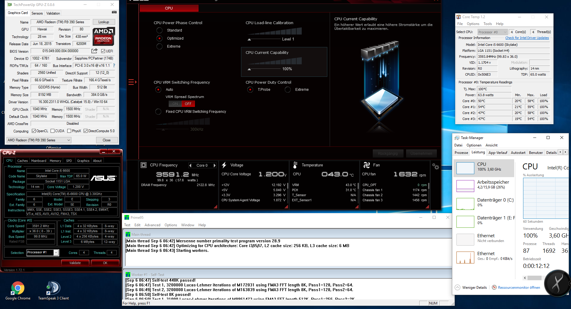

Skylake i5 6600 Temperatur
test erstmal wie weit die 1600rpm die CPU bei Prime kühlen
Nach 10 Minuten Prime bin ich nun gut 7 Grad kühler aber der PC ist auch erheblich lauter.

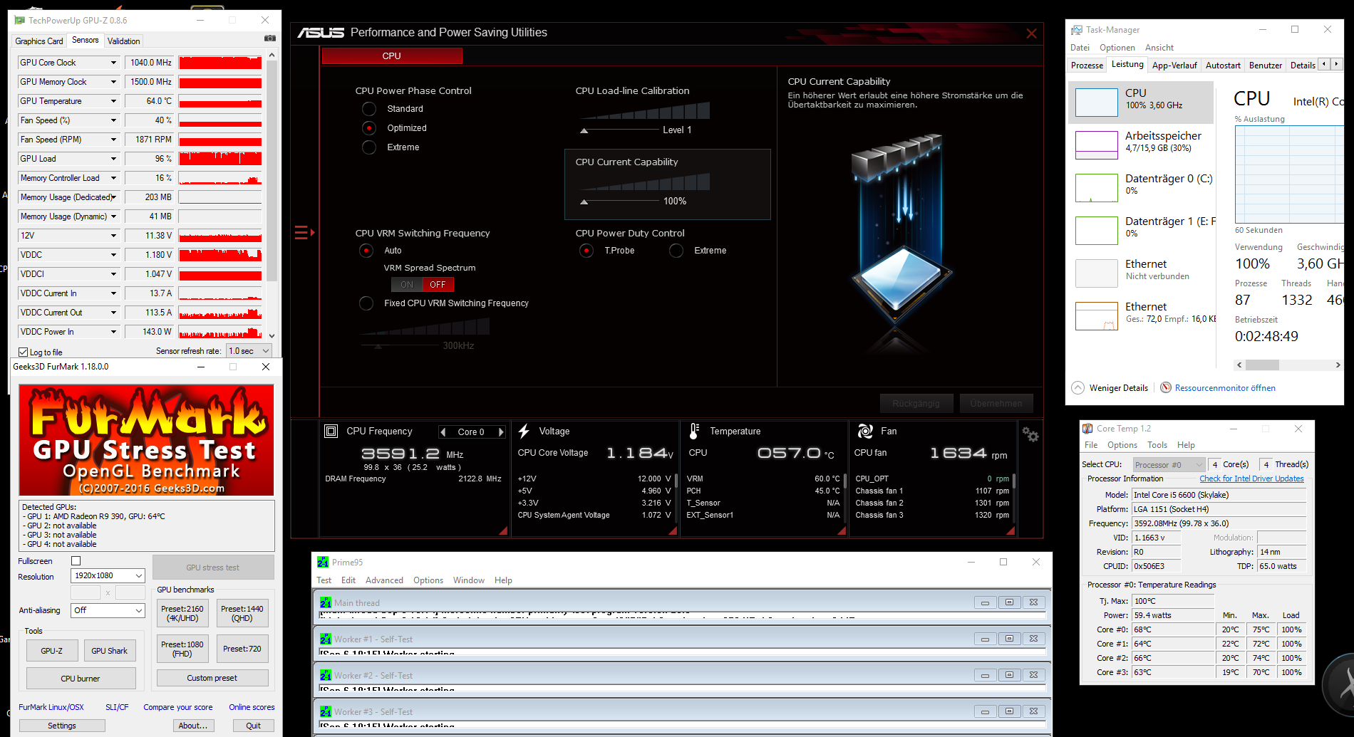

Ich habe jetzt mal 20 Minuten Furmark und Prime laufen lassen.
Anbei das Ergebnis, was sagt ihr dazu? Zu hoch? Passt? CPU Lüfterdrezahl erhöhen oder Lüft austauschen?
Sieht für mich alles ok aus.....
Kühler bekommst du den vermutlich auch nicht ohne weiteres.
Mit einem besseren CPU kühler könntest du sicher noch etwas die Temperaturen senken.
Mit einem andere Lüfter und dem gleichen kühler vielleicht auch minimal, aber ob das am Ende lohnt, wirklich leise ist kein Lüfter bei 1600 Umdrehungen.
Kritisch ist das alles nicht, kommt halt darauf an, was du jetzt genau willst.
Könntest das Lüfter Profil etwas anpassen, so dass das Mainboard die Drehzahl zeitiger erhöht, dadurch bleibt die CPU insgesamt etwas kühler und wahrscheinlich unter 70 Grad, aber der PC wird auch zeitiger etwas lauter.

Eigentlich möchte ich nur zocken ohne mir einen Kopf über die Temperaturen machen zu müssen.

Dann mach das doch, die Temperaturen sind ja in Ordnung. Feintuning kann man natürlich immer irgendwo betreiben ...
