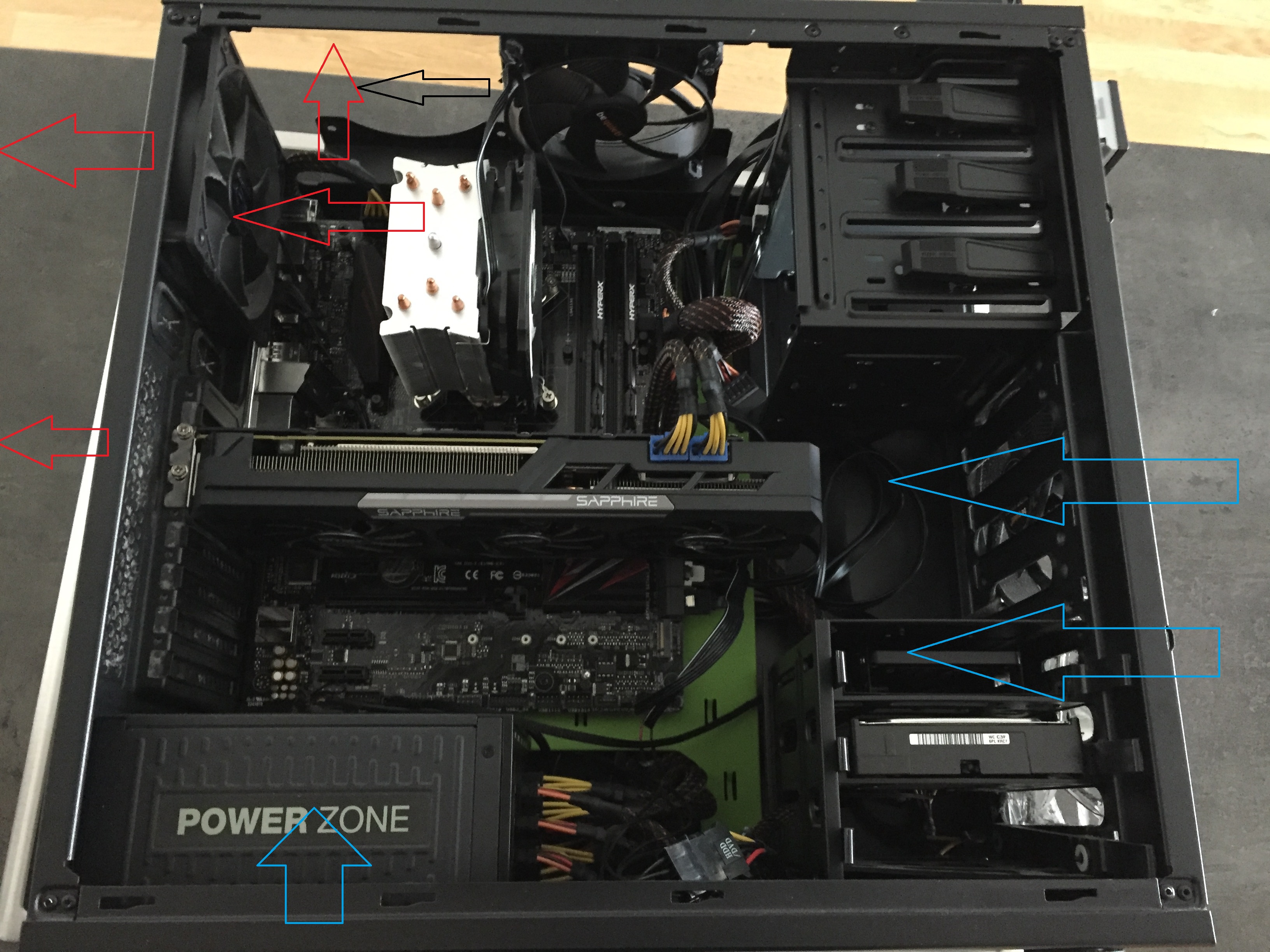

Wie sieht das restliche System aus? GPU? Behindern evtl. Festplatten den Airflow?
Alle Lüfter laufen.
Festplattenkäfig aufgrund von Airflow entfernt.

Teste die GPU auch da dies ein Custom Design ist und diese die Warme Luft ins Gehäuse "pusten". Die haben somit indirekt Einfluss auf die Temps. von CPU und allen anderen Komponenten im Case.
Das Referenzdesign befördert die warme Luft direkt über die Rückseite der PCIe Anschlüsse raus.

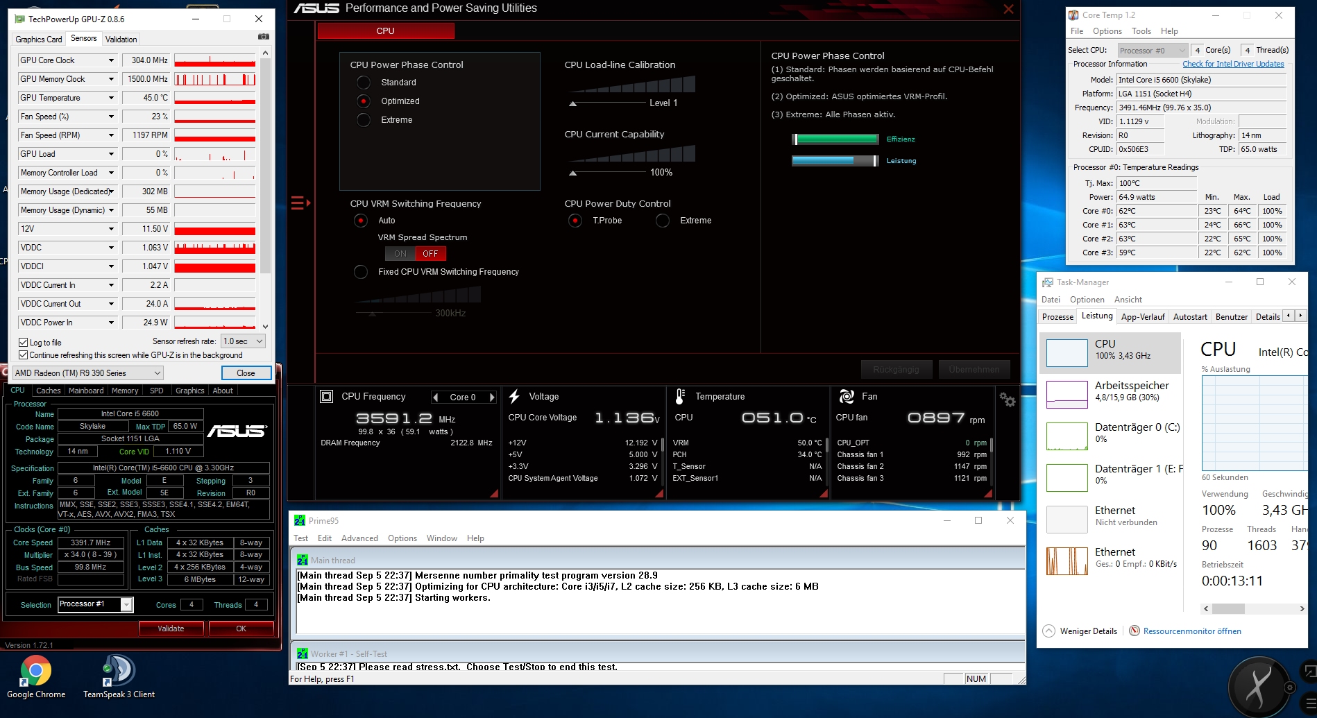

Ich habe Prime mal 10 Minuten laufen lassen.
Der CPU Lüft beginnt bei 800 und steigert sich. Im Moment ist er bei 900.
Prime geht imo nicht über 68 Grad nach ca. 15 Minuten, denke aber sobald die GPU mit heizen würde sind die 70 Grad schnell geknackt.

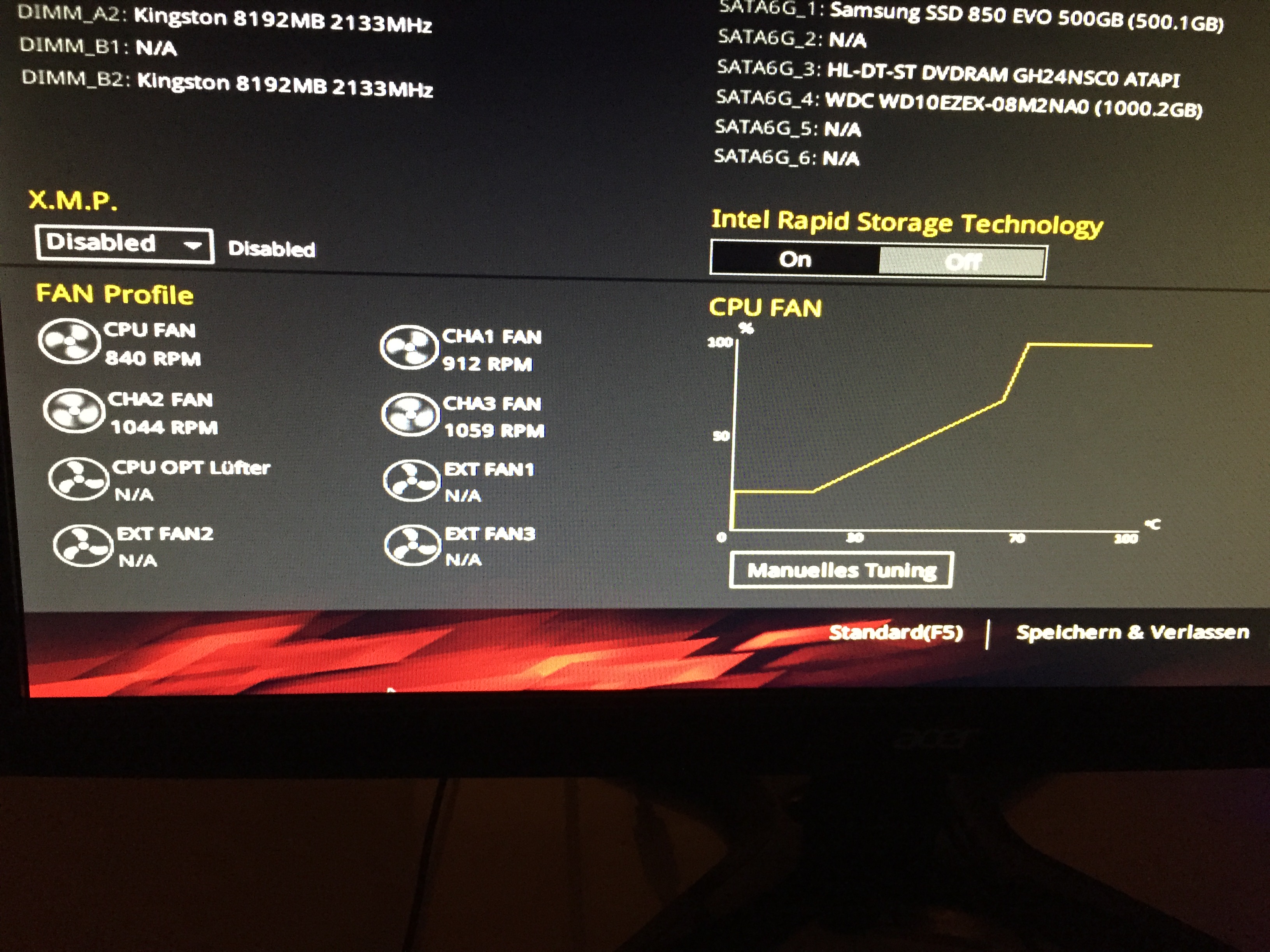

Hi
nach 10 Minuten Prime läuft der CPU Kühler auf 900rpm ?
-> 400-1600rpm kann ja der Ben Nevis
Schau mal im Bios wie die CPU Lüftersteuerung eingestellt ist. Dort mal die anderen Optionen testen.
Vcore liegt mit 1,11 Volt im grünen Bereich.
Die Idle Temps von 22-24°C finde ich auch ok.

Ja, denke das er erst bei größeren Temps schneller läuft. Ich teste es mal.
Anbei die Lüftereinstellung.
Würdet ihr sie Anpassen? Wenn ja, wie? :)
Teste am besten wie laut der Lüfter bei 1600rpm ist.
Wenn dir das zu laut ist nimmst halt die % (rpm) wo es bei Last und rpm für dich ok ist.
Stimmig ist.
Kannst ja auch testen wie weit der Kühler bei 1600rpm deine CPU runterkühlt und mit den jetzigen 950rpm vergleichen und dann entscheiden.
Halt bissl spielen bis es passt.
