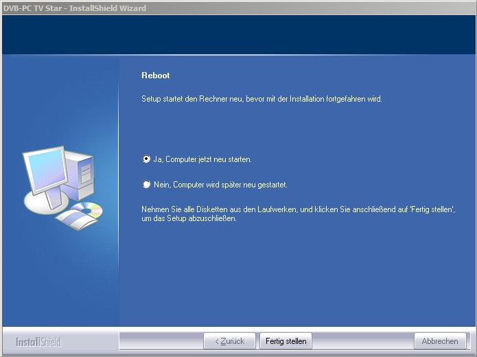

Habe ich gemacht. Nach dem Reboot wurde die start.exe automatisch gestartet, und auch hier komme ich in eine Endlos-Reboot-Schleife. Siehe Screenshot. Was kann ich noch machen? Früher unter XP lief alles ohne irgendwelche Probleme.
Brich die Installation der Software ab und installier zuerst den richtigen Treiber damit die Karte als Netzwerkkarte erkannt wird. Dann kannst du die Software starten.
Ich habe es mittlerweile geschafft. Die Skystar2 ist als BDA eingerichtet und kann benutzt werden.
