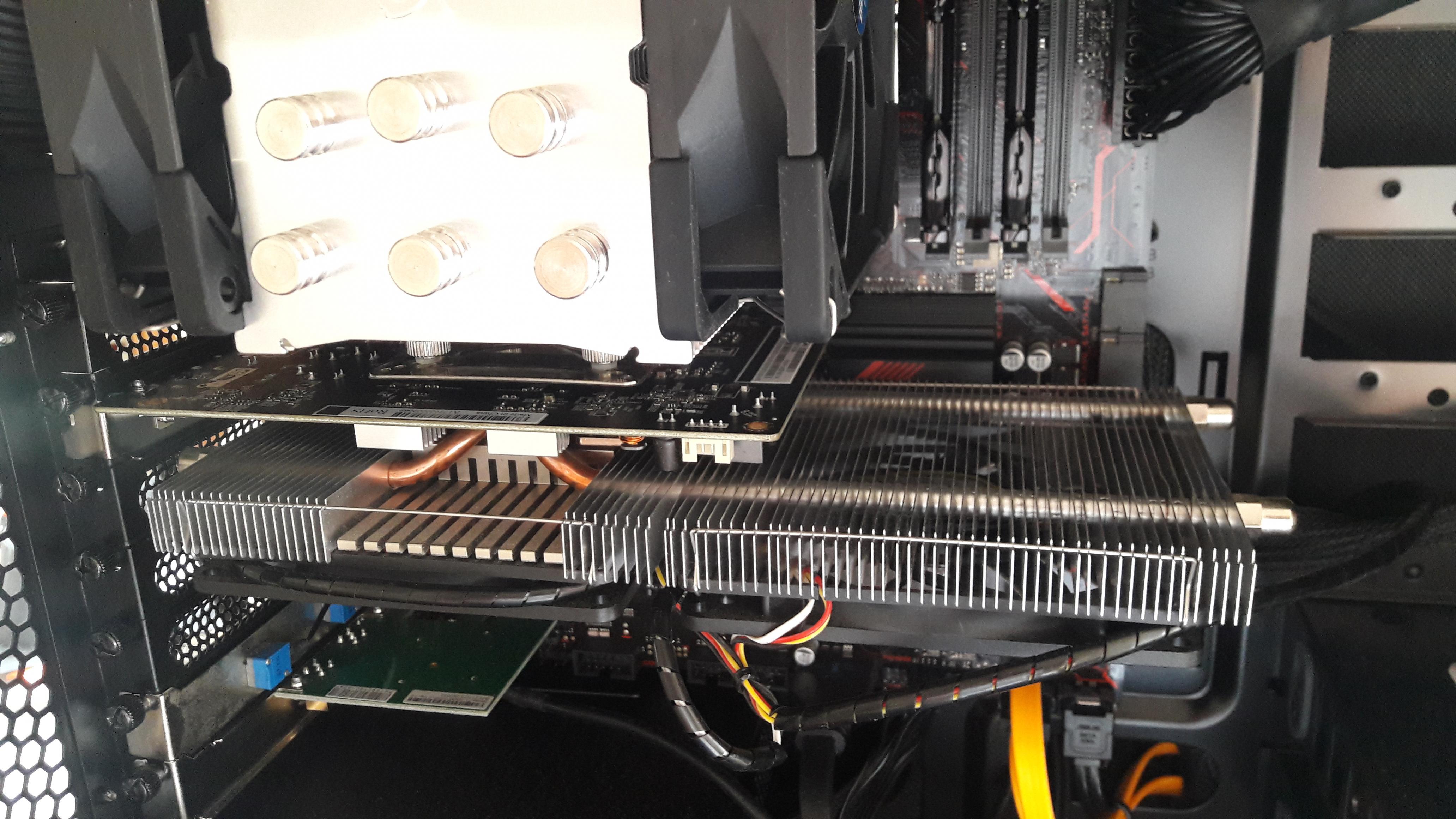

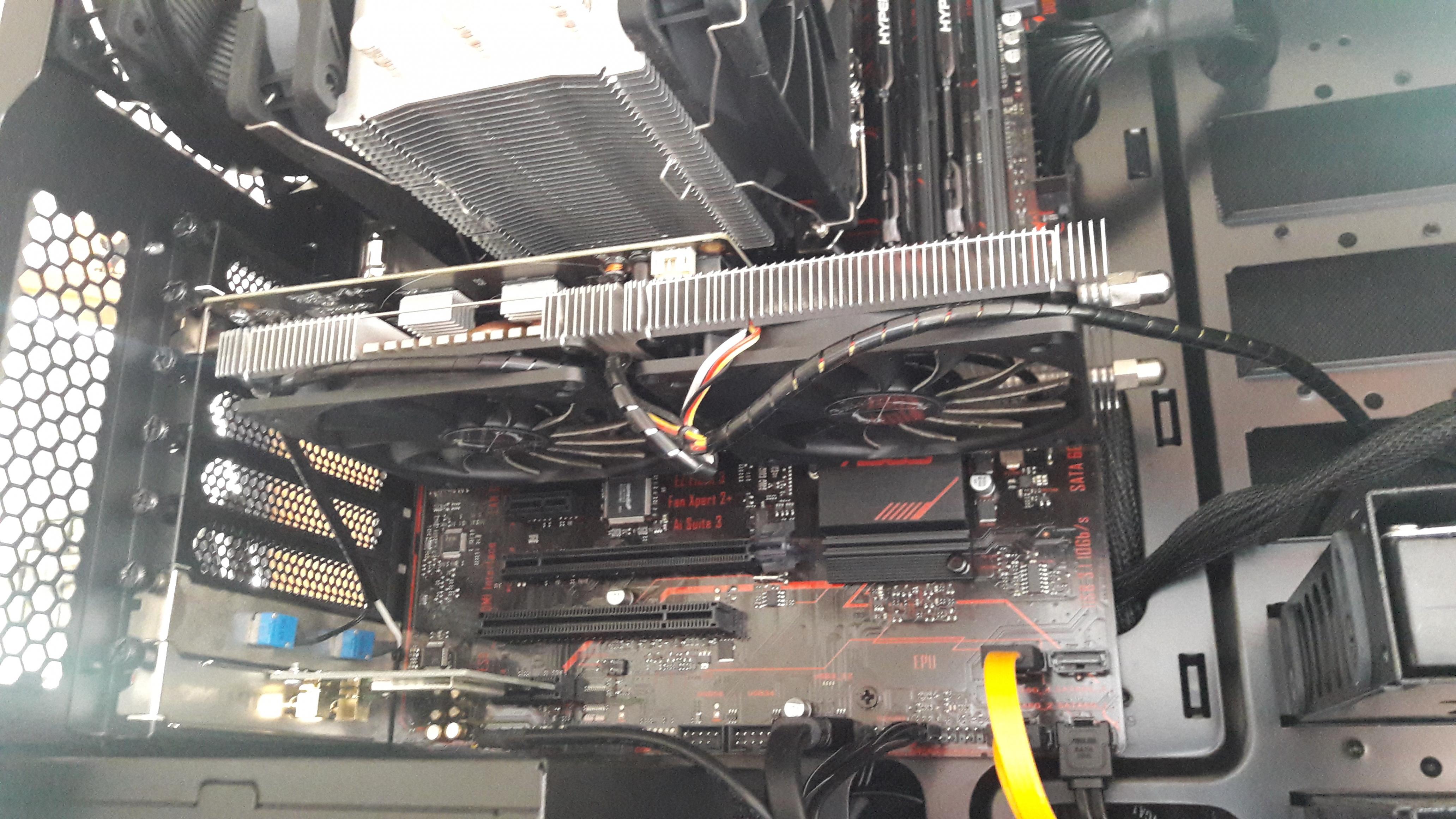

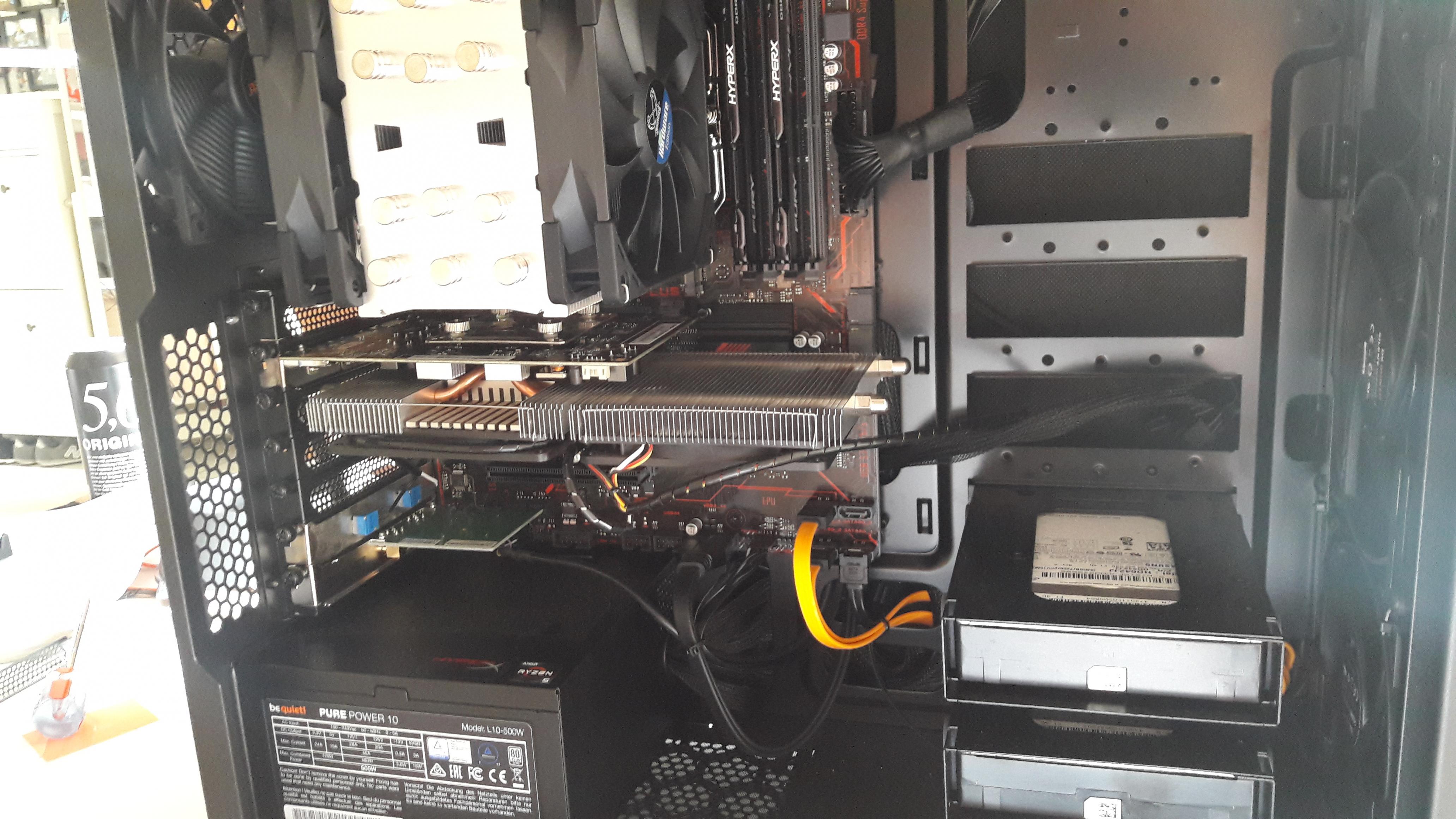

Hallo allerseits,
ich habe vor kurzem eine RX 550 (Sapphire Pulse mit 4GB) bei mir eingebaut. Jetzt ist mir aufgefallen dass ich noch einen Skythe Musashi rumliegen habe. Der Lochabstand müsste passen, doch bevor ich jetzt Anfange an der Karte rumzuschrauben wollte ich nachfragen ob es irgendwelche Stoplersteine gibt, die ich gerade nicht bedenke...
Danke bereits im Voraus!
Wenn die Karte unter den kompatiblen Geräten gelistet wird.
Wenn nicht, versuche es. Lochabstand ist nicht das Einzige was passen muss.
[SET]-=JENNER=- schrieb:
Und was dtört beim standard kühler ? Ich mein die rx550 ist ja nun kein wattmonster ...
An sich stört mich nichts. Geht mehr um den Spieltrieb, und das Maximum an OC und niedriger Lautstärke rauszuholen... Gekauft hätte ich mir keinen Kühler, aber da er eh im Schrank liegt...
Habe den Kühler jetzt verbaut, incl. Kühlern für den Speicher. Bleibt bei 5V an den Lüftern jetzt dauerhaft unter 50° bei Standardtakt, und geht nur leicht über 50° wenn die Lüfter aus sind. Werde mich gleich mal ans Takten machen :) Bis jetzt bin ich zufrieden.
