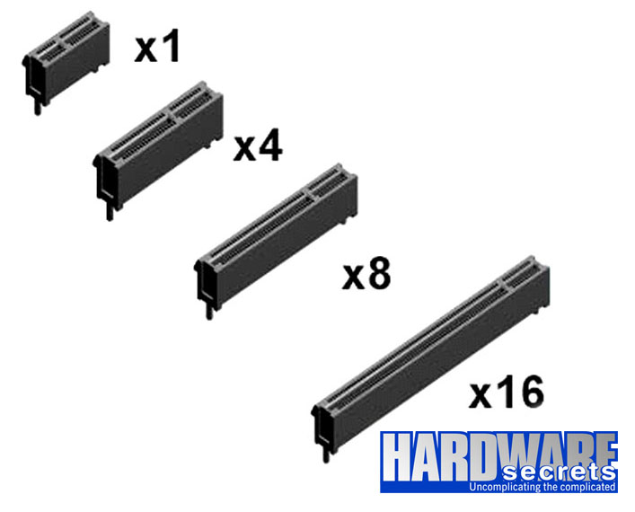

An diesem Bild wird nochmal deutlich das die X1 - X16 angaben sich auch auf die Slotgröße beziehen:
Vor allem reicht bei der Leistung der RX 550 auch ein PCIe 2x Slot, vielleicht sogar 1x. Da musst du dir überhaupt keine Gedanken machen.

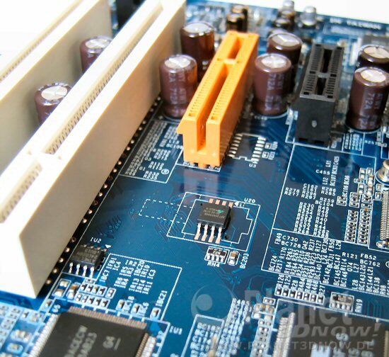

Ein x8 Slot muss, im Gegensatz zu einem x16 PEG Slot, keine 75W liefern (kann aber! dann meist hinten offen siehe http://www.planet3dnow.de/photoplog/file.php?n=454&w=o ) aber genau die braucht die RX550. Es reicht also auch ein x16 Slot (von der Physikalischen Bauart) aus auch wenn er nur die Kontakte für x4/x8 hat. Er liefert dann trotzdem 75W. Die Slotlänge wird hier also als "Sicherung" verwendet das der Slot genug elektrische Energie liefern kann.
@Nero: Das ist mal echt eine interessante Info. Ich war mal kurz davor per Riser Karte einen 4x Slot mit einer 16x Grafikkarte zu betreiben. Das wäre dann wohl in die Hose gegangen :D
