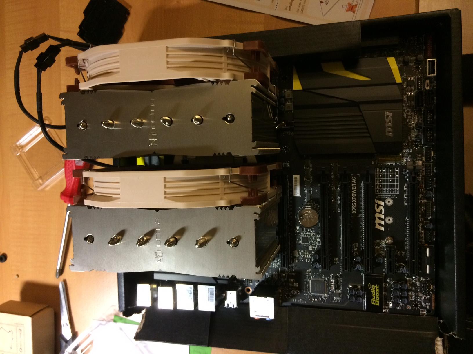

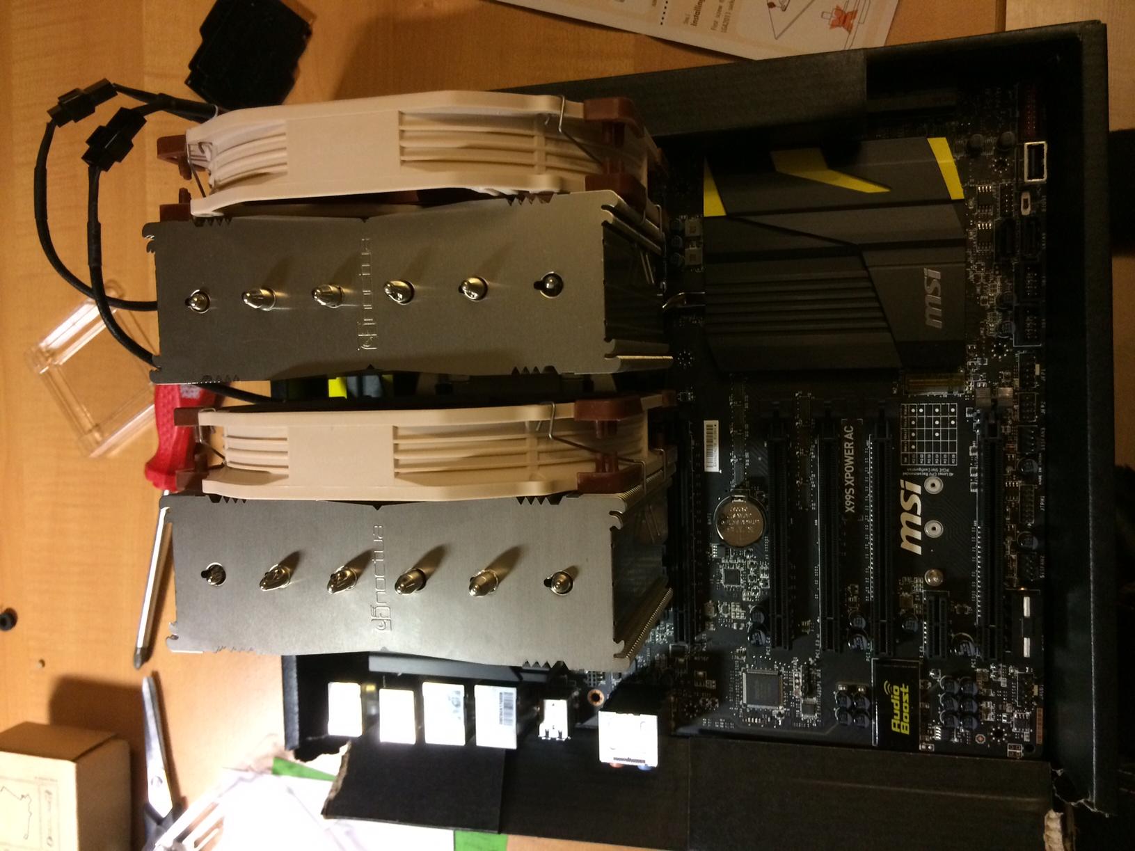

Ja, funktioniert lt. deinem Bildchen. Slot2 x8 & Slot4 x16. Es könnte jedoch sein, daß bei SLI beide Grakas mit 8Lanes angebunden werden.
Verdeckt der Noctua wirklich komplett Slot1? Kann ich mir ja kaum vorstellen & prüfe das nochmals genau ... :-)
Irgendwas war da ja :D
War aber 2 Uhr morgens, eventuell war ich auch zu übermüdet :)
Isch gucke heut Abend nochmal. Danke.
EDIT: Ich hab doch ein Foto gemacht letzte Woche:

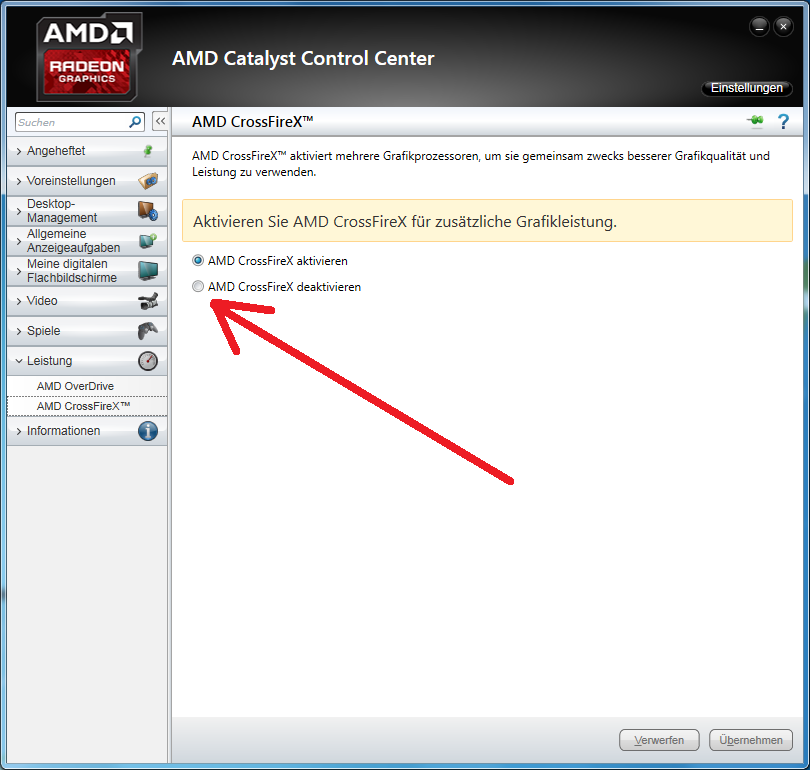

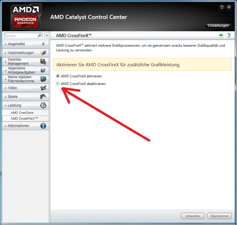

Da ist auch ein deaktivieren-Button^^

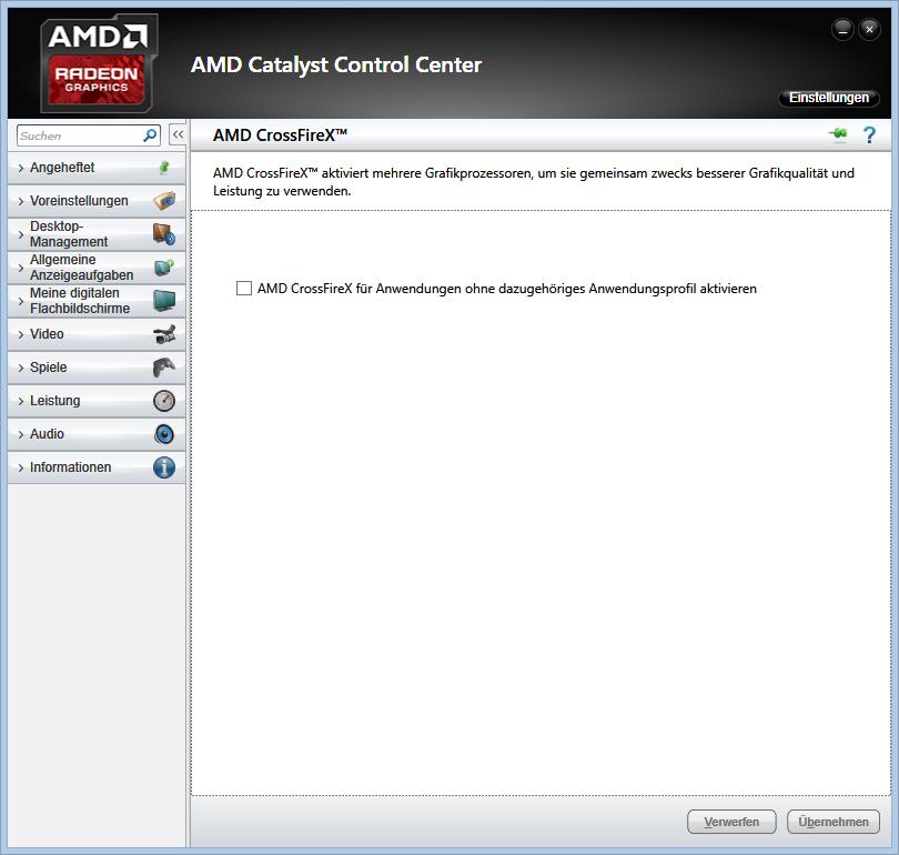

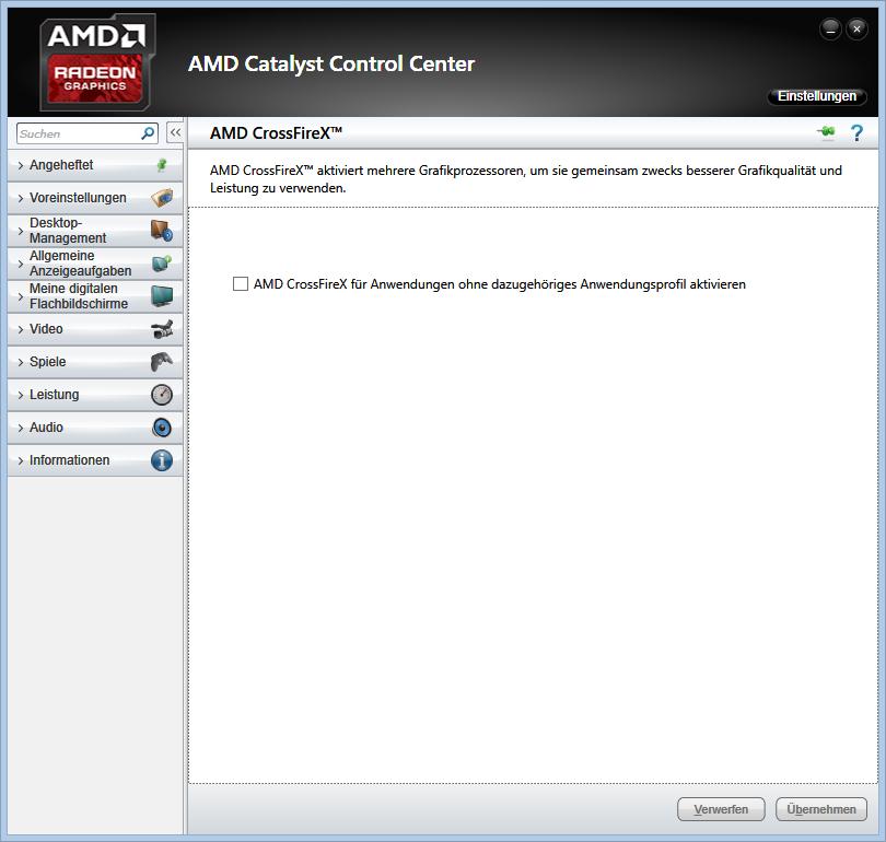

HD 7990 ist ja bekanntermaßen dual gpu und kein klassisches crossfire,daher vermutlich der Unterschied zu zwei einzelnen Karten.So einfach deaktivieren kann ich es nicht.Funktioniert nur über Anwendungsprofile.
