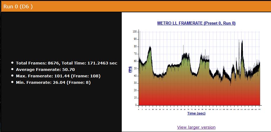

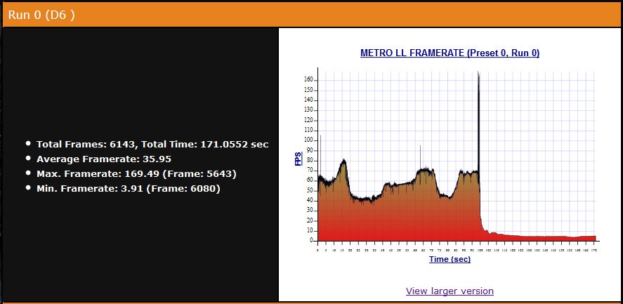

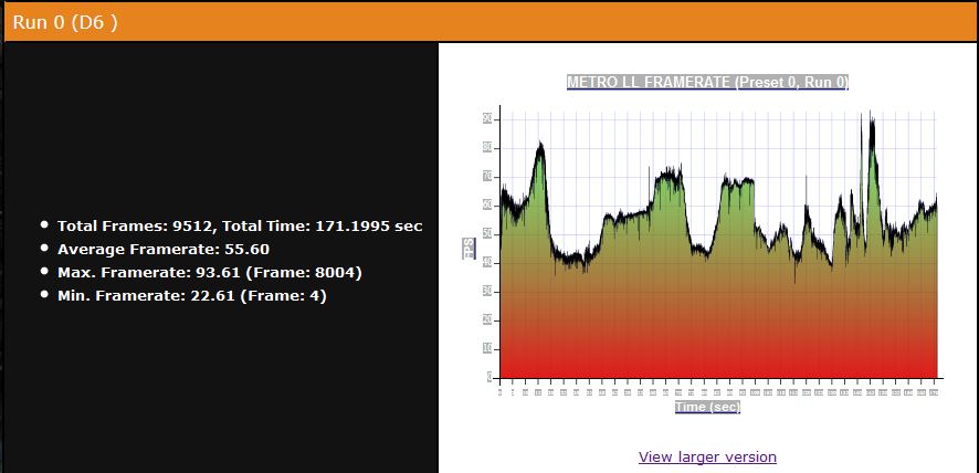

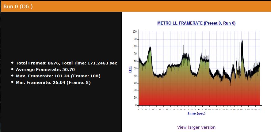

Zum spaß hab ich das letztens mal getestet.
METRO LL BENCHMARK
Options: Resolution: 1920 x 1080; DirectX: DirectX 11; Quality: Very High; Texture filtering: AF 16X; Advanced PhysX: Enabled; Tesselation: Very High; Motion Blur: Normal; SSAA: ON;
GTX780ti, PhysX:GTX780ti
GTX780ti, PhysX:GTX760
GTX780ti, PhysX:CPU
die 780ti wird in der PhysX scene ein wenig entlastet, dadurch kann sie halt die nicht PhysX Partikel schneller berechnen, aber das wars auch schon.
Viel schneller wird man dadurch auch nicht, in borderlands wurde die 780ti sogar teilweise minimal aus gebremst durch die GTX760.
Immer Software abhängig, aber im Grunde ist es merkwürdig eine zusätzliche karte nur für PhysX rein zubauen, wenn man bereits eine schnellere hat die schneller PhysX berechnen kann.
Danke für die Benchmarks. Ja der unterschied ist echt marginal bzw. nicht vorhanden mit der 760er, wenn man mal die min. FPS betrachtet.
Anscheinend soll es in einem 4x Slot auch laufen, nur etwa 25% langsamer. Die Frage war halt ob es das SLI System, das mit 4k genug zu kämpfen hat, bei PhysX entlastet. Aber das wird nicht der Fall sein. Danke für eure Hilfe, da kann ich mir das Geld sparen.

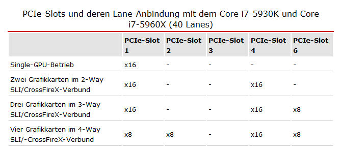

Laut Handbuch sähe die Belegung bei SLI so aus:
Heisst das jetzt konkret, dass SLI so nicht möglich ist? Also Beispielsweise Slot 2 und 4.
Danke für die Antwort(en) :)
Ja eben weil es in der Praxis eh egal ist, die Frage ist ob SLI ohne Slot 1 funktioniert..?
