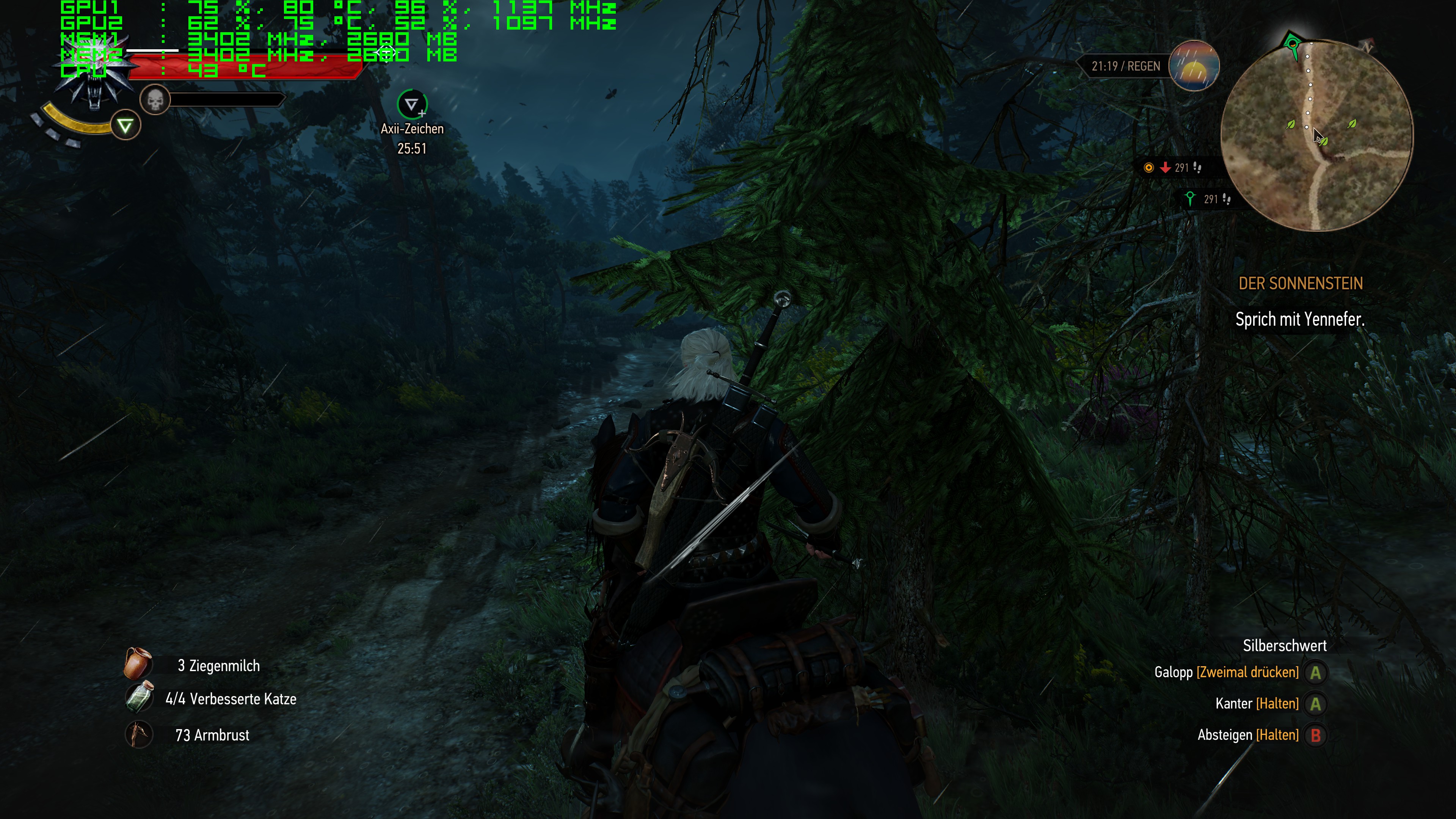

seit ich auf einen 4K monitor mit Gsync spiele hab ich nach einiger zeit ein komisches problem. Anfangs läuft alles prima. beide katen halten ihren boosttakt. die auslastung beider Karten ist auch immer oben. So habe spielbare fps zwischen 35-50. Nach einer bestimmten zeit. ca. 15-20min fängt es an. Eine karte wird nicht mehr voll ausgelasten. (siehe Bild) Meine Fps sinken dann zum teil unter 30 fps und es wird rucklig zu spielen. Haber vorher immer full hd mit dsr 4k gespielt. da gab es diese probleme nicht. Auch bei The Devision hatte ich schon das gleiche problem. da war es nur noch schlimmer und die besagte Karte taktet sogar bis auf 600mhz zurück was das spielen unmöglich macht.
Kann vll ein defekt der Karte schuld sein? Bring das problem auch nicht weg. Auch im Standarttakt tretten diese Probleme nach einer zeit auf. Bei nicht so anspruchsvollen spielen aber nicht.

ne...ram nicht voll. natürlich ist mir das auch schon mal passiert. aber nach nen nachladerückler gehts normal weiter. mein problem besteht weiter sobald es mal eintritt. am bild sieht man ja hinten vorm takt das eine karte nur mit 60% auslastung läuft. teilweise auch darunter. Temparatur und powertarget passen.

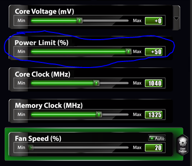

Versuch mal über MSI Afterburner das Powerlimit auf max zu stellen.
Wenn die Karten runtertakten, obwohl die Temperaturen okay sind, kann es eigentlich nur daran liegen.
also, v sync ist in der systemsteurung aus. auch im spiel. mit gab es bei vielen spielen probleme in verbindung mit g sync. hab afterbruner mit laufen. powerlimit ist voll oben. komm aber nicht mal über 100%. die karten laufen mit meinen takt auch stabil. das schon seit nen jahr. bin sogar um 50mhz zum test mal runter gegangen. es läuft alles wunderbar. wie gesagt geht es ab 15-20 min auf einmal los. ich merke und sehe wie ich auf einmal ca. 15fps weniger habe.
Kann es sein das trotz Erhöhung des Powerlimits das Temperaturelimit greift? Mir war irgendwie so als wenn der Boost bei über 79°C stark abgesenkt wird. Ich konnte auch erst nach Umbau auf WaKü 1500 MHz stabil fahren, vorher hat mir das Temperaturelimit die Karten immer abgewürgt.
das könnte vll ein grund sein. kann ja bei afterburner die priorität auf temp oder power legen. oder ich dreh mal die lüfter manuel hoch. obwohl ich temp limit auf 95 habe sind meine karten noch nie wirklich heißer als 80 geworden.
