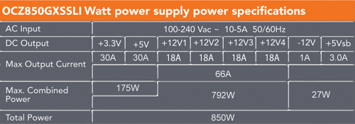

Ist ein 850 Watt OCZ Netzteil:
http://www.ocztechnology.com/produc...cz_gamexstream_power_supply-nvidia_sli_ready_
@Hole_OC:
Mainboard ist auf dem aktuellsten BIOS-Stand wie am Anfang angegeben.
Beide Grafikkarten haben das selbe BIOS (62.00.0E.00.02)

Die Amper Zahlen könnten etwas knapp sein, oder nicht? 18 auf der 12v leitung... 280er braucht sicherlich ein weniger mehr...
watt leistung sollte gut sein, und das NT ist auch kein No Name...
