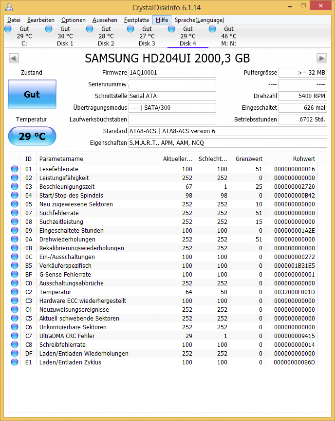

Smart Error: Spin-Up-Time / Beschleunigungszeit: 1

Runter- und wieder hochgefahren... jetzt sieht's so aus:
Kabel muss ich immer noch checken...
Katzenjoghurt schrieb:
Merkwürdig ist nur dieser krasse Wert: "1"
Das ist die Interpretation des Controllers aus dem Rohwert und die Aktuellen Werte gehen normal runter. Zählerstände und Zeiten findet man dagegen im Rohwert.

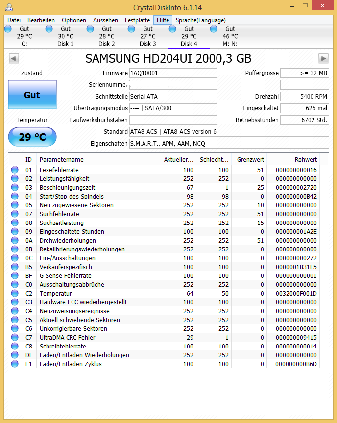

Der Anhang in Deinem letzten Post funktioniert nicht, da hast Du vermutlich zu lange braucht zwischen dem Einfügen und Abschicken des Posts, das darf maximal eine Stunden dauern.
Anhang repariert... merkwürdig.
Hatte die alte Seite noch hier geladen und sah okay aus. Nach 'nem Reload war der Anhang kaputt.
Heute steht der Wert auf 44.

Wie kommst du darauf, dass das Runterkopieren von Daten bei einer fehlerhaften Verbindung zwischen Platte und Host (vermutlich aufgrund eines defekten Datenkabels) sinnvoll ist?
Die Daten werden ja beim Übertragen überprüft...
Das stimmt, aber die Performance leidet halt, wenn die immer wieder erneut übertragen werden müssen und wenn es zu krass wird, bricht die Verbindung auch ab.
Sinnvoll ist es deshalb, da ich nicht 100% sicher sein kann, ob die Platte überhaupt
nach 'nem Reboot wiederkehrt.
So schlecht war der Zustand im letzten Screenshot nicht, aber Vorsicht schadet natürlich nicht. Eigentlich sollte man genau dafür ja auch immer regelmäßig Backups anlegen und zwar auf Medien, die in einem anderen Gehäuse stecken, wie ein NAS, USB Platten, Tapes, Cloud, etc.
