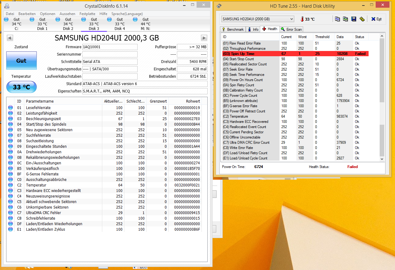

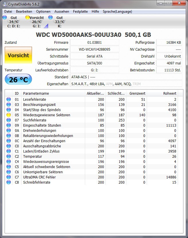

Okay, hab jetzt testweise einfach mal das Kabel des Laufwerks
mit dem von 'nem anderen geswitcht.
Der Wert stieg trotzdem nicht...
Das Web gibt mir den Eindruck, dass der Wert auch gar nie wieder
steigt, sondern über die Lebenszeit die Fehler gesammelt werden.
Ist der Wert stabil, ist dann wohl alles gut.
Ich hatte schon öfter Probleme mit defekten SATA Kabeln... an diesem
Laufwerk hing wohl mal eins.
Kopier grad noch Daten rum und kuck, ob der Wert beim anderen
Laufwerk mit dem Kabel nun sinkt... aber bisher tut sich nix.
(Dafür macht die Kiste mir anderweitig Sorgen...
Mwargh... ich hasse PCs... Zeitvernichter.)

Welchen Wert meinst du? Der in der Rohwert-Spalte? Der Rohwert von C7 steigt nur, wenn es Übertragungsfehler gibt. Ansonsten bleibt er unverändert und wird auch nicht nach einer gewissen Zeit zurückgesetzt. Anders beim "Aktuellen" und beim "Schlechtesten Wert" dieses Attributes. Die fallen bei Übertragungsfehler und sobald keine mehr auftreten steigen sie wieder (was sowohl für die aktuellen als auch für den schlechtesten gilt). Daran kann man auch gut erkennen, ob die Übertragungsfehler aktuell sind und akuter Handlungsbedarf besteht. Wurde das Problem durch den Kabeltausch behoben, werden diese beiden Werte mit der Zeit wieder auf den Ursprungswert zurückgehen (der "Aktuelle Wert" schneller als der "Schlechteste Wert").Katzenjoghurt schrieb:Okay, hab jetzt testweise einfach mal das Kabel des Laufwerks

Hmm... ich las nur an vielen Stellen, dass "der Wert" sich beim CRC Error nie resettet.
Auf der anderen Seite schien er auch schon mal ganz unten auf 1 gewesen zu sein.
Alles merkwürdig...
Jedenfalls verharrt er... auch nach dem Kabelwechsel mit dem eines anderen Laufwerks.
(Aus Disk 4 wurde auch prompt Disk 3... hab mich also auch nicht vertan beim rumbasteln)
Die Spin-Up-Time ist nach 'nem Neustart/Aufwecken nun entweder bei 44 oder 67.

Sorry, aber da muss ich widersprechen, denn der "Schlechteste Wert" darf nicht wieder steigen, der markiert ja den tiefsten Stand den der Aktuelle Wert je hatte. Zwar hält sich nicht jeder Hersteller daran, aber normal ist es nicht, wenn der Schlechteste Wert wieder ansteigt.Madnex schrieb:Anders beim "Aktuellen" und beim "Schlechtesten Wert" dieses Attributes. Die fallen bei Übertragungsfehler und sobald keine mehr auftreten steigen sie wieder (was sowohl für die aktuellen als auch für den schlechtesten gilt).
Richtig, die Rohwerte von Fehlerzählern sollte nie runtergehen, die Fehler sind ja aufgetreten und bleiben daher registriert. Rohwerte die aktuelle Zustände abbilden, wie die Beschleunigungszeit zeigen den aktuellen Werte, also z.B. die Zeit für den letzten Spin-up.Katzenjoghurt schrieb:Hmm... ich las nur an vielen Stellen, dass "der Wert" sich beim CRC Error nie resettet.
Nein, gerade bei den Ulra-DMA CRC Fehlern wird der aktuelle Werte auf der Häufigkeit gebildet, mit der die Fehler gerade auftreten und wenn der Schlechteste Wert 1 ist, ann gab es mal eine Situation in der die Kommunikation praktisch gar nicht mehr geklappt hat. Vielleicht bleibt deswegen auch der aktuelle Wert auch so gering, denn wenn keine Fehler mehr auftreten, sollte er wieder auf den Ausgangswert steigen. Achte vor allem darauf, ob der Rohwert steigt, denn das ist der Zählerstand für die Fehler.Katzenjoghurt schrieb:Auf der anderen Seite schien er auch schon mal ganz unten auf 1 gewesen zu sein.
Alles merkwürdig...
Nein die Time ist im Rohwert, der aktuelle Wert ist die Interpretation des Controller für diese Zeit, je höher der ist umso optimaler bewertet er diese Zeit.Katzenjoghurt schrieb:Die Spin-Up-Time ist nach 'nem Neustart/Aufwecken nun entweder bei 44 oder 67.

Hm... der Rohwert (UDMA CRC errors) sitzt festgetackert auf 9415...
Hab testweise mal 100GB rumkopiert... da tat sich nüscht.
Der error Wert der anderen Platte, die jetzt das "defekte" Kabel dran
hat, scheint sich auch nicht zu ändern.
Die Spin-Up-Time entspricht der der zwei anderen baugleichen Platten im Rechner.
280D => 67
27E0 => 67
2745 => 67

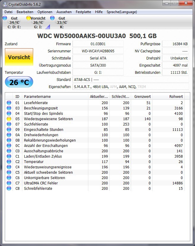

Wo ist das festgeschrieben, dass das so ist? Das ist nämlich Unsinn. Der "Schlechteste Wert" markiert bei vielen Smart-Attributen keinesfalls den tiefsten Stand, den der "Aktuelle Wert" in der ganzen bisherigen Lebenszeit der Platte je hatte. Das ist eine Fehlinformation, die zwar im Web an vielen Stellen gerne verbreitet wird, aber das ist definitiv falsch.Holt schrieb:Sorry, aber da muss ich widersprechen, denn der "Schlechteste Wert" darf nicht wieder steigen, der markiert ja den tiefsten Stand den der Aktuelle Wert je hatte. Zwar hält sich nicht jeder Hersteller daran, aber normal ist es nicht, wenn der Schlechteste Wert wieder ansteigt.
Gerade bei der Smart-ID C7 ist das gut zu beobachten und auch nachzustellen.
Auch das ist nicht zwingend der Fall. Siehe den "Current Pending Sector Count".Holt schrieb:Richtig, die Rohwerte von Fehlerzählern sollte nie runtergehen, die Fehler sind ja aufgetreten und bleiben daher registriert.
Und was ist mit dem "Aktuellen" und dem "Schelchtesten Wert"? Haben die sich bei diesem Attribut auch nicht geändert?Katzenjoghurt schrieb:Hm... der Rohwert (UDMA CRC errors) sitzt festgetackert auf 9415...
Forcieren kannst du das, in dem du beispielsweise h2testw in Dauerschleife auf die Platte loslässt.
Gesetze oder Verordnungen über die Nutzung und Auslegung von S.M.A.R.T. Werten gibt es keine, da ist also viel Spielraum und der wird auch immer wieder nach Belieben ausgenutzt. Festgeschrieben ist da also nicht, man kann nur von dem normalen Verhalten ausgehen oder von dem, was ein Hersteller selbst dokumentiert, wenn da wirklich mal eine macht und dann ist es eben i.d.R. genau so.Madnex schrieb:Wo ist das festgeschrieben, dass das so ist? Das ist nämlich Unsinn. Der "Schlechteste Wert" markiert bei vielen Smart-Attributen keinesfalls den tiefsten Stand, den der "Aktuelle Wert" in der ganzen bisherigen Lebenszeit der Platte je hatte. Das ist eine Fehlinformation, die zwar im Web an vielen Stellen gerne verbreitet wird, aber das ist definitiv falsch.
Alleine der Name schlechtester Wert oder "Worst" sagt doch schon aus, dass dies der schlechteste Wert ist, der bisher erreicht wurde.Madnex schrieb:Gerade bei der Smart-ID C7 ist das gut zu beobachten und auch nachzustellen.
Da ist der Rohwert auch kein inkrementeller Zähler wie bei der Fehlern, sondern gibt die Anzahl der aktuell schwebenden Sektoren wieder und das kann man mehr und mal weniger sein, denn wenn ein Sektor überschrieben und für gut befinden oder durch einen Reservesektor ersetzt wurde. Aber ich wundere mich jetzt echt sowas von Dir zu lesen.Madnex schrieb:Auch das ist nicht zwingend der Fall. Siehe den "Current Pending Sector Count".
Katzenjoghurt, hast Du auch mal F5 gedrückt damit CDI die Werte aktualisiert? Das passiert sonst nur ein bestimmten Intervall, den man einstellen kann, den Default weiß ich aber jetzt nicht mehr, ich glaube so 10min.
Ach Holt bitte... du weißt schon wie das von mir gemeint war?Holt schrieb:Gesetze oder Verordnungen über die Nutzung und Auslegung von S.M.A.R.T. Werten gibt es keine, da ist also viel Spielraum und der wird auch immer wieder nach Belieben ausgenutzt. Festgeschrieben ist da also nicht, man kann nur von dem normalen Verhalten ausgehen oder von dem, was ein Hersteller selbst dokumentiert, wenn da wirklich mal eine macht und dann ist es eben i.d.R. genau so.
Was ist denn für dich das "normale Verhalten"? Das was DU erwartest oder was?
Dann erzähle das bitte mal den Festplattenherstellern. Die wissen das nämlich noch nicht.Holt schrieb:Alleine der Name schlechtester Wert oder "Worst" sagt doch schon aus, dass dies der schlechteste Wert ist, der bisher erreicht wurde.
Ich habe dir hier mal auf die Schnelle zwei Beispiele herausgesucht, bei denen man klar erkennen kann, dass der "Schlechteste Wert" bei C7 keinesfalls für immer gespeichert wird.
Du hast ja auch nicht von einem "inkrementellen Zähler" geschrieben, sondern nur von einem Fehlerzähler.Holt schrieb:Da ist der Rohwert auch kein inkrementeller Zähler wie bei der Fehlern, sondern gibt die Anzahl der aktuell schwebenden Sektoren wieder und das kann man mehr und mal weniger sein, denn wenn ein Sektor überschrieben und für gut befinden oder durch einen Reservesektor ersetzt wurde. Aber ich wundere mich jetzt echt sowas von Dir zu lesen.
Auch der Rohwert der Lesefehlerrate wird nicht bei allen HDDs für immer (inkrementell) gespeichert. Der wird, abhängig von der Marke und der Zählweise, nach einer gewissen Phase des fehlerfreien Lesens wieder auf 0 zurückgesetzt (z.B. bei Hitachi HDDs).

(Ich F5e wie doof... NÜSCHT tut sich... NÜSCHT!
Bitte weiterstreiten...)

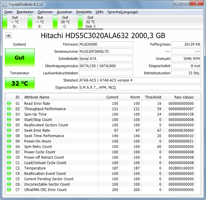

Attribute Flags (0x32)
• Warranty = 0
• Offline = 1
• Performance = 0
• Error Rate = 0
• Event Count = 1
• Self-Preservation = 1
Current Value (8 bits)
This value is the total number of correctable and uncorrectable ECC error events divided
by the total host pages read over the life of the drive.
Note that ECC errors occurring while reading non-user data will still contribute to this
rate. The Current Value will not be calculated and remains as 0x64 until the host read
page count is not less than (100,000 × total block count ÷ 2).
Worst Value (8 bits)
The worst value of this field is the lowest value of the Current Value field ever calculated
over the life of the drive, always between 1% and 100% (0x01 to 0x64).
Raw Data (48 bits)
This data field holds the raw sum of correctable and uncorrectable ECC error events
over the life of the drive. If this ever exceeds 0xFFFFFFFFFFFF, this value will wrap
around.
Reserved/Threshold (8 bits)
The threshold for this attribute is set to 0x32 (50%).

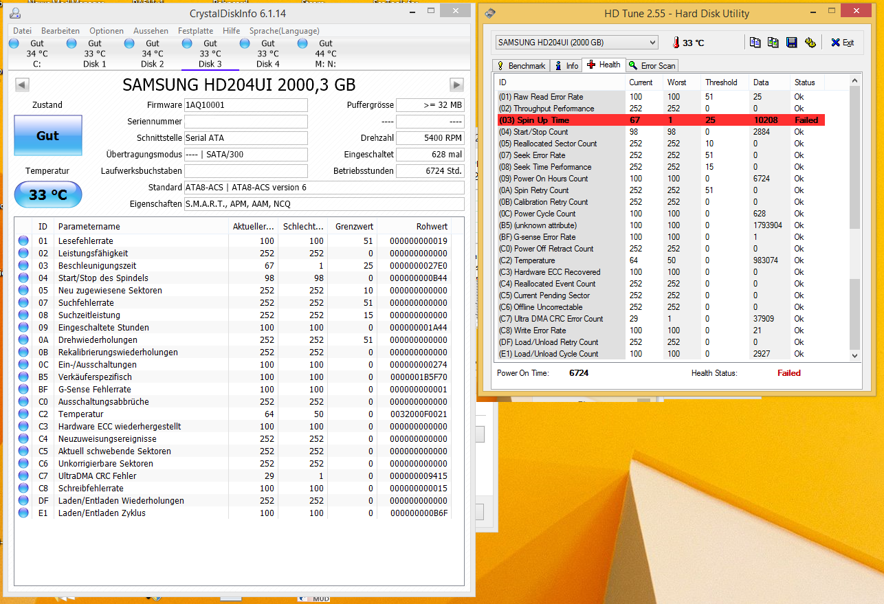

- Aug. 2005
- 2.221
Okay...
Hatte heute denselben Fehler nochmal... auf einer anderen Platte.
Wieder dasselbe Szenario: Rechner aus Ruhezustand geweckt und ... BÄMM! Spin-Up Time: 1
Ich wette, hier ist etwas anderes faul und es hängt irgendwie an der Stromversorgung.
(Auch wenn die Platten zuvor in 'nem System mit 'nem 450 oder 500W Netzteil hingen und
jetzt an 'nem be quiet! DARK POWER PRO 10 550W.)
- Aug. 2005
- 2.221
Oder er hat komplett 'n Schuss weg.
Erst jetzt wird mir bewusst, dass an dieser Platte nun Strom- und S-ATA Kabel der
Platte hängen, die ursprünglich angeblich in den letzten Zügen hing.
Blöd auch, dass der Fehler so sporadisch auftritt....
(Adapter hängt keiner dran)
