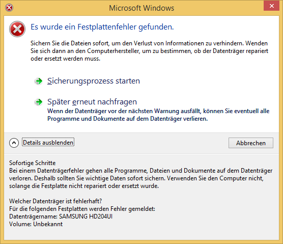

letzte Woche einen neuen Rechner zusammengebaut.
Ich hab ihn nicht viel benutzt, heute schreit mich Windows an.
30Minuten zuvor gestartet... 2min drangesessen und...

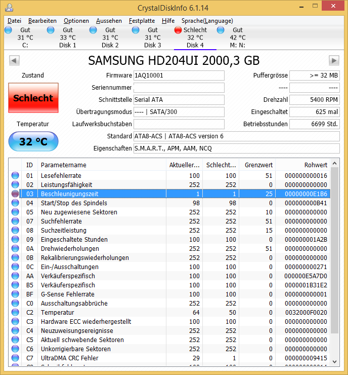

CrystalDiskInfo sagt:
Angeblich soll sowas ja von Lagerproblemen kommen... möglich, dass das eine der Platten war, die im alten Gehäuse hochkant verbaut war.
Ein Wechsel der Einbaurichtung soll ja nicht gut für's Lager sein.
Wär's nun angebracht, morgen panisch loszuspringen und 'ne Backup Platte zu besorgen?
Merkwürdig ist nur dieser krasse Wert: "1".
Das klingt als sei die Platte einfach ganz lange gar nicht angesprungen...

Der Firmware-Patch, den es für dieses Festplattenmodell gibt, behebt dieses Problem nicht. Diese F4-Serie hat ein anderes Problem, das mit einem Firmware-Update behoben werden musste (wofür auch der Workaround in CrystalDiskInfo gedacht ist). Der Firmware-Fehler hat jedenfalls nichts mit der Spin Up Time zu tun (das war ein Problem der F3-Serie von Samsung). Hier liegt entweder ein Problem mit der Stromversorgung vor oder der Spindelmotor der Platte hat Probleme beim Anlaufen und ist kurz vorm Aussteigen. Das könnte durchaus von der Änderung der Einbaulage kommen. Kannst du sie probeweise wieder in der vorherigen Lage betreiben und schauen, ob es dann besser läuft?

Tausche mal das Datenkabel aus. Da gibt es offenbar gravierende Verbindungsprobleme (Siehe Smart-ID C7).

Da steht keine harte 1. Da steht eine #E1B6. Der HDD solltest Du nicht bedenkenlos vertrauen. Leben kann sie noch länger. Aber eben auch nicht.
Wenn Windows sich schon meldet, dann sieht es eher dunkel aus. Und Windows meldet sich selten falsch.
Du solltest die SATA Verbindung checken, ggf. das Kabel wechseln. Du hast eine irre hohe Anzahl von UDMA CRC Fehler.

Ich geh davon aus, dass das Kabel schrott ist... das würde Sinn machen.
'ne neue Platte bestell ich trotzdem und zieh solang den Stecker von dieser.
