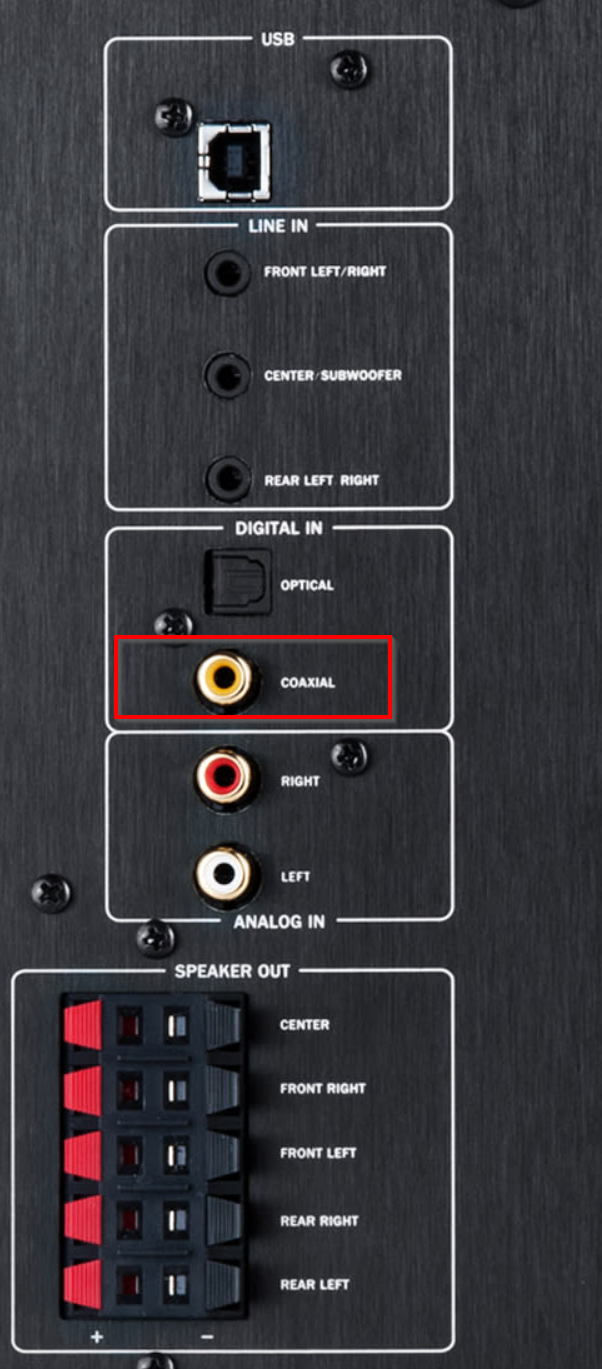

Hallo ich wollte gestern meine heimkinoanlage von teufel anschliessen (diese hier: https://teufel.de/concept-e-450-digital-51-set-104762000)
Jetzt wollte ich den subwoofer mit integriertem receiver an den smart tv anschliessen, (So wie es laut hersteller auch direkt möglich sein sollte) aber in der bedienungsanleitung steht für smart tv anschluss wird ein "Optisches kabel mit toslink-stecker" oder ein "COAX" Kabel benötigt.
zufällig hatte ich ein phillips coaxial kabel herumliegen aus dem jahre 2006 welches allerdings nicht in den anschluss passt der für die beiden möglichkeiten vorgegeben ist (sieht aus als würde nur dieser toslink stecker dort passen, es gibt zwar einen coax eingang aber der ist in der bedienungsleitung als receiver bzw antennen-anschluss gekennzeichnet).

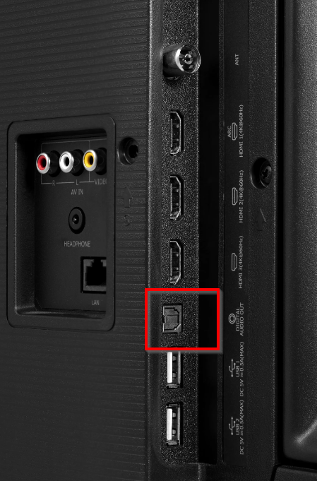

Mit Coax ist sicherlich Cinch gemeint und nicht "Antennenkabel". Da kannst du ein beliebiges Cinch Kabel nehmen. Farbe egal.
Nichts desto trotz würde ich ein Toslink (Optical) Kabel nutzen.
Was für einen Fernseher hast du? Wenn der keinen digitalen Cinch Ausgang hat hast du evtl. noch die Möglichkeit über die ANALOG IN zu gehen. Ist dann aber nur Stereo.

Für weitere Antworten brauchen wir dein TV-Modell.
Richtig, ist eher selten, dass die einen Coax-Ausgang haben, da wäre eher der optische Anschluss üblich.

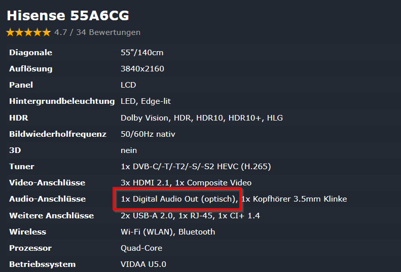

@4kZ Wenn es immernoch um den Hisense 55A6CG geht, kannst du nur optisch rausgehen.

Das Coaxial-Kabel nicht mit dem Fernseher verbinden, ich nehme an, das ist der Fbas Anschluss für Video-In.

@JeGe Das Teufel System hat keinen HDMI Eingang. Da dann nur noch Toslink in Frage kommt ist das Thema ja durch.

Ein hisense smart tv Modell: 55a6cg

Marke: Hisense
Modell: 55a6cg
