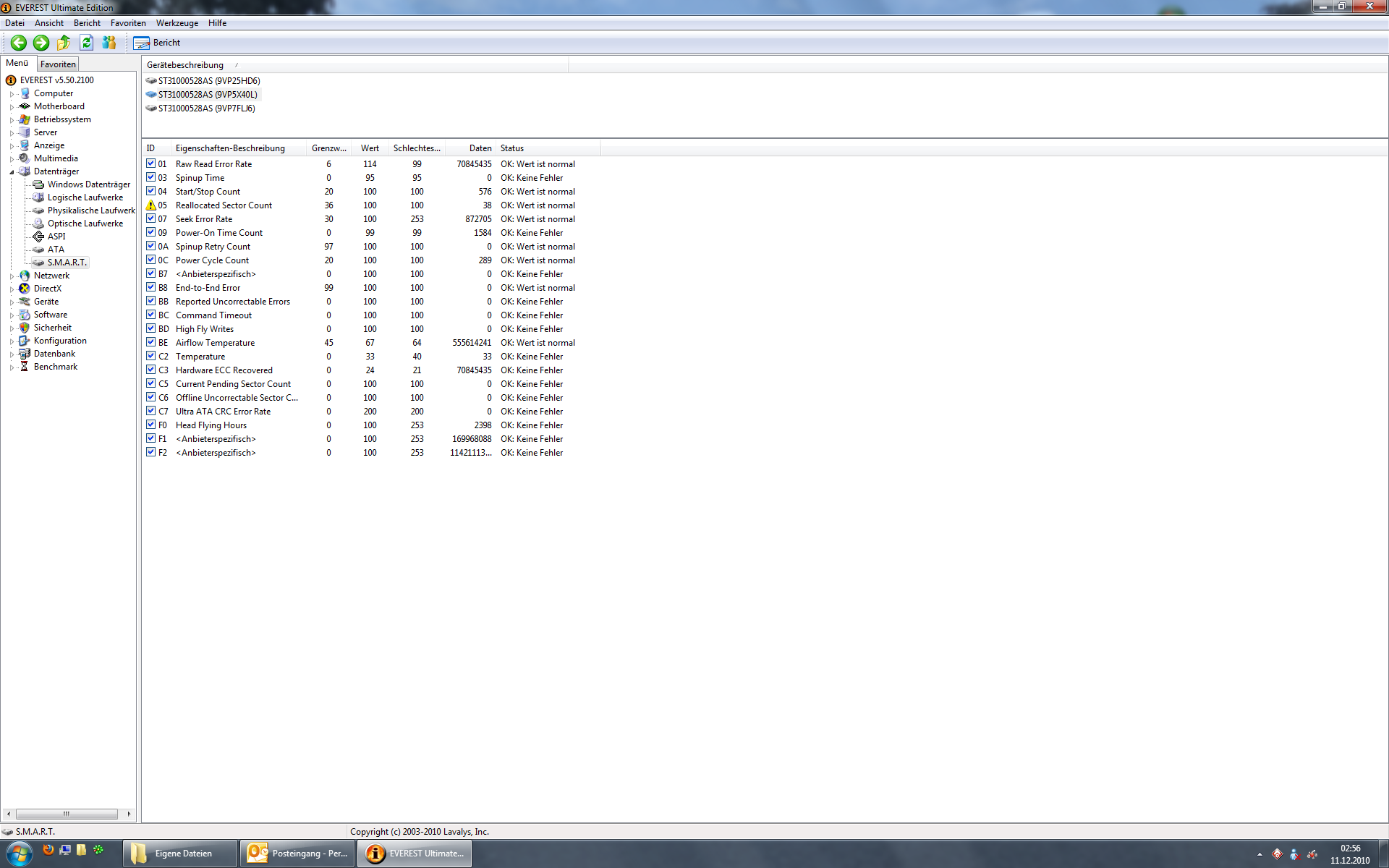

Hallo!
Ich habe gerade mal die Smart-Werte bei Everest durch gesehen und bin etwas überrascht über den Wert 05 Reallocated Sector Count. Ich habe insgesamt 3 Seagate 7200.12 in 1 TB Größe und nur eine davon hat dieses Ausrufezeichen vor diesem Wert. Dahinter steht dann aber komischerweise "Wert ist normal"
In der Spalte "Daten" steht stattdessen 38, während bei den anderen beiden Platten eine 0 drin steht.
Seatools hab ich durchlaufen lassen, da hatte die Platte den Smart-Test bestanden. Wie ist das jetzt zu bewerten, ist die Festplatte jetzt defekt oder nur ein Fehler in Everest? Ein Screenshot hängt dran. Danke vorweg!
Grüße
Blackman

36 ist der vom Hersteller gesetzte Grenzwert und deiner liegt schon drüber mit 38.
Würde Backup machen und umtauschen.
Bedeutet, das Blöcke / Sektoren als fehlerhaft markiert sind.
Könnte eine physikalische Beschädigung sein, dann gibt es keinen Umtausch auf Garantie.
Große Platten ab 1 Terabyte sind ziemlich empfindlich.
@marcol1979: Das siehst du falsch. 36 ist der normalisierte Grenzwert, 100 jedoch ist der normalisierte, aktuelle Wert. Und um von SMART als Problem eingestuft zu werden, muss der normalisierte Wert UNTER den Grenzwert fallen.
Der Wert 38 in der Daten Spalte ist der rohe Wert. Die normalisierten Werte sind je nach Hersteller unterschiedlich.
Wie auch immer: 38 defekte Sektoren würde ich persönlich nicht mehr besonders toll finden. Kann aber trotzdem sein, dass die Platte noch lange ohne Probleme funktioniert. (Die Sektoren wurden durch Reserve-Sektoren ersetzt).
Self-Monitoring, Analysis and Reporting Technology(wikipedia)
Guck mal unter Auswertung. Ich sehe das zwar nicht ganz so kritisch wie dort geschrieben, aber dafür hab ich eine langjährige berufliche Antipathie zu Seagate. Kurz gesagt, ich hätte so eine Platte gar nicht erst eingebaut.
AFAIK hat Seagate tlw. eigene Regeln was das Auswerten/Normalisieren der SMART Werte angeht. Das erschwert das beurteilen dieser Daten oft zusätzlich.

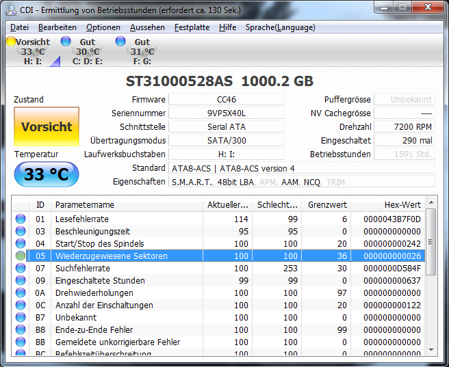

aklimas schrieb:
Habe ich gerade gemacht, bei einer Platte steht "Vorsicht!" Was auch kurios ist, der eingetragende Wert lautet da nicht 38 sondern 26 :D Irgendwie scheint jedes Programm die Werte anders zu interpretieren.
38 ist Hexadezimal Schreibweise und Dezimal 26, passt schon :)
