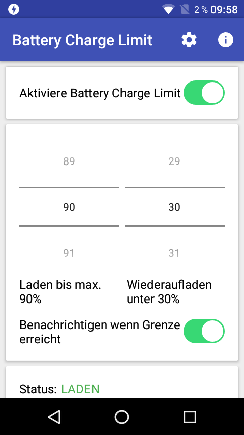

Rooten und die App zur Ladesteuerung nutzen. Die läuft auch noch unter Android 13.
