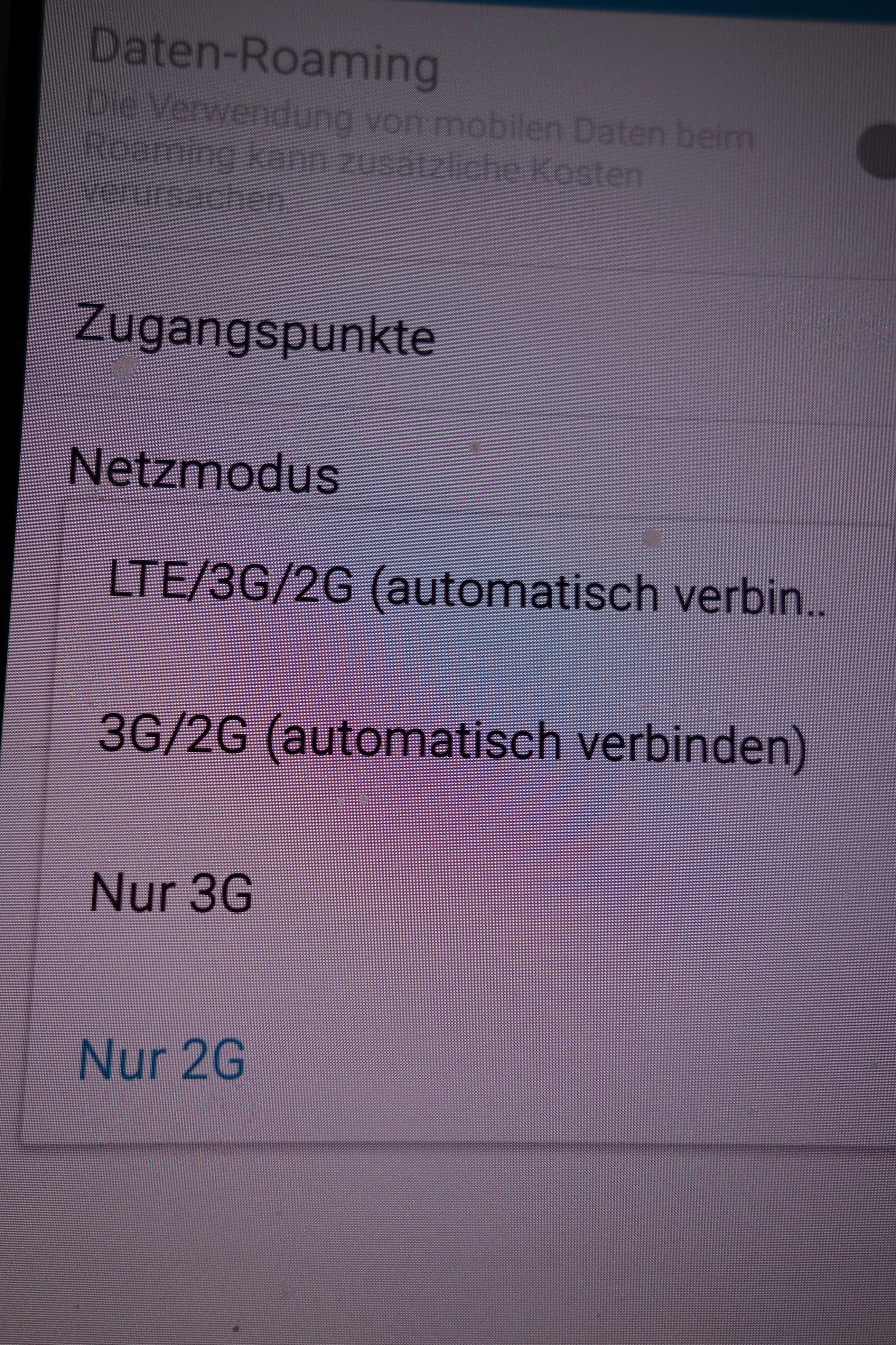

Hallo ihr beiden,
wo finde ich denn diese Einstellung WPA im Smartphone-Menü. Was ich hier gemacht habe, ist sicher falsch, siehe Foto.
Gruß Maggie
Du bist da nicht bei WLAN/WiFi. @Maggie2
Du bastelst gerade an der Stelle wo man sich komplett von der Telefonie "trennen" kann.
Hast Du in den Einstellungen keine Settings fuer WLAN/Wifi oder so?
Und was willst Du unbedingt am Telefon einstellen?
Der Hinweis weiter oben auf WPA gilt fuer Router. Im Router wird WPA deaktiviert.
Und ganz eigentlich, lass alles so wie es ist wenn es gerade funktioniert. ;)

Wenn es WPA vs. WPA2 Probleme gäbe, würdest du dich gar nicht verbinden können. Dein Telefon ist viel zu neu, das wird WPA2 können. Wie BFF sagt, keine Gedanken wegen WPA/WPA2 machen. Mit WPA/2 machen dich die Beiträge unnötig verrückt, obwohl du schon längst verbunden bist.
Warum ich schreibe, dein Screenshot zeigt die Mobilfunkverbindung und wie es aussieht steht die auf 2G (2G ist blau markiert). Das ist in den meisten Fällen nicht richtig. Am besten ist LTE/3G/2G automatisch. Da am besten nichts verstellen.
