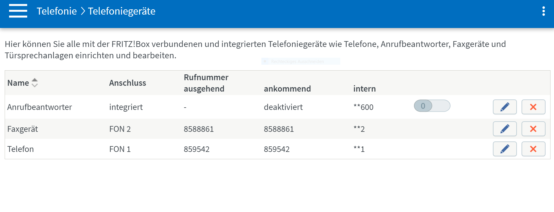

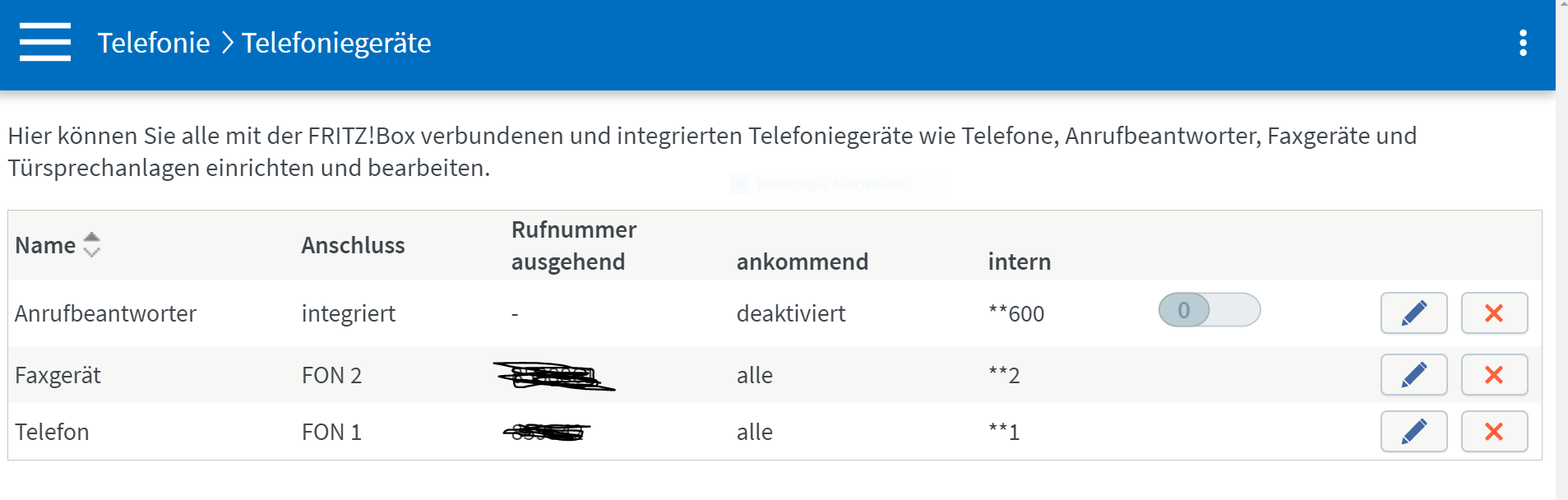

Hallo ihr Lieben, ich brauche nochmal eure Hilfe! Es geht wieder mal um das Faxgerät. Und zwar ist es nicht möglich, mir etwas zu faxen. Es klingeln dann sowohl die Telefone als auch das Faxgerät, aber es kommt nichts an. Ich kann auch nichts rausfaxen. Offenbar stimmt etwas nicht beim Anschluss in der Fritzbox, sieht Screenshot:
Habt ihr eine Idee, was nicht stimmt?
Gruß und danke Maggie
Du musst bei den ankommenden Rufnummern natürlich nicht "alle" auswählen, sondern nur jeweils die Fax oder Telefonnummer.
Hallo Myron, habe ich gerade geändert, jetzt wird noch mal ein Test vorgenommen... Ich berichte. Gruß Maggie

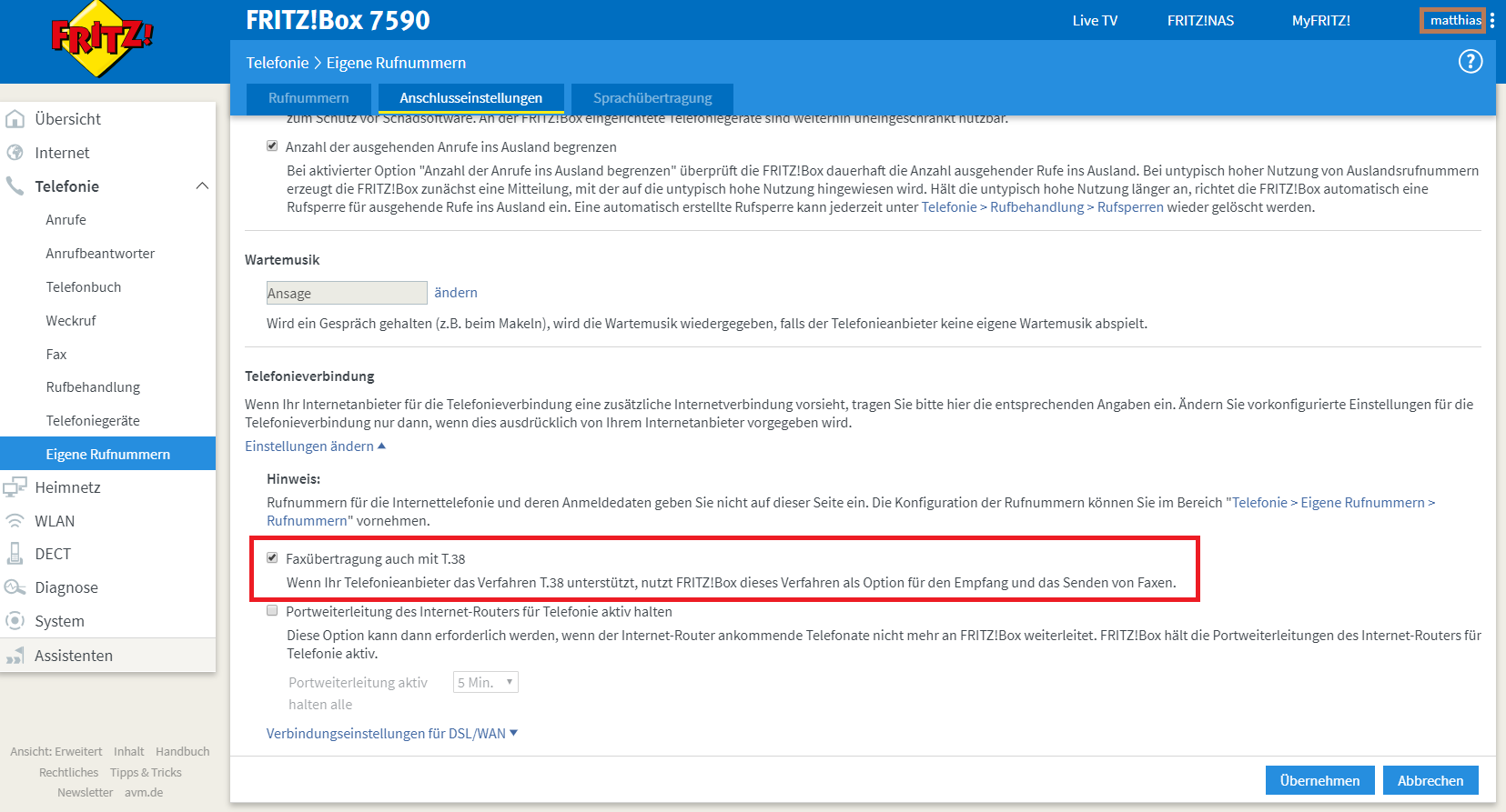

Wenn du einen IP-Anschluss nutzt (davon ist auszugehen), solltest du prüfen, ob du die Unterstützung für T.38 aktiviert hast. Sollte aber standardmäßig aktiv sein. Die Option findet du unter Telefonie / Eigene Rufnummern / Anschlusseinstellungen / ganz unten auf "Einstellungen ändern" klicken. Dort sollte der Haken bei "Faxübertragung auch mit T.38" aktiviert sein.

@Zipfelklatscher - bin auf der entsprechenden Seite - leider steht dort nur "übernehmen" bzw. "abbrechen".
LG und danke Maggie
Dann hast du wahrscheinlich die erweiterte Ansicht nicht aktiviert. Klicke mal oben rechts auf deinen Anmeldennamen und aktivere die erweiterte Ansicht. Dann sollte es bei dir so aussehen wie auf dem beigefügten Screenshot.

Hallo Zipfelklastscher, danke für den Hinweis. Ja, T.38 ist aktiviert, daran liegt es also nicht.

Kann es sich um eine Anschlussverwechslung handeln?
Im Beitrag #94 steht als Text...
"Faxgerät ist auf Fone1 "
Im eingefügten Bild steht...
"Faxgerät Fone 2"
