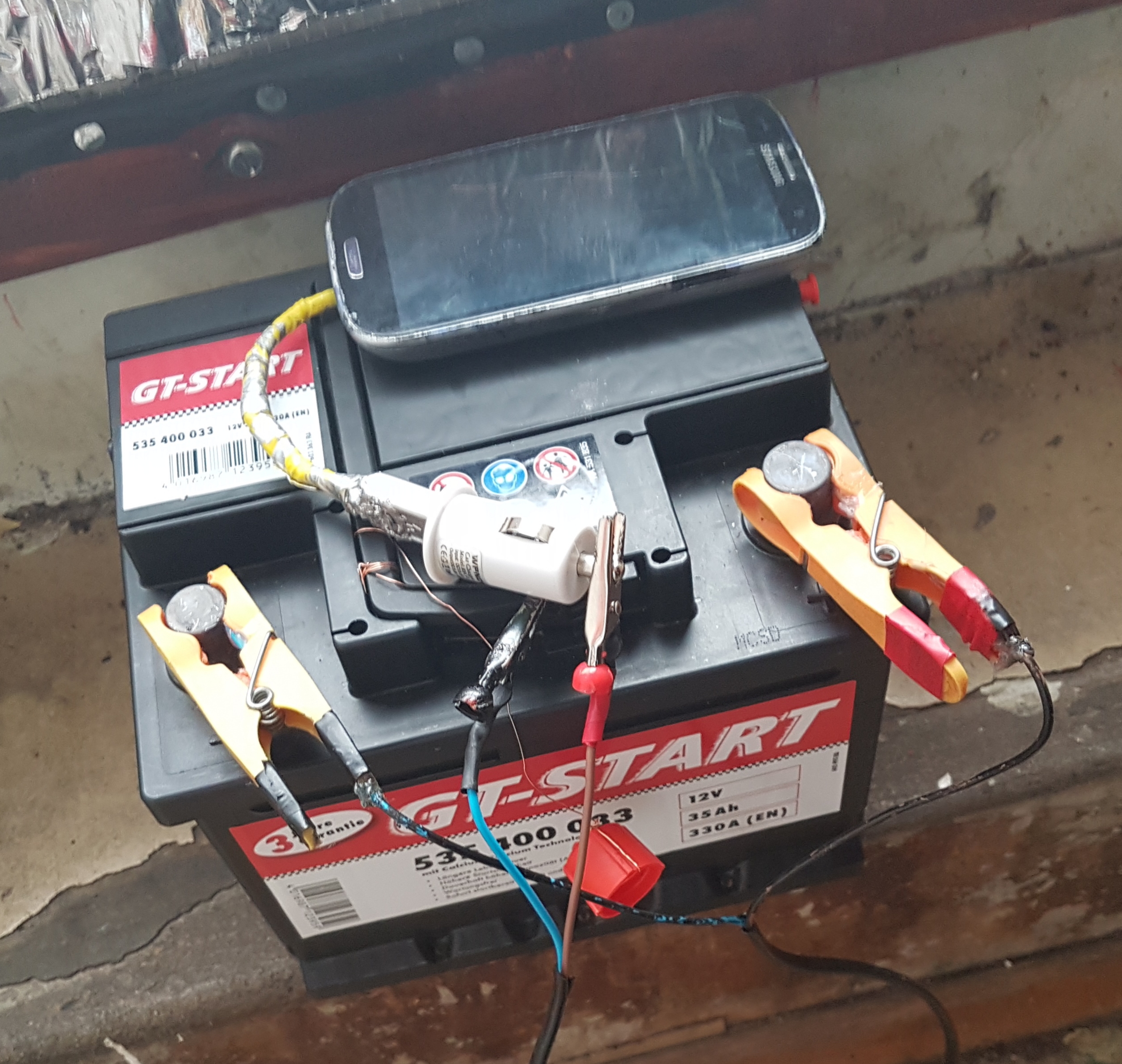

So, ich habe jetzt Einiges getestet. Und bin auch einen Schritt weiter (dazu weiter unten).
Leider macht die Multizitierfunktion an dem Rechner hier Probleme, deshalb gehe ich lose auf einige Vermutungen/Fragen ein, die hier bisher geäußert wurden:
- Selbst wenn es einige Behaupten: Es gibt keine "Freie Energie"
Zumindest ist es das, was ich stets immer lese.
- Ich gehe nicht davon aus, das es daran liegt, das nur der + und - Akku-Konnectoren verbunden sind.
Schließen funktioniert es damit mit Powerbank/Netzstrom. Die anderen beiden Pins scheinen also bei diesem Problem keine Rolle zu spielen.
- Die Handybatterie liefert (wenn man direkt misst: 4,3Volt. Diese werden direkt auf die Handy-Konnectoren übertragen. Auch 5V an diesen Konnektoren funktioniert. 4,5 bzw 4,8v liegt genau in diesem Range. Deshalb denke ich das es nicht an den Volt, sondern an den gelieferten Ampere liegen muss
So, nun zum momentanen Sachstand:
Das Handy startet mit Batterien! (Juhuu), das Ladeintro des OS (lineageOS) kommt, jedoch stürzt es nach paar Sekunden ab und hängt in einer Bootschleife fest (bäh).
Das es sich vorher garnicht rührte, lag an einem Kabel, das anscheinend nicht mehr in Ordnung (oder zumindest einen zu dünnen Querschnitt hatte). Für eine kleine Birne (200mA) hatte es gereicht. Für mehr reichte es wohl nicht mehr. Deshalb war das Handy vorher tot ;D
Habe ich nun geändert. Und siehe da, es geht. Es lebt zwar noch nicht, aber es atmet zumindest.
Max-AMpere beim Bootvorgang ist 940mA. Durchschnitt über den gesamten Bootvorgang ist 450mA.
Deshalb ist die Bootschleife ärgerlich
Das Bild hier zeigt es beim Booten. Die vierte Batterie im Batteriefach ist nicht verbunden, sondern drückt nur ein "Leiterpapier" in die Kontakte (Gab es auch mal in einer MacGyver-Folge

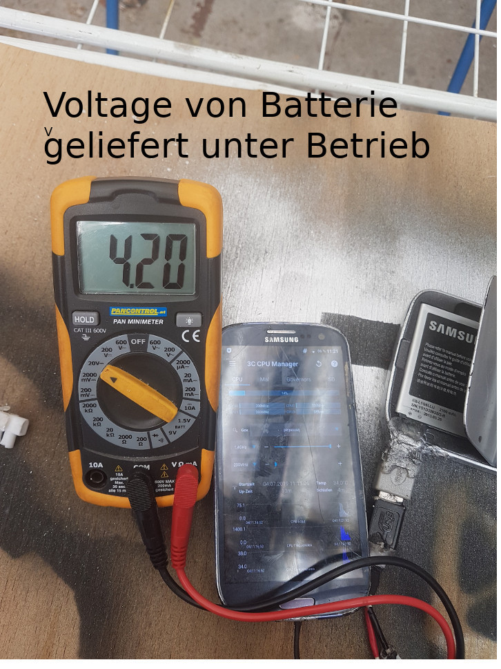

Die Ausgangsleistung an der USB-Buchse war genau 4.88volt.

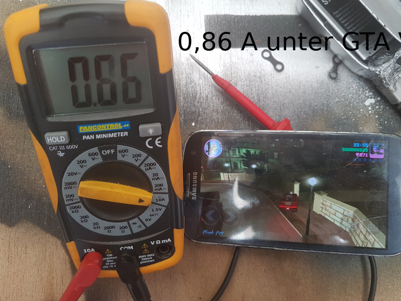

Ich habe danna uch noch einige Messungen gemacht (U und I)
Wieviel V liefert der Orginalakku unter Betrieb? Ampere dürften so um die 200-300mA gewesen sein.

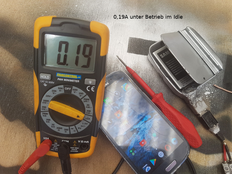

Wieviel Ampere wird unter Last gezogen? Unter Idle im OS waren es 0,19A.
(Und ja, GTA VC läuft erstaunlich gut auf dem SGS3

Wollte nur noch einmal abschließend berichten.
Es funktioniert nun. Zweimal 3xAA Batterien parallel geschaltet (um die verfügbaren A zu erhöhen) macht ein Booten und Betrieb möglich (das was Nexarius auch geraten hatte).
Natürlich ist der Betrieb nicht extrem Lange (weil die A relativ schnell mit sinkendem U auch abfallen). Auch ist es nie im Leben wirtschaftlich. Wohl sogar noch schlimmer als der Batteriebetrieb des damaligen GameGear (falls den noch Jemand kennt
Zur Umsetzung nutzte ich übrigens eine uralte Lego-Batteriebox (die ich erstaunlicherweise die letzten 20Jahre überlebt hat), die natürlich noch ein wenig anpasst werden musste (dh so das die jeweils 3 Batterien parallel geschaltet werden).
Sei's drum, wieder eine "Weil's halt geht"-Spinnerei abgeschlossen. Die Nächste wartet auch schon (aber das ist bezügliche Auto-Elektronik und bleibt euch hier erspart
Autobatterie? Klasse Idee! seitdem nutze ich das Phone nur noch wie abgebildet.Mr.Baba schrieb:sonst halt 3 x 3AA parallel schalten, dann sollte das länger gehen..
oder gleich 3x 5AA Akku's nehmen, wobei du dann schon knapp bei 6V wärst, aber könnte funktionieren für längeren Betrieb, oder gleich ne Autobatterie![]()
Okay, bissel unhandlich und die Leute schauen schonmal etwas irritiert wenn man immer mit einer Autobatterie herumläuft, aber die erkennen halt nicht die klaren Vorteile.
Über 400Wh vs 8Wh einer normalen S3-Batterie
Bissel Spass muss auchmal sein ;D
