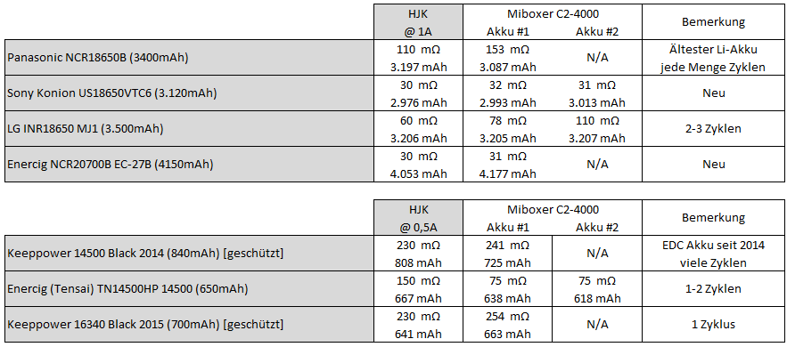

Falls es noch interessiert:
habichtfreak schrieb:
Hättest du dafür mal eine Link wo jemand eine Hand voll neuer Akkus vermessen hat und man sehen kann, dass die Kapazität ansteigt?
Ich hätte da einen Link der das Gegenteil behauptet. Es ist zwar keine richtige Testreihe, sondern nur ein Testakku. Aber der Author behauptet bei 500 gestesteten Akkus keinen großartigen Unterschied bemerkt zu haben. Es klingt ganz plausibel und der Author wirkt auch nicht auf den Kopf gefallen.
Test
Ich muss gestehen, dass ich den Mythos hier gestern auch verbreitet habe.
Bei anderen Akkus NiMH/NiCad oder Blei ist es möglich die Kapazität wieder zu erhöhen oder die komplette Kapaziät erst zu erreichen nach der Herstellung. Natürlich nicht über die eigentliche Akkukapaziät hinaus und auch nicht da wo nichts mehr ist was man rausholen kann.
Ich denke daher und aus der Akkukalibrierung in Android oder "smarten Akkus" rührt der Mythos wahrscheinlich auch
Mein Gedanke ist in Richtung These 1 aus dem verlinkten Test gegangen. Aber natürlich ohne sowas jemals zu prüfen bzw. nachzuforschen. :rolleyes:
batteryuniversity.com:
Lithium-ion is a very clean system that does not need additional priming once it leaves the factory, nor does it require the level of maintenance that nickel-based batteries do. Additional formatting makes little difference because the maximum capacity is available right from the beginning, (the exception may be a small capacity gain after a long storage). A full discharge does not improve the capacity once the battery has faded — a low capacity signals the end of life. A discharge/charge may calibrate a “smart” battery but this does little to improve the chemical battery. (See BU-601: Inner Working of a Smart Battery.) Instructions recommending charging a new Li-ion for 8 hours are written off as “old school,” a left-over from the old nickel battery days.
Quelle
