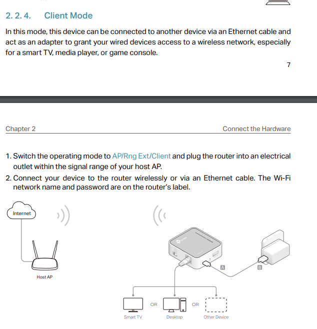

Er hat den Tp link AC750. Eingerichtet Als Wlan repeater. Er hat nur noch ein LAN Kabel dran, damit er besser zocken kann.
Nur das alle anderen kein WLAN mehr haben am Handy. 🤦Kann das damit zusammen hängen. Weil vorher lief alles einwandfrei.
Also das, was TP-Link "Client Mode" nennt?
Ja, aber warum haben die Fernseher wlan, aber die Handys nicht mehr. Alle 3 Handys nix
Selbst wenn ich den Tp link repeater rausmache, tut sich nix an den Handys
Vielleicht hilft der Quick Installation Guide. S. 1 unten "Enjoy" weiter.
Sonst versuchsweise bei einem der Smartphones in den WLan-Einstellungen das Netzwerk entfernen und anschließend neu verbinden. Das Kennwort für den Router bzw. den Repeater ist bekannt, nehme ich an.
