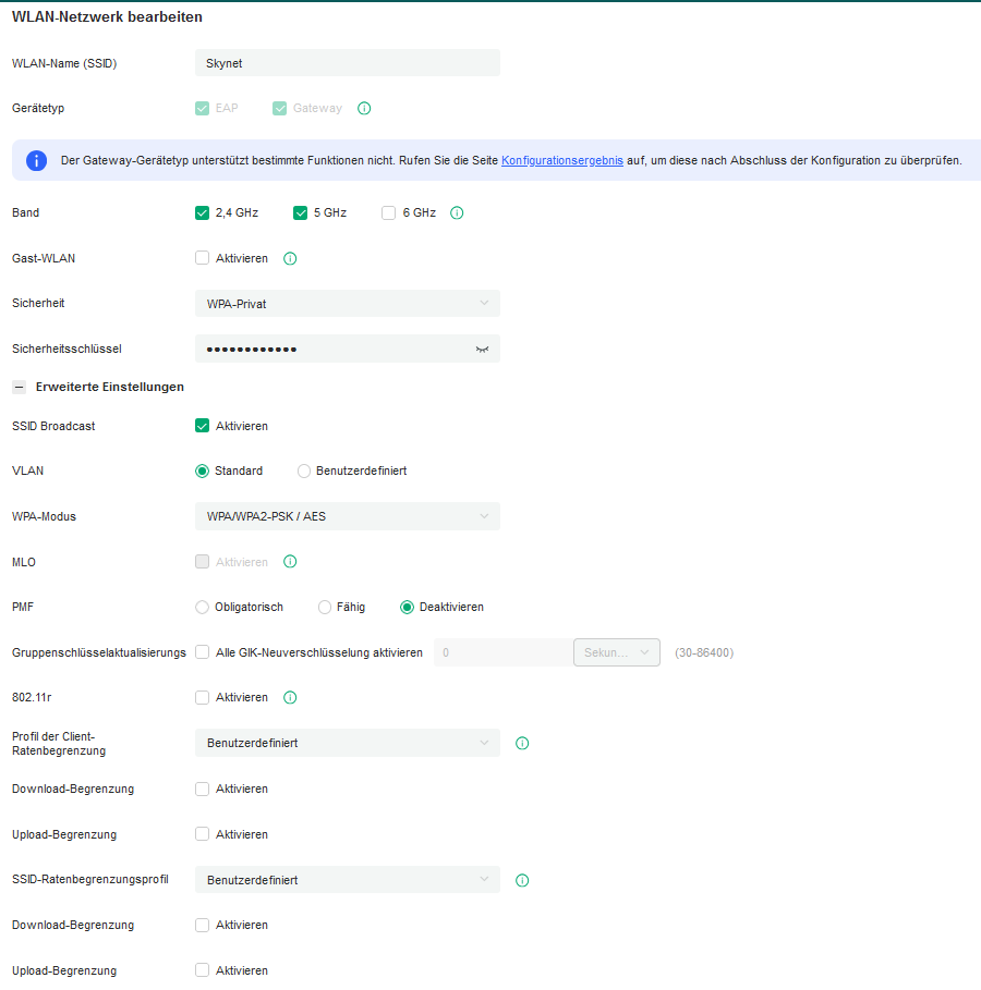

Folgende WLAN Einstellung habe ich im Omada Software Controller eingestellt:

Du hast noch WPA an wie es aussieht, auf jeden Fall WPA2 only oder halt WPA2 mit WPA3 mischbetrieb aktivieren, denn WPA ist unsicher.
Warum ist kein Haken bei 802.11r an, gibt es dafür Gründe?
Wenn mehrere AP's im Einsatz sind dann dürfte dies das nutzererlebnis verbessern.
Muss PMF aus, gibt es Geräte welche Probleme mit aktiviertem PMF machen?
Ich würde PMF mal auf "fähig" versuchen, wenn es vernünftig funktioniert, dann werden Geräte die es können sich auch so verbinden, und jene die es nicht können sich weiterhin ohne Probleme verbinden, so die Theorie, das gilt es zu testen.
Ansonsten ist bei den WLAN Einstellungen beim Screenshot erstmal kein wirkliches Problem zu sehen, zumindest meiner Meinung nach.

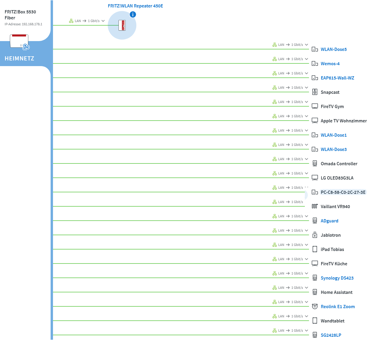

Was ist Dein Internet-Router? Immer noch eine FRITZ!Box? Dann bitte die Mesh-Übersicht ← Heimnetz ← fritz.box als Screenshot posten. Wenn Du nicht mehr die FRITZ!Box nutzt, bei welchem Internet-Anbieter bist Du in welchem Land?

Ich habe den WPA-Modus jetzt auf WPA2-PSK/WPA3-SAE / AES eingestellt, 802.11r aktiviert
und PMF auf Fähig gesetzt.

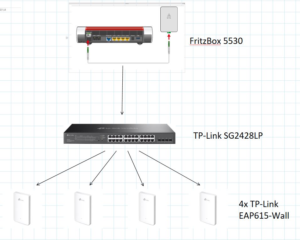

Als Router nutze ich eine FritzBox 5530, dahinter hängt ein TP-Link SG2428LP und an diesem wiederum 4 TP-Link EAP615-Wall.
Schematisch ist mein Netzwerk wie folgt aufgebaut:

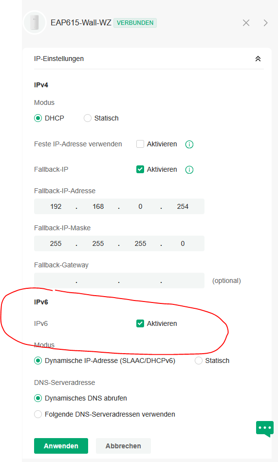

Ich glaube, ich habe das Problem gefunden. Ein bisschen peinlich ist es aber schon. Bei allen AP's war ipv6 deaktiviert. Nachdem ich dies aktiviert habe, funktioniert alles wie gewünscht.

Omada - Geräte - Konfiguration - IP Einstellungen
dort habe ich ipv6 aktiviert, und seit dem läuft es bei mir.
Merkwürdig, denn das betrifft allein die Management-Oberfläche des WLAN-Punkts, jedenfalls sollte das. Oder anders formuliert: IPv6 läuft auch so, auch wenn der WLAN-Punkt selbst kein IPv6 hat. Hatten ja auch Deine Tests (Post #6/#7) ergeben. Ich probiere das mal mit meinem Omada nachzubauen … hatte das Problem nämlich bisher nicht.
Interessant, ich hab mir versucht das so zu erklären, dass der Router ipv4 und ipv6 verarbeitet, die EAP's auf Grund der zuvor deaktivierten ipv6 Option aber nur ipv4 zulassen.
